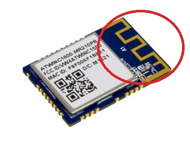

    Chciałbym zapytać jak działa Bluetooth w kartach sieciowych miniPCIE, które łączą ze sobą WiFi i Bluetooth, np. Intel 7260.
    Czy Bluetooth w takiej karcie używa podłączonej anteny WiFi, dzięki czemu zapewnia lepszy zasięg, niż np. wbudowany moduł BT w laptopa, który nie ma podłączonej żadnej anteny?
    Czy też działa to tak samo, i bluetooth nie posiłkuje się żadną podłączoną anteną?
    Mam laptop T420s, w którym próbowałem zarówno wbudowanego modułu BT, jak i jego nowszej wersji z X Carbon, oraz dedykowanego odbiornika/nadajnika wpinanego w UBS. Żadne z tych rozwiązań nie dało mi dostatecznie dobrego połączenia z głośnikami bluetooth.
    Czy wymiana karty WiFi na WiFi+BT da lepsze efekty?

    Anteny BT, to najczęściej kawałek ścieżki na laminacie.
    Przykładowo:
    Jak Bluetooth w karcie WiFi+BT (np. Intel 7260) wykorzystuje antenę?
    A konkretnie w czym problem?
    Przykładowo:
    Wydaje mi się, że to karta Bluetooth, a nie WiFi+Bluetooth. Chciałbym się dowiedzieć, czy Bluetooth w kartach WiFi+BT (np. Intela) używa anten podłączonych do karty by mieć lepszy zasięg.
