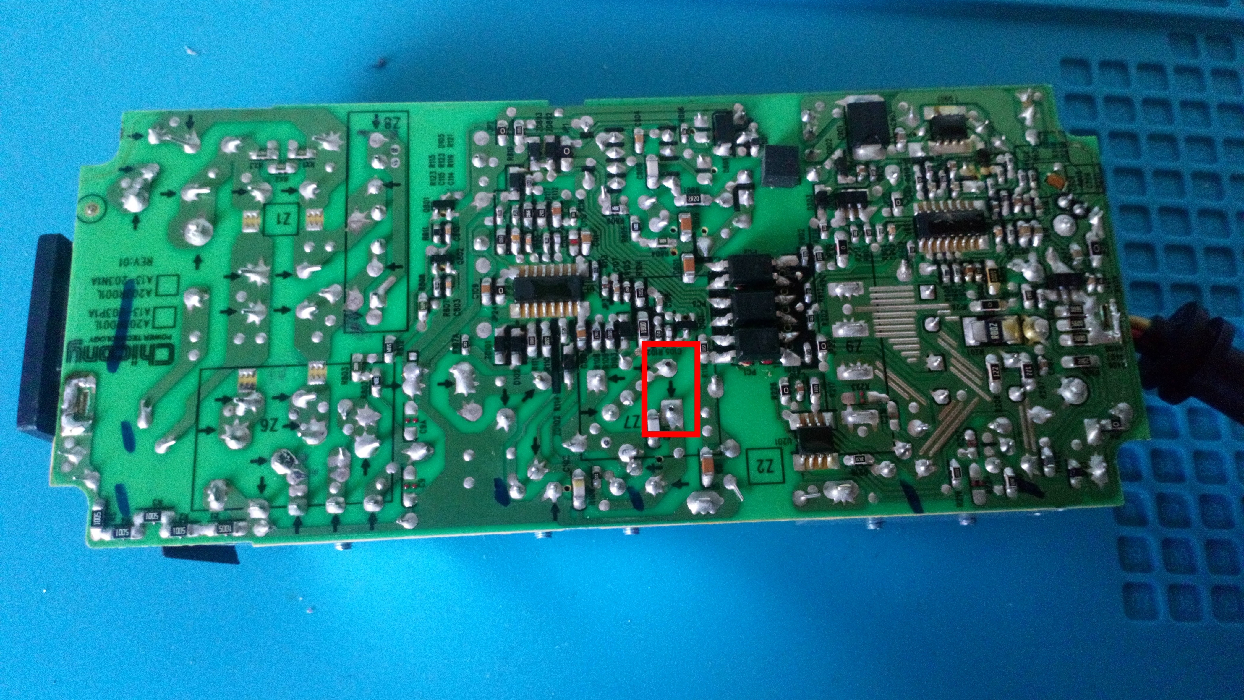

    Czy ktoś może mnie nakierować jak naprawić zasilacz od x-box one słyszałem w internecie że to częsta usterka po podłączeniu się nie włącza. da radę włączyć się tylko raz na jakiś czas i działa przez ok. 3min. i wyłącza się w internecie nie ma schematów. Z góry dziękuję za pomoc.

    Myślę że przy aktualnych cenach tych zasilaczy na znanym portalu aukcyjnym, nie bardzo opłaca się nawet w nim grzebać.
    Specem od SMPS nie jestem, ale wydaje mi się że przy takich objawach, albo zimne luty, albo kondensatory elektrolityczne do wymiany.
    Microsoft, x-box one zasilacz - Czy kiedyś ktoś naprawiał zasilacz od x-box one
    Na foto zaznaczyłem miejsce gdzie widać brak połączenia z jakimś elementem - wyrwany z PCB - nie mam żadnego rozebranego zasilacza w tym momencie ale wydaje się że przy jakimś udarze oderwały się połączenia strony pierwotnej trafo (upadek?)

    Elektro lity posprawdzałem szukałem zimnych lutów i nic a zasilaczem zajołem się po pierwsze z ciekawości
    A po drugie miałem niechęć do wydawania kasy na coś co mógłbym naprawić. A zdjęcie było tak zrobione bo te luty są od góry czarne ale wyglądają dobrze
