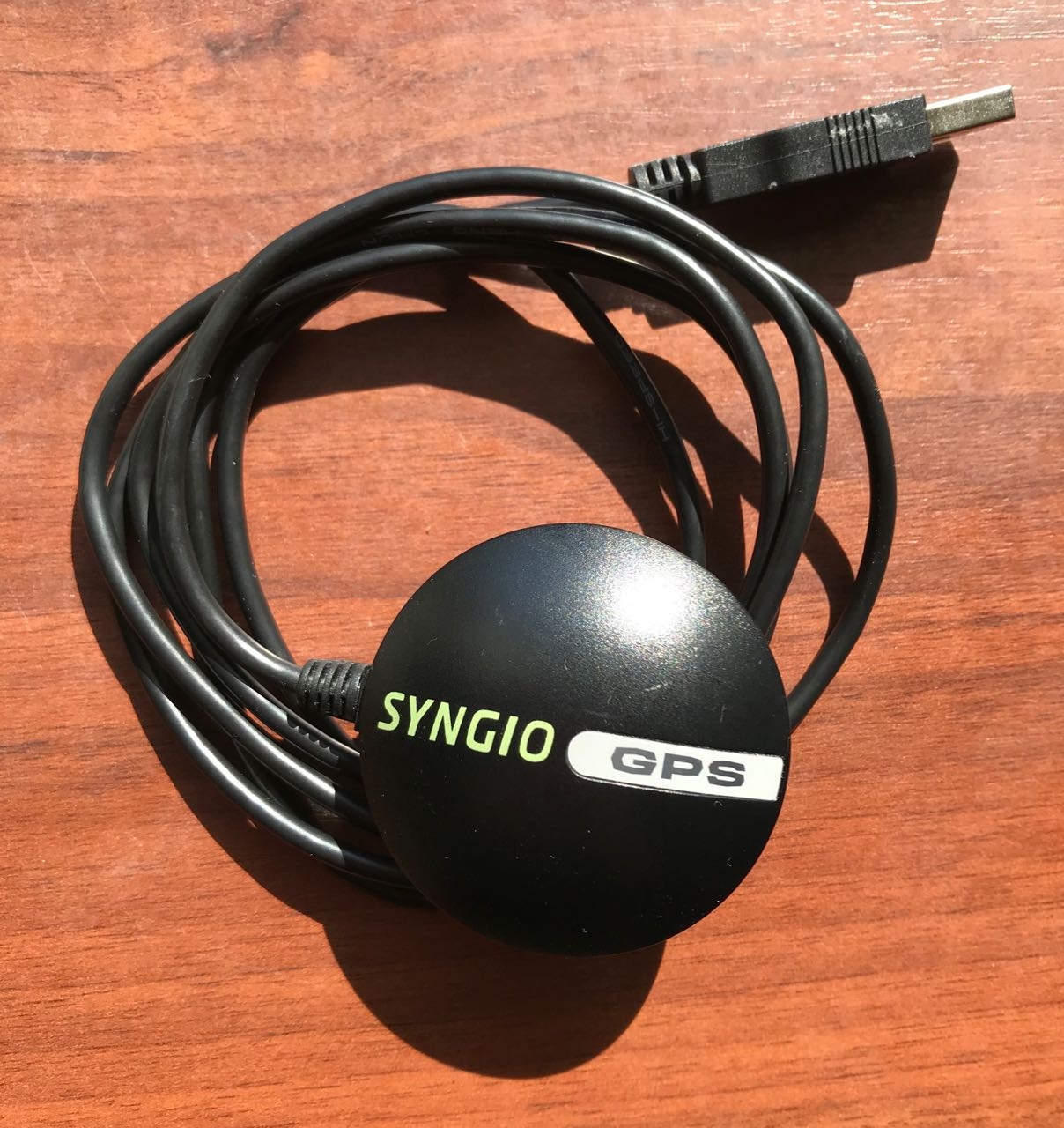

    Znalazłem w szpargałach odbiornik GPS, który kiedyś kupiłem do jednego z projektów.
    radio4 - modem cyfrowy LoRa sterowany komendami tekstowymi przez port szeregowy
    On działa podobnie do mojego modemu, tworzy port szeregowy z którego można odczytywać linie w standardzie NMEA 0183, prędkość 4800 bps. Planuję napisanie programu, który automatycznie będzie odczytywał pozycję i odpytywał zdalnie "radio4" o raport, komendą "/ping". W ten sposób zrobię bardziej szczegółowy i mniej czasochłonny test zasięgu. Do tego celu planuję użyć jako bazy, anteny Diamond X30 (zamówiona) i magnetycznej anteny samochodowej o dł. 55 cm do komponentu "mobilowego". Program będzie w Pythonie bo chyba ten język jest teraz najbardziej popularny do tego typu zastosowań jako coś w czym szybko można napisać kawałek kodu. Jak tylko będą wyniki zamieszczę wszystko w formie mapki.
