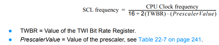

    Witam ponownie. Chciałbym zapytać o obliczanie częstotliwości taktowania zegara dla interfejsu TWI, ponieważ widzę 2 sprzeczności.
    Według dokumentacji ATmega328p wzór wygląda tak:
    [ATmega328p] Częstotliwości taktowania zegara dla TWI (dylemat ze wzorem)

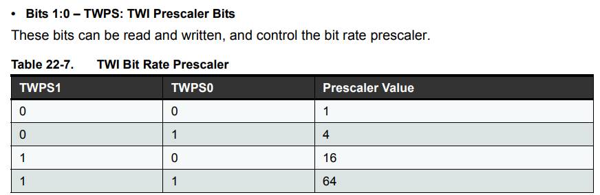

    gdzie wartość preskalera można dobrać z poniższej tabeli:

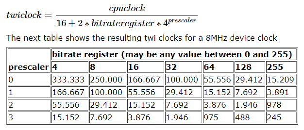

    Mam jednak problem ze wzorem, ponieważ według strony: http://amforth.sourceforge.net/TG/recipes/TWI...8hOZ0igL4m7kuPbc3JpxyTQWfKGqnMOjQM2qjsIxmtSv4
    wzór wygląda inaczej (4 do potęgi preskaler) jak również można zauważyć, że skądś wziął się dodatkowy "preskaler 0", którego nie ma dla ATmega328p:
    No i teraz mam mętlik w głowie, ponieważ nie wiem w jaki sposób wyliczyć wartość potrzebną do wpisania w rejestrze TWBR.
    Moje założenia:
    1. częstotliwość taktowania zegara TWI = 100 kHz
    2. preskaler = 1
    Według wzoru z dokumentacji (po przekształceniach):
    TWBR = ((F_cpu / F_scl) - 16) / (2 * 1) = ((8000000 / 100000) - 16) / (2 * 1) = 32
    a według wzoru ze strony/kalkulatora:
    TWBR = ((F_cpu / F_scl) - 16) / (2 * 4^1) = ((8000000 / 100000) - 16) / (2 * 4) = 8
    i wychodzi na to, że według strony/kalkulatora otrzymam częstotliwość 100 kHz dla: TWBR = 8, preskaler = 1.

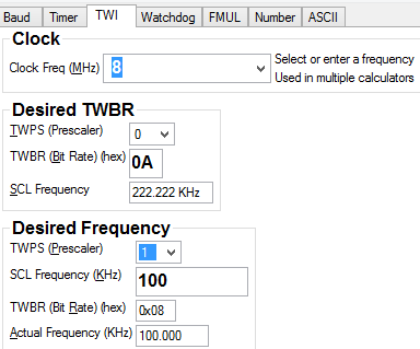

    Zweryfikowałem obliczenia w drugim kalkulatorze i tam również wychodzi wartość 8!
    Jak to wyjaśnić i co jest nie tak ze wzorem z dokumentacji? Dlaczego wyszło 32 skoro chyba powinno wyjść 8?

    Moim zdaniem, matematycznie rzecz biorąc - nie ma sprzeczności.
    Traktujesz bity z tabelki jak liczbę: 0, 1, 2 lub 3.
    Cztery do potęgi 0, 1, 2, 3 to odpowiednio: 1, 4, 16, 64.
    Po prostu są to nieco inne formy zapisu tego samego.
    #3 17901061
    kaczakat
    Poziom 34  
    W tabelce na stronie kalkulatora masz numery preskalerów, a nie ich wartości. Nieszczęśliwie to nazwali. Jak przyjmiesz wartość prescalera 4 to do TWBR wpisujesz 8, jak przyjmiesz wartość prescalera 1 to do TWBR wpisujesz 32. Iloczyny tych dwóch wartości to w obu przypadkach 32 i podstawione do wzoru dają to samo.
