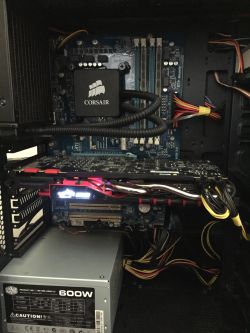

    Witam zakupilem nie dawno karte msi gtx 970.
    Odkąd ona jest w kompie okropny upal a w grach temperatura bardzo dobra ~60 stopni na ultra na cod ww2 lub wiedzmin.
    Rurki karty sie bardzo grzeja sa do nie dotkniecia nie wiem czy no normalne.

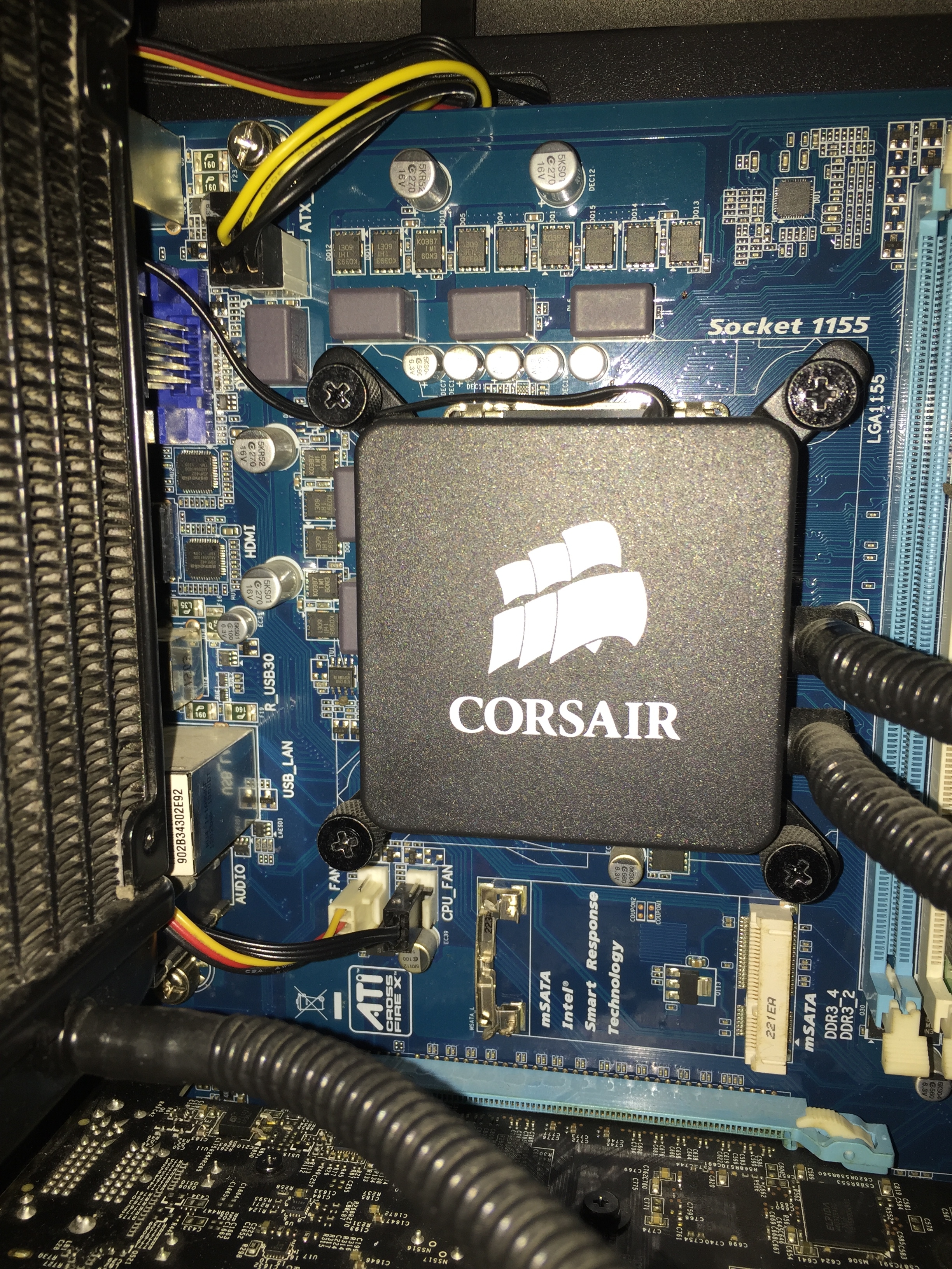

    Przedni wiatrak w obudowie wciaga zimne powietrze a watercooling wyrzuca to co jest.

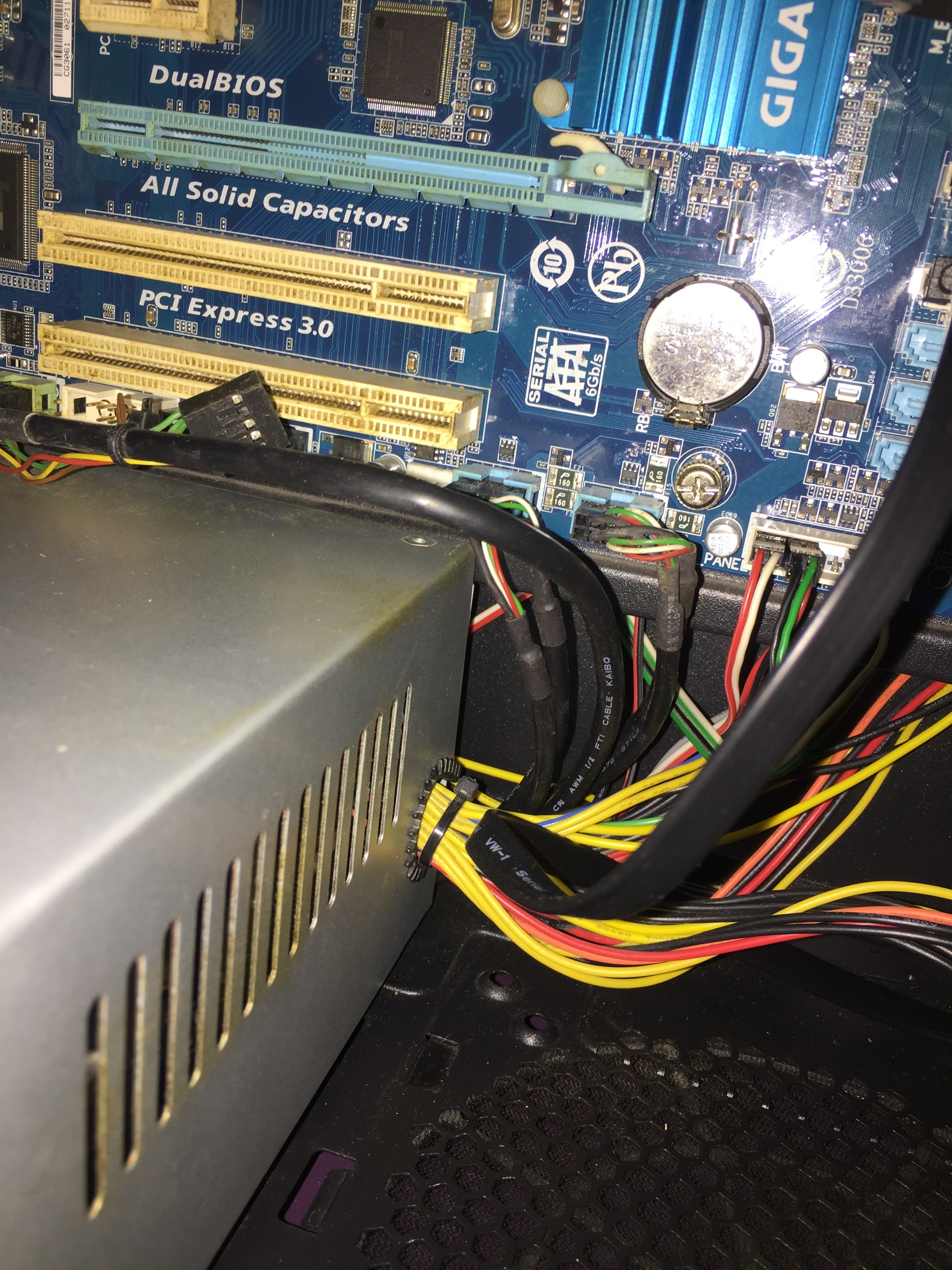

    Mam tez wentylator pod spodem zasilania ale chyba nie ma nic spolnego.
    Dopiero jak wlaczam water na maxa wyrzuca od zimniejsze powietrze ale karta nadal goraca w dodylu az obudowe ogrzewa.
    Przypinam fotki kompa moze cos zle podlaczylem czy co ?

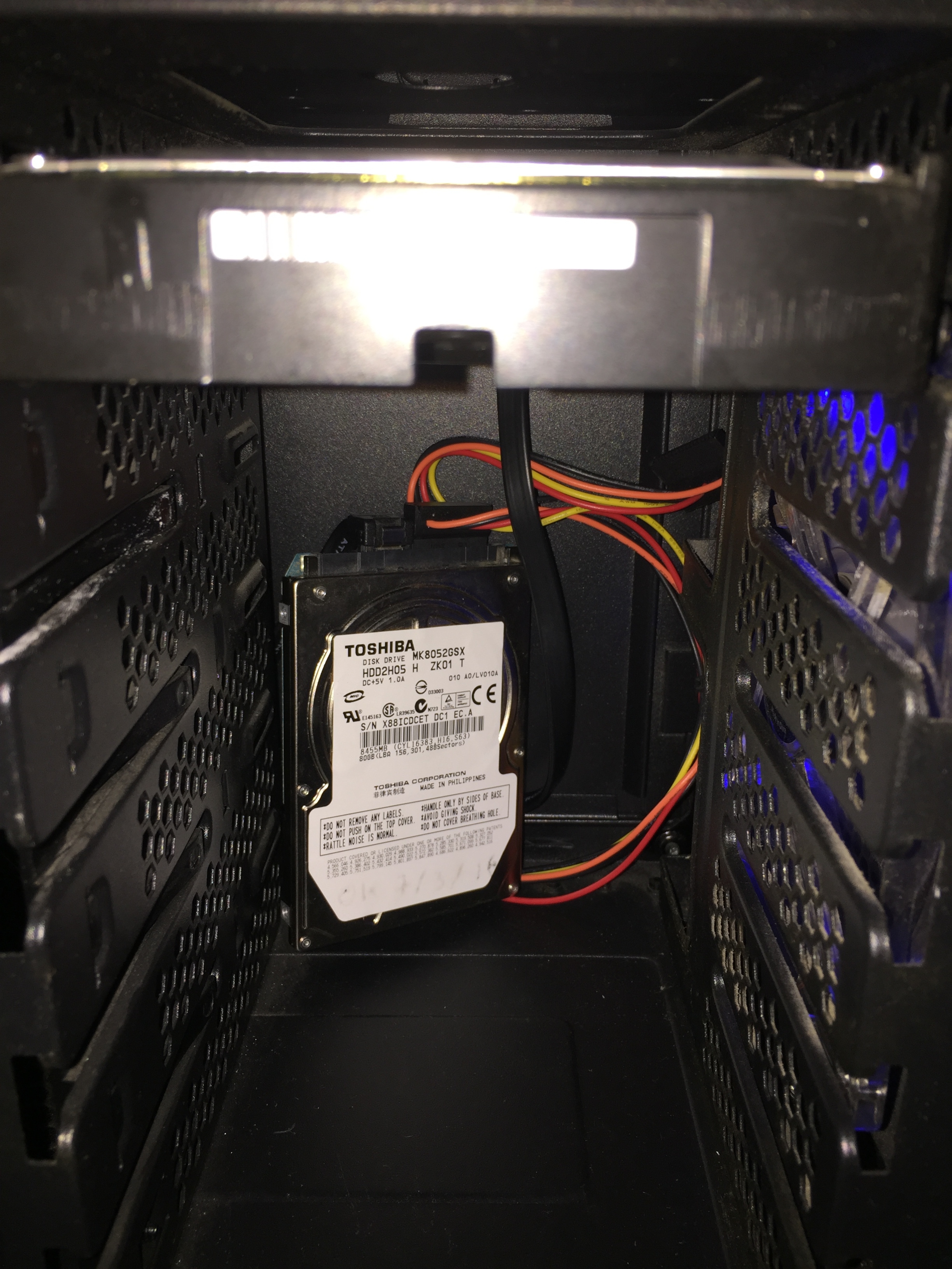

    Jeden dysk stoi byle jak czekam na kieszen.
    I ostatnie pytanie czy mam kupic jeszcze jeden wentylator jesli tak to gdzie go umocowac ?

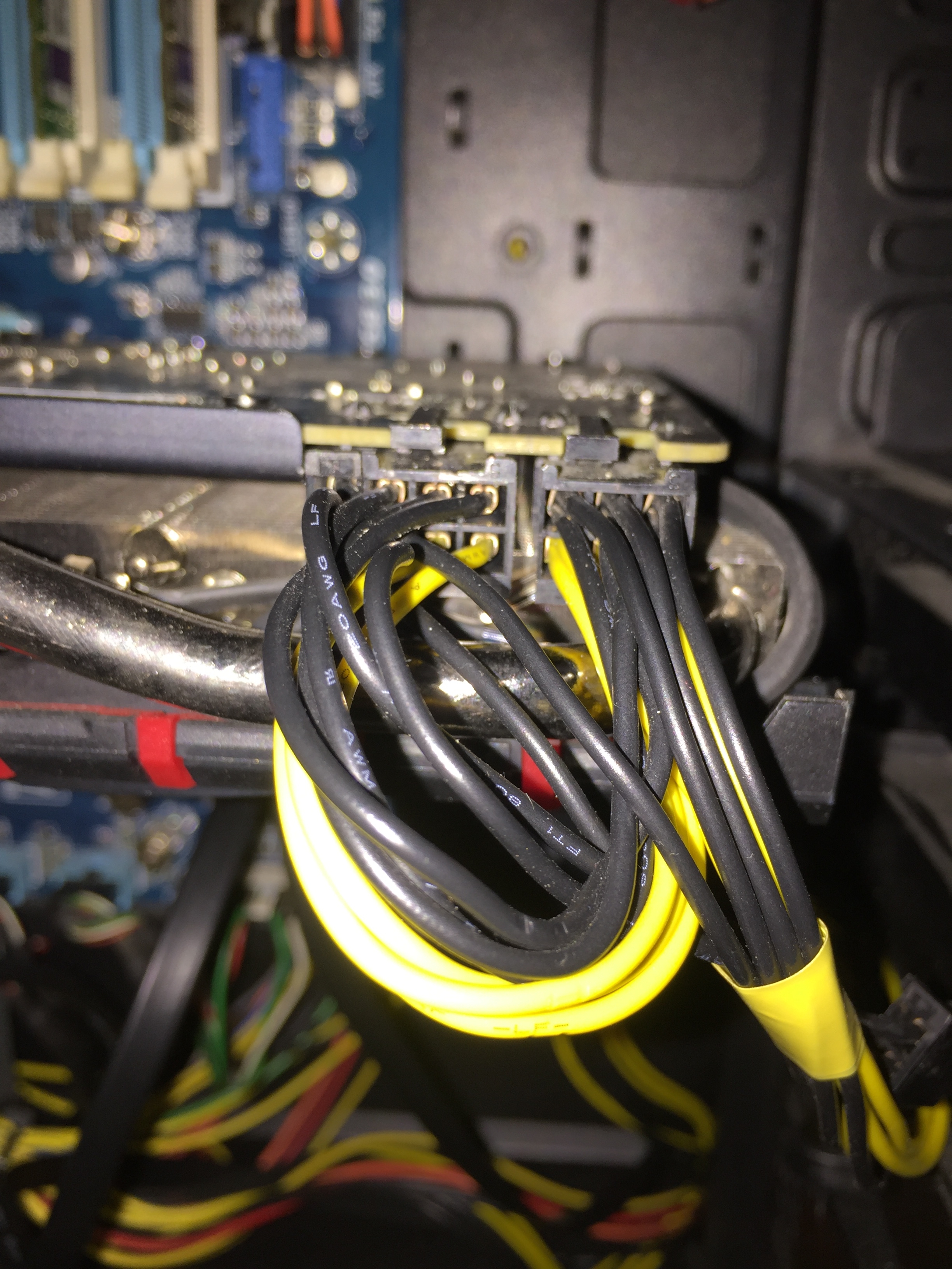

    Nie mialem tez 8 pin to podpialem karte 6+2

    Okej z ta pasta tylko musze kupic i czyli 2 wentylatory z przodu ?

    Mowie ze upal jest w srodku a ze temperatury bardzo dobre napewno przeczytales wszystko ?
    Cpu i gpu temperatury bardzo dobre nawet po dlugich partyjkach ale obudowa ciepla a w srodku upal karta nie do dotkniecia bo idzie sie oparzyc

    Kupilem wentylator dodatkowy i arctic mx2 czekam 72 godz zdam relacje czy cos sie zmienilo ;) dziekuje za pomoc !

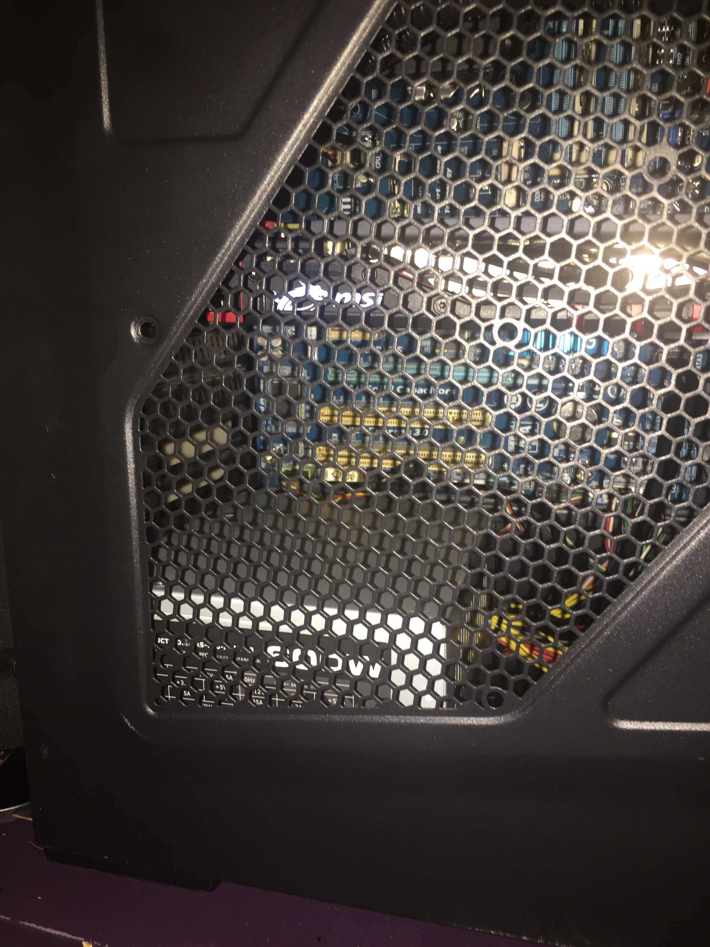

    Zapewnij przepływ świeżego powietrza przez obudowę - z przodu na dole - wlot, z tyłu u góry - wylot. Czy chłodnica od WC ma jakiś wentylator? 60°C na tę kartę to nie tragedia. Ta karta pobiera prawie 150W, a jak wiadomo cała moc pobierana przez układy elektroniczne to moc strat, która wydziela się jako ciepło. Jest to więc 150W grzałka.

    Tak wc z wentylatorem glownym jedyny wywiem ciepla (corsair)
    Wplyw na dole i wyplyw z wc u gory.
    Nowy wentylator mam czyli umocowac nad tym wplywem ? 2 sprzodu i water z tylo

    Zastanawiam sie czy moze tak nie lepiej na forum wyczytalem Komputer zamienia sie w piec - Problem z nowa karta

    Niby lepiej, ale tym sposobem praktycznie nie będzie przepływu powietrza przez kartę, którą chcesz chłodzić.

    Tutaj niezle by wial na karte bede musial dac tu poniewaz nie mam jak dac za zasilanie
