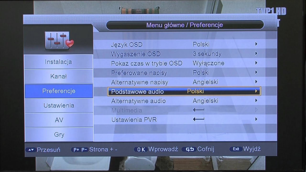

  • #8 17902058
    _kli_
    Poziom 40  
    webmose napisał:
    W instrukcji nic nie ma...
    Fakt. Niestety w instrukcji więcej miejsca poświęcono instrukcji powieszenia tv na ścianie, niż jego obsłudze. No, ale - jaki producent ... takie wsparcie.
    Czy ten tv ma tego typu menu główne -> Link?
