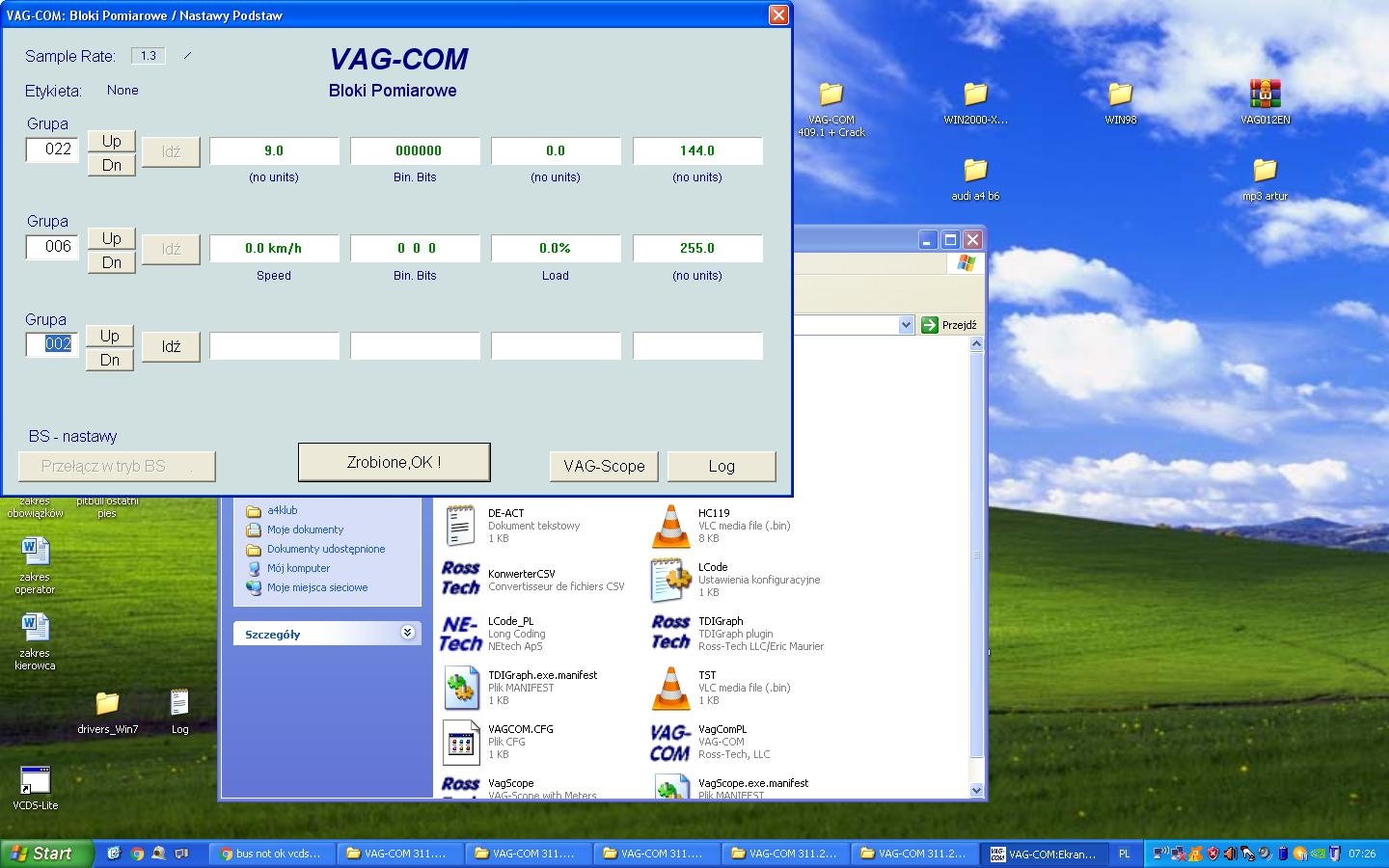

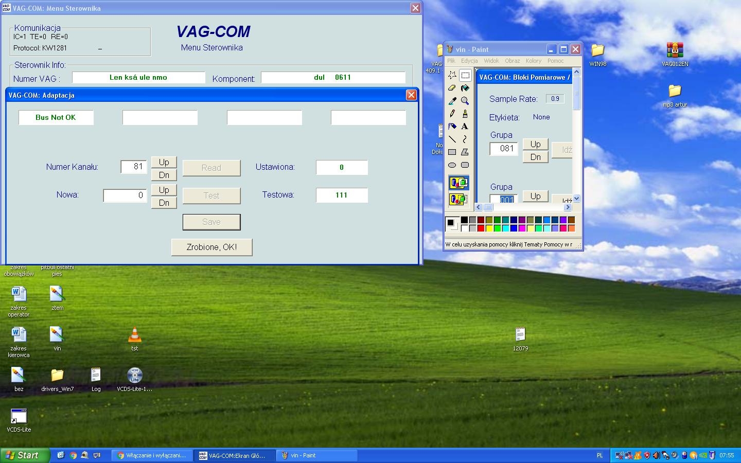

    Problem po dołożeniu tempomatu.
    Mam kabel kkl - program vcds lite i vag com 411 orac vcds 18.9 clon i nie potrafię przyuczyć vin w module kierownicy. W silniku przyjął logowanie dopiero po dezaktywacji i ponownej aktywacji tempomatu. Jak wejdę w blok 81 w module kierownicy to widzi mój vin ale w adaptacji nie idzie zakodować żadnym z powyższych kabli. odłączałem akumulator na całą noc i próbowałem adaptacji. Abs, esp weszły bez problemu.

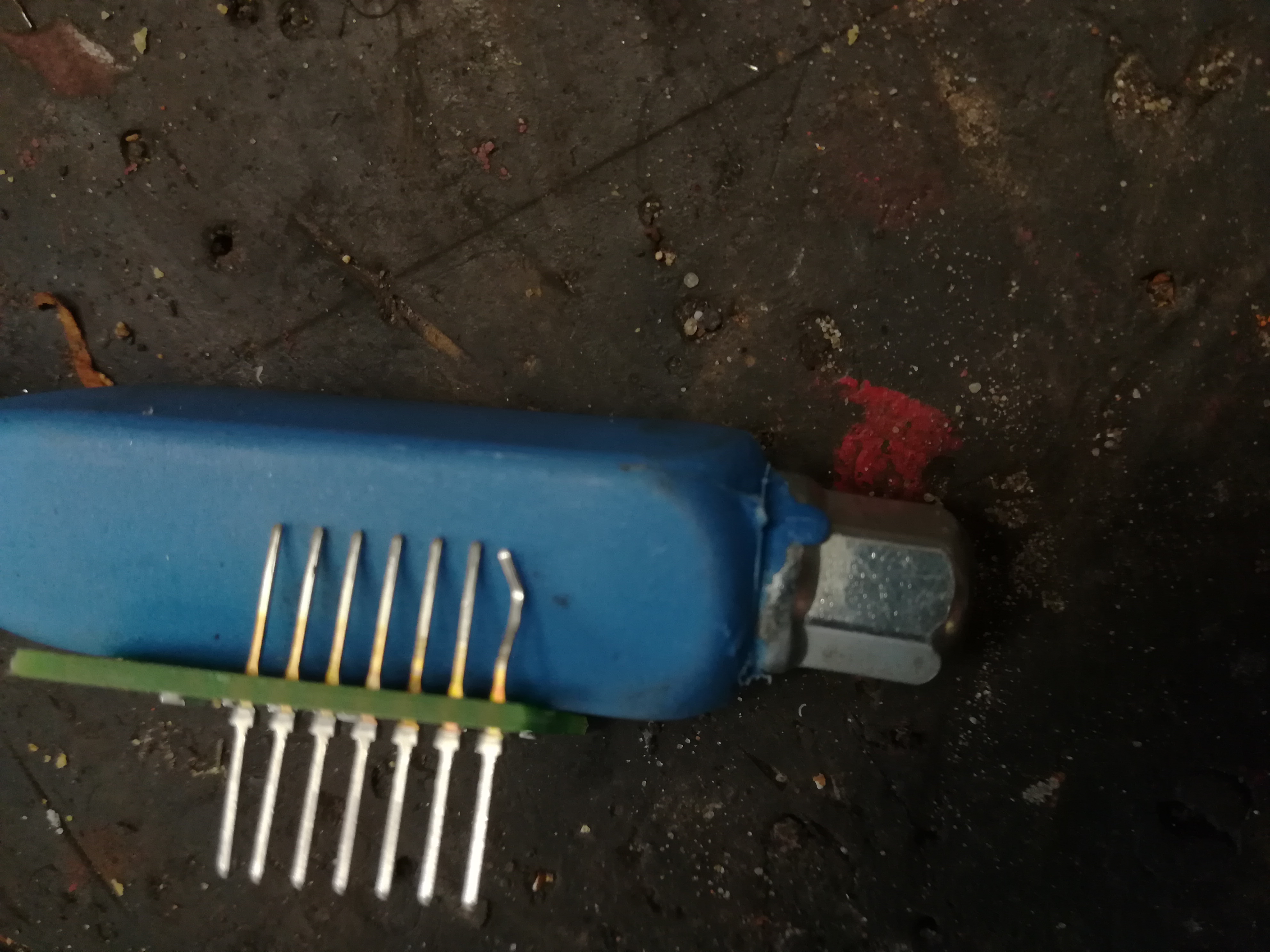

    Jeśli teraz pokazuje mi błąd 00895 a brak błędu o vin to jest ok rozbiorę manetke dziś wieczorem i sprawdzę styki kupię najwyżej inna manetke jak nie da rady wyczyścić. Rozkładał i czyścił ktoś może taka manetke jest w stanie ktoś dać jakąś podpowiedź jak to zrobić.

    davidovv
    Powodem prawdopodobnie były zaśniedziale styki wewnątrz manetki po czyszczeniu win przyjęło vag com
