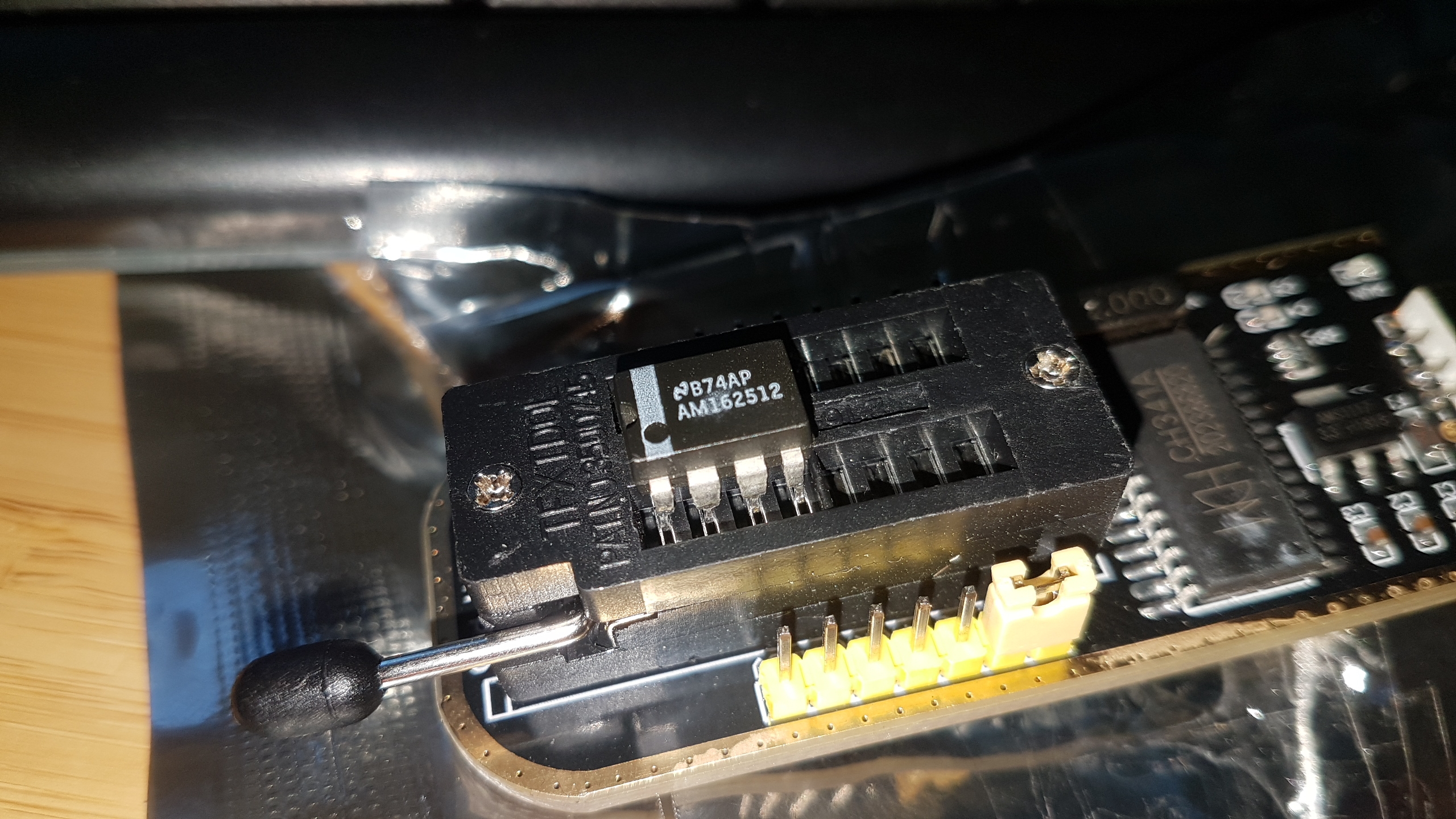

    Witam!
    Jak w temacie mam problem z czytaniem eprom z radia Panasonic CQ-LP1420L. Pamięć na zdjęciu. Czy idzie odczytać pamięć w ogóle programatorem ch431A? Nie ma tego rodzaju pamięci w zakładce rodzaj pamięci w internecie wyczytałem że to pamięć 93C46 na elektrodzie 24I2C. Bardzo proszę o wskazówki Programowanie Eprom am162512 - Problem z rozkodowaniem radia samochodowego
    #2 17904305
    Programator CH341 nie obsługuje pamieci szeregowych 93XX ,do tego używałem Ponyprog .Przejściówkę sam wykonałem ,znajdziesz w sieci .Tylko że zdaje mi się kostkę oryginalną dasz radę tylko odczytać nie da się zapisać .Aby zaprogramować będziesz musiał zakupić czysty 93C46
