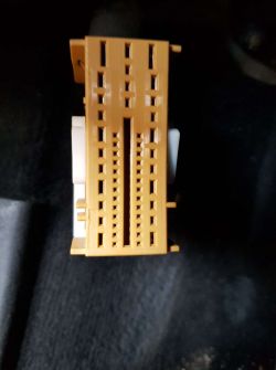

#1 17904683 13 Kwi 2019 22:31 Waldi84 Waldi84 Poziom 2 #1 17904683 13 Kwi 2019 22:31 BORDNETZ 3AA 937 087 H gdzie znajdę sygnał od alternatora? Potrzebuje do przetwornicy 230v 3C0 907 155 C
#2 17904957 14 Kwi 2019 07:18 CameR CameR Konto firmowe Moderator Zabezpieczeń Pojazdów Pomocny post? (0) #2 17904957 14 Kwi 2019 07:18 Złącze C , Pin 32 Pomogłem? Kup mi kawę.
#3 17910947 17 Kwi 2019 11:54 Waldi84 Waldi84 Poziom 2 Autor tematu Pomocny post? (0) #3 17910947 17 Kwi 2019 11:54 Który to pin 32? Od której strony się liczy piny? Na kostce nie widzę żadnego oznaczenia.
