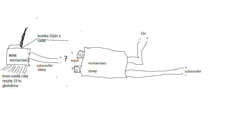

    HAIDI78
    Panowie napiszcie mi czy jest możliwość podłączenia wzmacniacza pod istniejący subwoofer w aucie(Audi Bose Sound System).Chodzi mi o podłączenie tego oryginalnego przewodu,który już zasila subwoofer do nowego wzmacniacza i podłączyć nowy subwoofer?Oczywiście zasilanie 12v nowego wmacniacza(monoblock) będzię zrobione.Czy ten perzewód od "starego" subwoofera wystarczy wpiąć w któreś wejście "INPUT L lub R" i będzie ok?

    HAIDI78
    Mam tylko jeden przewód do subwoofera,który mam podłączyć pod nowy wzmacniacz. Ni ciągnę żadnych kabli z radia,chcę się dowiedzieć jak mam podłączyć tylko jeden przewód do nowego wzmacniacza.
    A 12v do wzmacniacza prowadzę prosto z akumulatora,który jest w bagażniku.
    Mam po prostu 2 żyły czyli jeden chinch i nie wiem czy mogę go podłączyć do wejścia input w wzmacniaczu.Wzmacniacz ma 2 wejścia input L i R.

    HAIDI78
    Nie rozumiemy się.Chodzi mi o sygnał do nowego wzmacniacza.

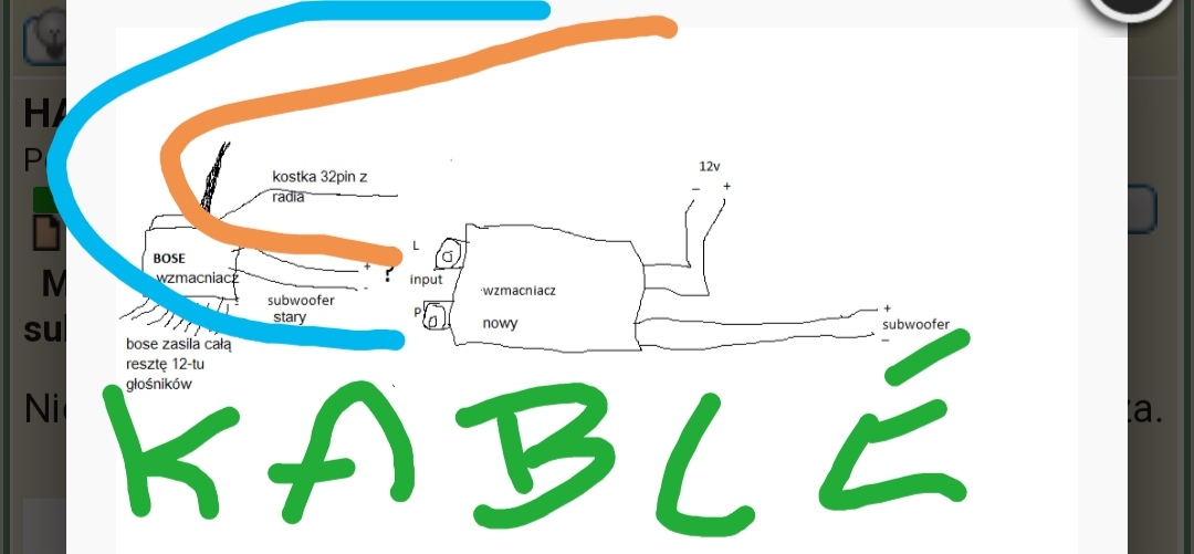

    chojinka
    Poziom 29  
    Kable cinch ciagniesz od radia aż do subwoofera. Razem z nimi jest dołączony mały cienki kabelek do włączania i wyłączania wzmacniacza, też trzeba podłączyć. Jeśli masz takie kable w starym wzmacniaczu to porostu Podłącz do mowego

    HAIDI78
    Chcę właśnie uniknąć prowadzenia nowych kabli.
    Szukam alternatywy do podłączenia tego nowego subwoofera,dlatego myślałem,że jakoś wysteruję ten nowy wzmacniaz tym kablem ze starego subwoofera.

    chojinka
    Poziom 29  
    Musisz mieć kable z dźwiękiem cinch które montuje się od 10 minut w górę. Zasilanie od akumulatora 12v i masę od wzmacniacza do karoserii. To podstawa

    HAIDI78
    Ok.
    Tylko teraz muszę znaleźć kable przy wzmacniaczu Bose w które mam się wspiąć.Myślę,że będą to te z przednich głośników.
