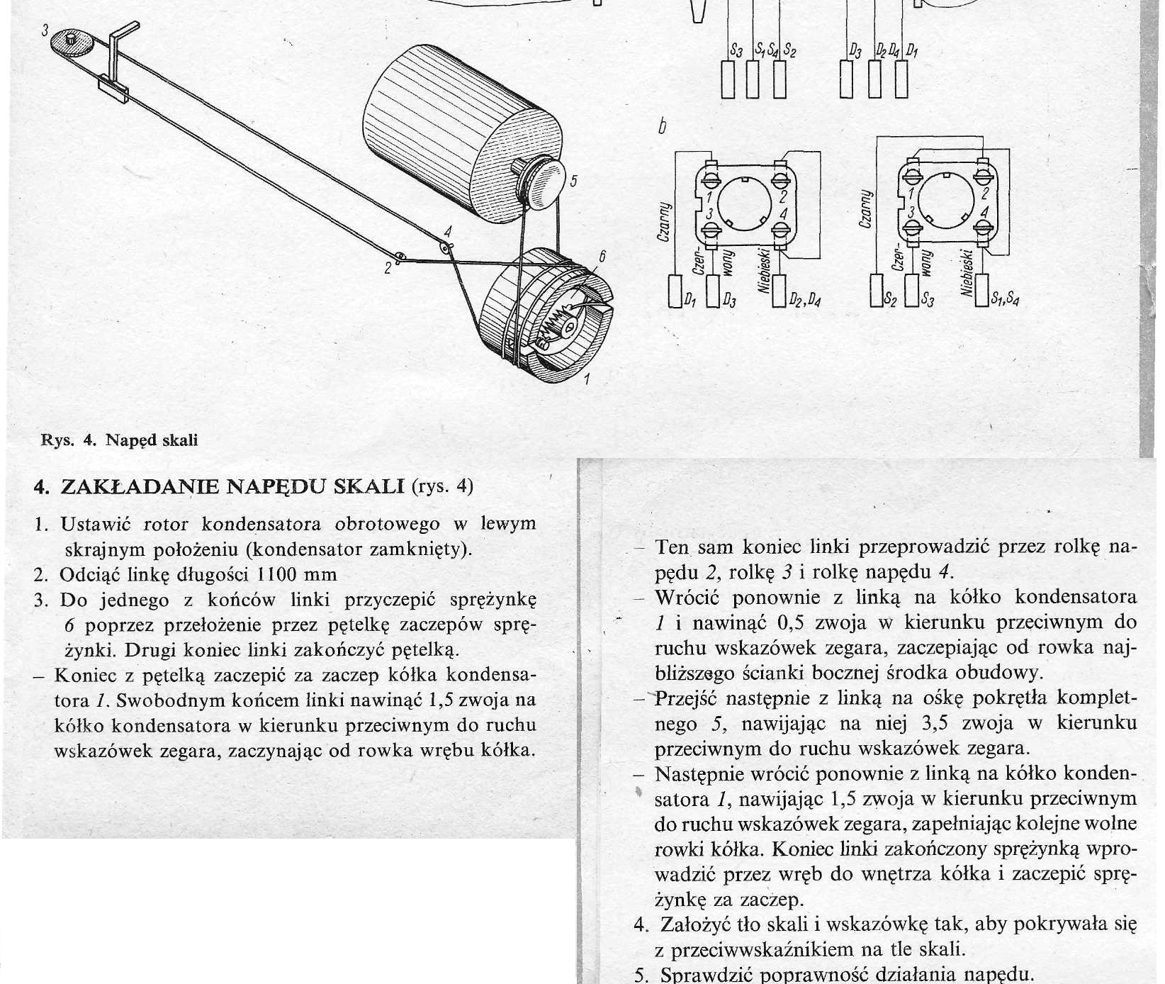

    Potrzebuje schemat lub zdjęcia jak założyć sznurek regulacji częstotliwosci w radiu Unitra lena 2 pilne

    Jak na obrazku. Jak założyć sznurek regulacji w radiu Unitra Lena 2 - szukam schematu
