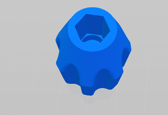

Od samego początku zastanawiało mnie czy widoczne na zdjęciach bity umieszczone w pokrętłach, które nie mogą być przecież wysokiej jakości, da się wyciągnąć z tych plastikowych mini rączek. Wtedy miało by to sens ze względu na możliwość adaptacji własnych bitów do odpowiednich śrub.
Jak widać da się to zrobić, choć producent raczej nie do tego celu je projektował. Bity wyszły ale trzymały się w rączkach dosyć mocno, bez kombinerek i trochę siły by się nie udało. Dodatkowo na wyciągniętych bitach widać jakby olej, podejrzewam że miał on ułatwić zamontowanie bita. Na szczęście nie zauważyłem żeby był jakiś klej więc dobrze. Sprawdziłem czy do rączki mogę zaadaptować własne bity.
Trzeba użyć trochę siły i udało się go włożyć. Możliwe że z czasem się to trochę wyrobi i będzie wchodzić lżej, można także użyć pilnika żeby ewentualnie powiększyć nieco gniazdo. Tak jak wspominałem producent chyba nie przewidział wymiany bitów w tym wynalazku:) W każdym razie po wyciągnięciu i włożeniu innego bita pokrętła całe
