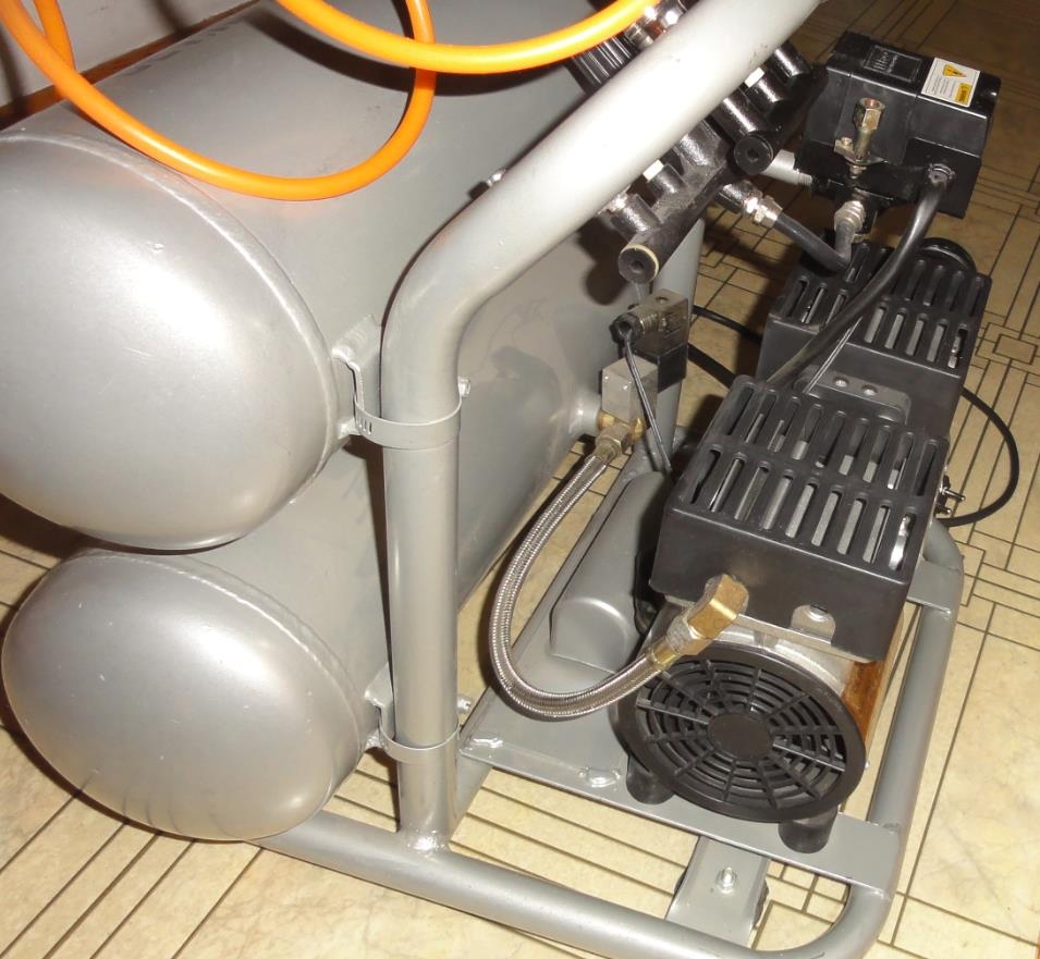

    Magnum JWA20 to kompresor przeznaczony do gabinetów dentystycznych, z powodzeniem można wykorzystywać go w warsztacie elektronika. Podstawowa jego zaleta to cicha praca, oczywiście w porównaniu ze standardowymi kompresorami olejowymi, chociaż i tak dużo głośniejszy od lodówkowego.
    Magnum JWA20 - czyli kompresor dentystyczny w warsztacie elektronika Magnum JWA20 - czyli kompresor dentystyczny w warsztacie elektronika Magnum JWA20 - czyli kompresor dentystyczny w warsztacie elektronika Magnum JWA20 - czyli kompresor dentystyczny w warsztacie elektronika Magnum JWA20 - czyli kompresor dentystyczny w warsztacie elektronika
    Zawór odwadniający znajduje się w dolnym zbiorniku.

    Jak wspomniałem wcześniej jest to poziom akceptowalny, chociaż włączenie sprężarki w mieszkaniu w bloku w godzinach wieczornych może być problematyczne. Warto jednak zaznaczyć że pełne napełnienie 20 litrowego zbiornika trwa ok 2,5min. Po napełnieniu, ustawieniu ciśnienia na wyjściu na wartość do przedmuchiwania (ok 4 barów), oraz wyłączeniu sprężarki mamy do dyspozycji ok 1,5min ciągłego strumienia powietrza.
    Sprężarka wyłącza się gdy ciśnienie w zbiorniku osiągnie ok 8 barów, przy spadku do ok 6 barów włącza się ponownie.
    Mimo iż posiada rączkę do przenoszenia ze względu na swoją wagę (ponad 20kg) raczej preferuję znaleźć mu stałe miejsce w warsztacie.
    Nowy sprzęt nie jest tani bo kosztuje ok 1000zł. (przypominam że jest to kompresor przeznaczony do gabinetów dentystycznych), ja zakupiłem go kilka stówek taniej jako używany.
