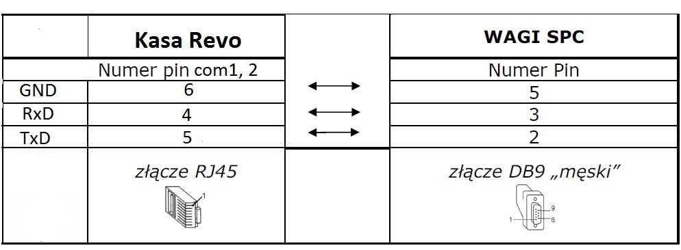

Jak połączyć kasę Revo z wagą Dibal SPC-S przez RJ45 na RS232?
przemo1106 16 Kwi 2019 16:24 711 5
  • #1 17909541
    przemo1106
    Poszukuję schemat połączenia do Revo wagi dibal SPC-S. Nikt nie chce mi pomoc w tej tematyce. Wykonane połączenie, ma być z RJ45 na RS 232. Przeszukałem setki forów, próbowałem pełno konfiguracji. Nie wiem, gdzie popełniam łąd? Czy ktoś robił takie połączenie?
  • #3 17925888
    przemo1106
    witam,
    Zrobiłem zgodnie z opisem układ kabli ustawiłem pod COM 2 w kasie dodatkowo ustawiłem przepływ na 9600 bit 1 parzystość brak sterowanie przepływem brak zapisałem ustawienia ale niestety nic nie pomogło ciągle pojawia się brak odpowiedzi z wagi dodatkowo dodam ze w dibal sprawdziłem ustawienia RS i jest ustawiony na 9600 8 n 1 już nie wiem co robię nie tak ze to dalej nie chodzi podpowie ktoś rozwiązanie
    #4 17926949
    grzeban
    Poziom 24  
    Witam, sprawdź parametry odpowiedzialne za RS232 od F12 do F14 opis w tabeli parametrów
    Domyślne parametry RS232 wagi ustawione są na protokół Angel i wynoszą:
    9600, 8, n, 1 ustawienia te są prawidłowe do współpracy z kasami które mają protokół cas, AP-1 lub Angel .
  • #5 17933239
    przemo1106
    sprawdziłem wszystko i niestety nie wiem co jest nie tak ze konfiguracja nie wykrywa kasy dotarłem do informacji ze te wagi miały aktywne i nie aktywne porty com czy ja mogę jakoś sprawdzić czy port który mam w wadze jest aktywny
  • #6 17937676
    przemo1106
    Udało mi się ustalić co było powodem błędnego braku komunikacji. Po krótkie analizie okazało się że waga ma nie aktywny port COM.
