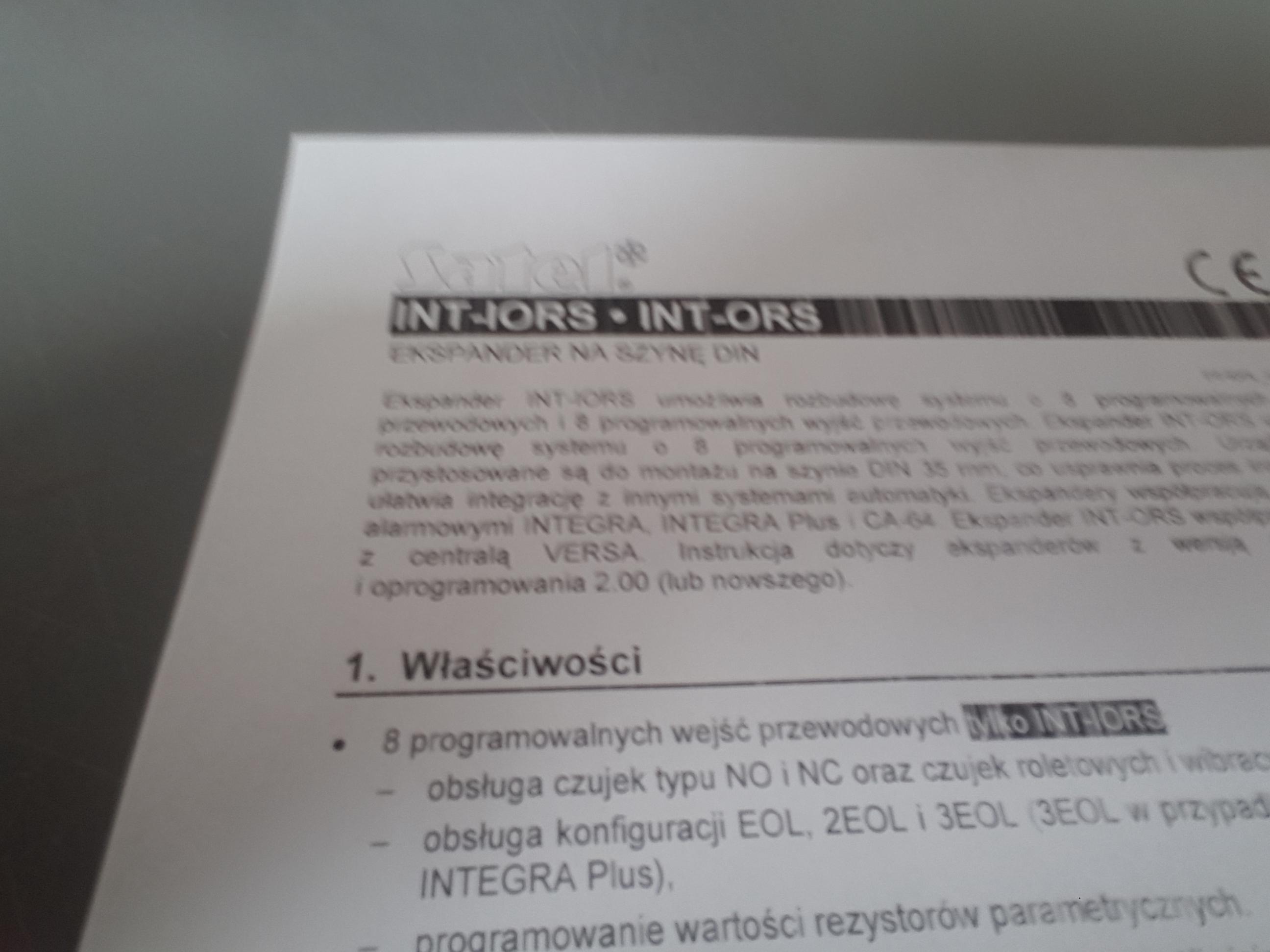

  • #7 17951562
    T.O.M.M.Y
    Po wymianie tonera na nowy oryginalny. Nadal słabo drukuje
    OKI MB472 - Paski jak kod kreskowy po użyciu zamienników tonerów
    Wygląda na winę bębna. Zastanawiam się nad wymianą samej rolki.
  • #8 17951569
    serwis.urz.biurowych
    oczyściłeś rozumiem bardzo dokładnie bęben ze starego tonera,
    jeśli nie naświetlił się bęben to nie wiem czy coś źle nie poskładałeś
  • #9 17954170
    leeart
    Poziom 35  
    Wydaje mi się, że kolega nie wie co robić i niema zielonego pojęcia.
    Po co wymieniałeś toner. ? Miałeś wyczyścić listwę. Wiesz w ogóle gdzie jest bęben i o którą listwę chodzi. Tu masz po polsku budowę tonera wszędzie zasada jest taka sama: https://druknet.pl/3_drukowanie/13_technologia_laserowa/art292_jak_dziala_drukarka_laserowa/
    Musisz wyczyścić rant listwy podającej (rozprowadzającej) na wałku magnetycznym.

  • #11 17959873
    czy odkręciłeś taką srebrną aluminiową blaszkę na 2 śruby, na końcach ma kawałki gąbki uszczelniającej ???
    to właśnie ją trzeba wyczyścić, jej rant.
    tam jest nagar z tonera na jej krawędzi do usunięcia !!!\
    ta blaszka pracuje po całej długości tego wałka czarnego na którym rozkłada się toner i przenosi go na bęben...
  • #12 17959954

  • #15 17966187
    T.O.M.M.Y
    No i raz jeszcze rozebrałem bęben na części pierwsze. No i teraz drukarka ruszyła i śmiga na tonerze ActiveJet 7 tyś stron bez żadnych smug. A przez co to zamieszanie ? Mogę powiedzieć co zauważyłem. Oki nie lubi mieszania zamienników albo używamy oryginalnych tonerów albo czyścimy cały zespół bębna i przechodzimy na tonery jednej firmy. Ja tego nie zrobiłem i po wsadzeniu zamiennika JetWorld proszek się skawalił że wszędzie był pod rolkami. Zrobila się taka twarda można powiedzieć skorupa.
