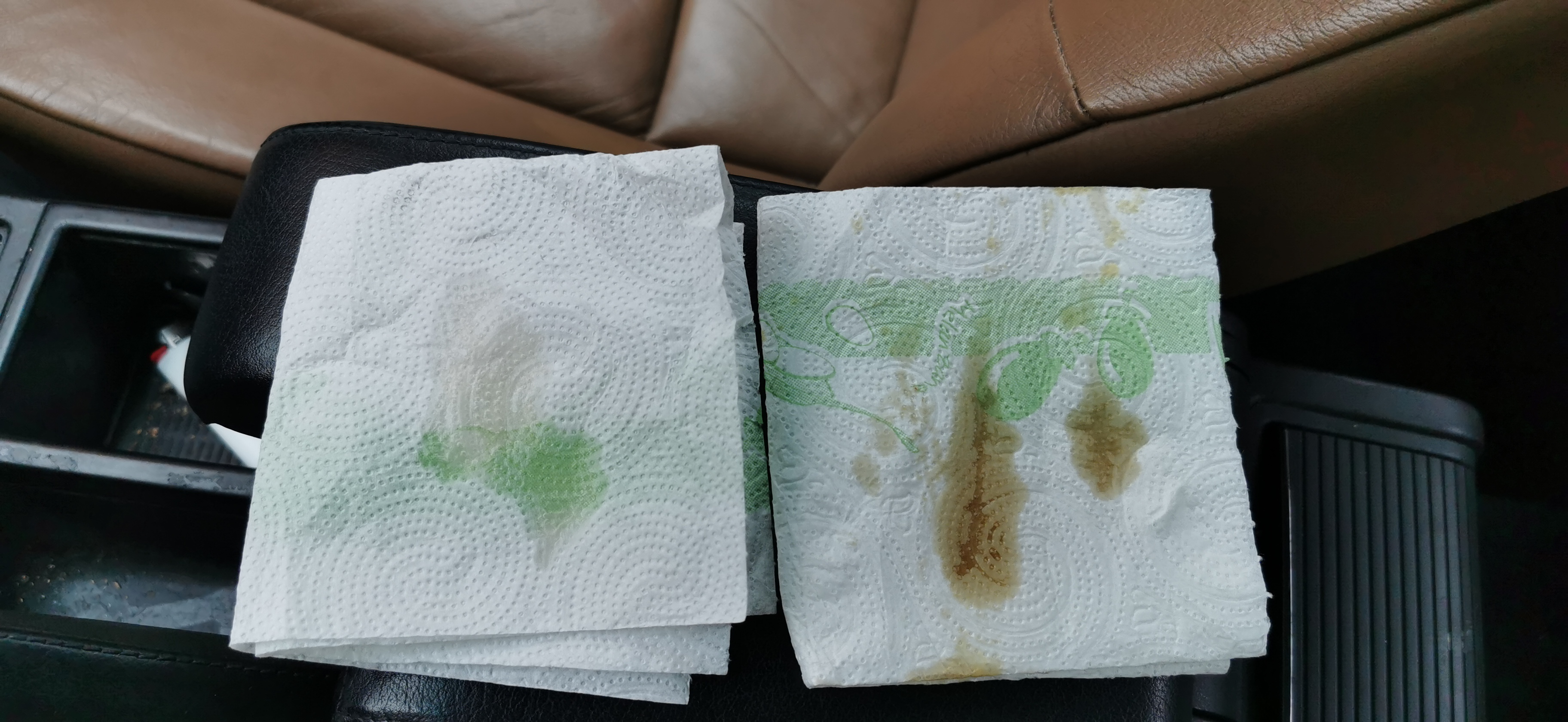

    helmud7543
    Odpalanie nie zawsze po jednym obrocie nie musi być związane z usterką. Zapach zapachowi nierówny - na zimnym powinien być taki... hm... aromatyczny? Ewidentnie niespalona benzyna (nie ma niebieskiej chmurki?) raczej nie powinna występować. Natomiast jak nie zawsze poprawnie zastartuje to trzeba podejrzeć korekty, może czujnik wałka rozrządu, może niewielka nieszczelność w dolocie. Ten dźwięk z kolei to może być odma, w niektóch egzemplarzach przepływ oleju, chyba na zaworze nadmiarowym, też dawała dziwne dźwięki, ale wtedy miałbyś tak od początku. Nie wiem czy Vanos może dawać takie objawy, tu niech się ktoś wypowie.

    helmud7543
    Długo, jak na obecne temperatury. Powinna gasnąć ułamek sekundy po lampce ładowania (a nawet razem z nią jeśli był odpalany kilka godzin wcześniej), ew. jakieś pół sekundy jeśli nie odpalany przez kilkanaście godzin lub bardzo gorący na oleju 0W30/5W30. Wygląda na to, że olej spływa z magistrali (zawór zwrotny w podstawie filtra oleju), możliwe, że napinacz łańcucha się cofa z tego powodu.

    helmud7543
    Tak powinno być przy czym ta sekunda to po dłuższym postoju albo na dużym mrozie. Kontrolka oleju nie zgaśnie wcześniej niż kontrolka ładowania w tym aucie, nie wiem dlaczego, w zdrowym silniku e46 przy zdjętej pokrywie zaworów olej psika już na rozruchu.

    helmud7543
    Małe przedmuchy wykryje tylko tester CO2. Przy dużych możesz mieć start nie na wszystkie gary, chmurkę białego dymu po starcie, ciśnienie w układzie chłodzenia zanim płyn się nagrzeje.
    Pion trzyma od 75 stopni C do 115, dokładny wynik da test 7 czyli
    1. Przekręcasz zapłon trzymając wciśnięty przycisk zerowania przebiegu lub na zapłonie/odpalonym silniku przyciskami zerwanie przebiegu i trzymasz aż pojawi się Essen czy coś w tym rodzaju.
    2. Przeklikujesz tym samym przyciskiem do 19 i potwierdzasz tym przyciskiem gdy napis zmieni się na lock off. Przeklikujesz do 7 i masz temperaturę płynu.
