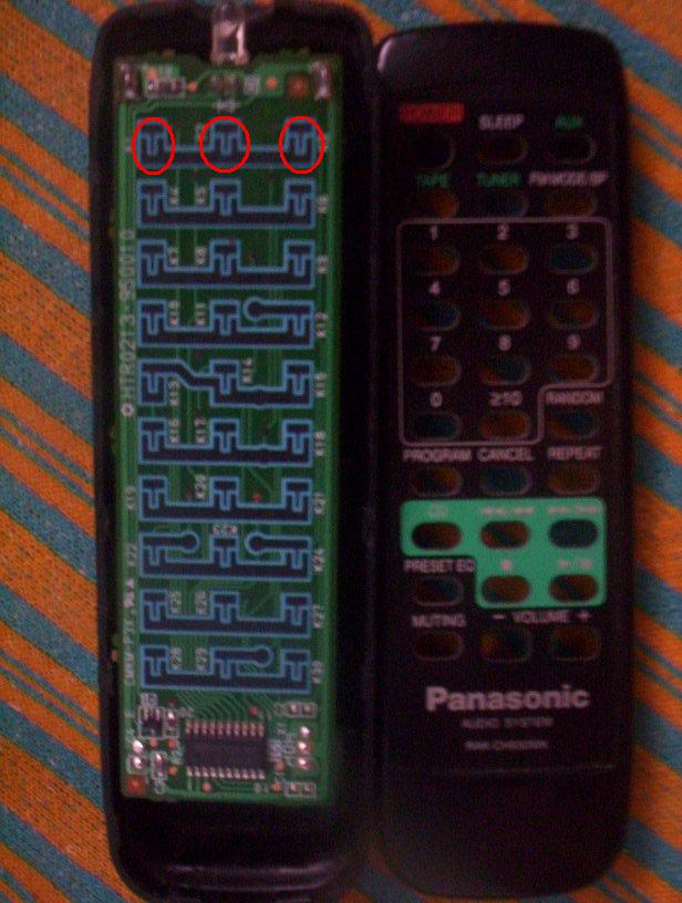

    idzie jakos naprawic ten pilot?? przeczyscilem go sprejem izopropanolowym i nic niedalo a dokladnie niedzialaja mi 3 klawisze w tym do wlanczania wylanczania wiezy;/ wszytko widac na zdjeciu

    Prawdopodobnie jest uszkodzona ścieżka węlowa wspólna dla tych trzech klawiszy. Można spróbować zregenerować uszkodzenie dwoma sposobami:
    1. wykorzystując lakier przewodzący dostępny np. w sklepach motoryzacyjnych do regeneracji ścieżek przewodzących ogrzewania szyb samochodowych
    2. łącząc ścieżki miedziane kawałkami cienkiego drucika
    Przed regeneracją należy zlokalizować przerwę za pomocą omomierza.

    yy a jakies dokladniejesz info bym prosil jestem zleksza zielony. Lutowac umiem nawet SMD:P ale co z tym pilotem zrobi to niewiem;/ prosil bym co mam dokladniej zrobic
    bo szczegulnie zalezy mi na 2pierwszych klawiszach(power, sleep)

    Proponowałbym dodatkowo sprawdzić, czy nie są uszkodzone gumki przewodzące od tych przycisków. To bardzo częsty objaw.
    Wystarczy przy włączonym pilocie użyć innej gumki (od innego przycisku) i sprawdzić czy działa.
    Jak nie działa wracasz do postu Bogwie, jak działa wymieniasz gumki na nowe.

    heh gumki juz wytestowalem na poczatku i wina po ich stronie nielezy;/ a szkoda. wiec co ja musze teraz zrobic? co zmierzyc co polutowac itp.
