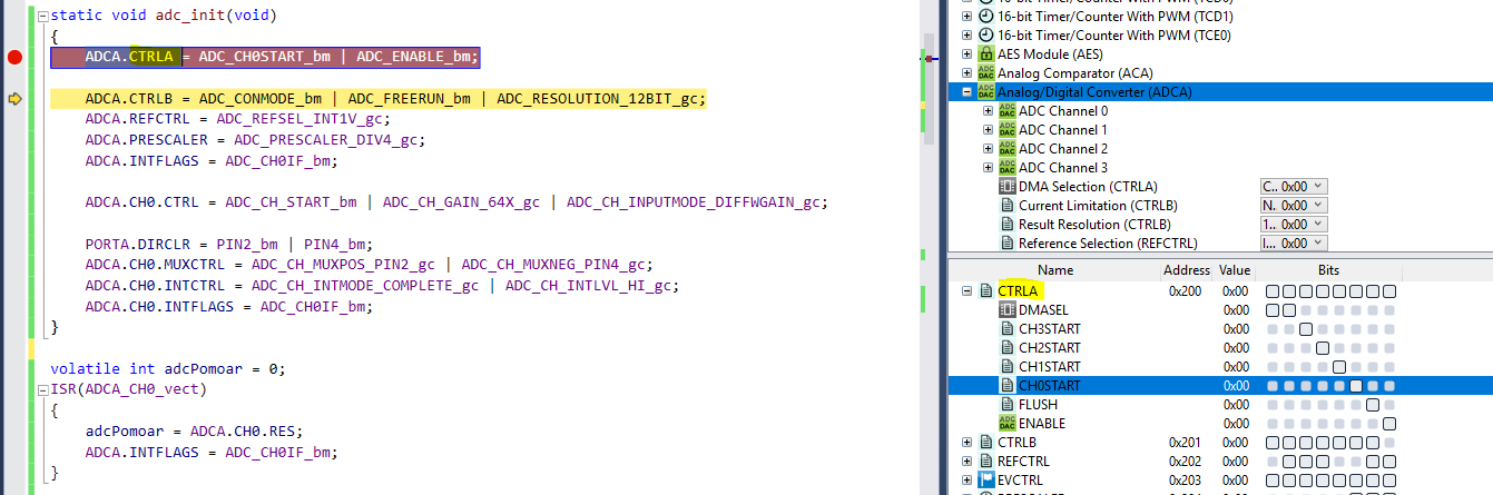

Chciałbym wykonywać pomiary ADC na PortA (PIN2 - Positive, PIN4 - Negative) w trybie free run (tak chyba jestem w stanie osiągnąć najwięcej próbek?) i otrzymać wynik w przerwaniu jednak nie wykonuje się przerwanie.
Czy mogę prosić o sprawdzenie?
