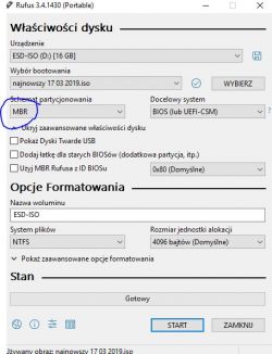

    Partycjonuję dysk programem Gparted jako jedna główna partycja i ustawiam Manage Flags na dysku jako BOOT.
    Nowy Gparted narzuca partycję GPT pod Windows 10?
    Windows 10 "wrzucam" na instalacyjny pendrajw ze schematem partycjonowania MBR.
    Po prostu nie chcę GPT, ponieważ pod tym schematem nie działa np. Truecrypt (Truecrypt tylko MBR).
    Wykonuje to wersją Gparted-live-0.32.0-1-i686.iso
    W najnowszej wersji Gparted 0.33.0-2 zauważyłem, że wybierając (zaptaszając) Manage Flags jako BOOT, automatycznie zaptasza ESP.
    W tym momencie Windows 10 podczas instalacji ląduje na dysku C tworząc schemat GPT zamiast MBR.
    Ktoś z Was siedzi w temacie, może to wyjaśnić?
    Czy to już krok w kierunku GPT, narzucany przez Gparted czy może pomyłka?

    Po co Ci GParted skoro zamierzasz zainstalować W10 :?:
    Co do GParted jak na dysku jest już styl part. GPT to prawidłowe zachowanie - powinna być jeszcze part. ESP.
    Nie chcesz GPT to w menu GParted: Urządzenie -> Utwórz tablicę partycji... msdos (jeśli tam są jakieś part. to muszą być odmontowane)
    albo podczas instalacji W10 (w trybie Legacy) naciśnij komb. klawiszy <Shift> + <F10> i wklep:
    diskpart [enter]
    DISKPART> list disk (zobacz jaki numerek X ma dysk i go podaj w kolejnej komendzie)
    DISKPART> sel disk X
    DISKPART> clean
    DISKPART> convert mbr
    DISKPART> create part pri (opcjonalnie, jak nie chcesz aby instalator się tym zajął)
    DISKPART> active (opcjonalnie, jak nie chcesz aby instalator się tym zajął)
    DISKPART> format fs=NTFS quick label=Windows (opcjonalnie, jak nie chcesz aby instalator się tym zajął)
    DISKPART> exit
    exit
    i instaluj...

    Druga sprawa to tak jak pisałem - jeśli zostawię w rękach instalatora Windows 10 tworzenie partycji, to utworzy on GPT zamiast MBR, a wtedy nie będę mógł zaszyfrować dysku systemowego przy pomocy programu Truecrypt.
