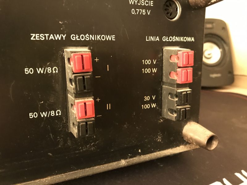

    Dostałem dzisiaj wzmacniacz „Elektronika - WM5100” - polska myśl techniczna.
    Wzmacniacz działa na systemie 100V oraz zwykłym 2x50W 8Ohm.
    Teraz tak, prosiłbym żeby ktoś wytłumaczył mi te złącza.
    Załączam zdjęcie, ale wytłumaczę tez o co mi chodzi.
    Teraz tak; są tu 4 złącza do zestawu głośnikowego 50w 8ohm, a obok
    złącza 100V i 100W, a pod nimi złącza 30V 100W...
    Moje pytania;
    a) czy wzmacniacz pod wyjściami 100W wypuszcza faktycznie 100watt na np subwoofer?
    b) wyjścia 100V i 30V są jakoś do tego powiązane?
    c) czy obydwóch wyjść można używać na raz?
    d) jeżeli mam wpięte zestawy głośnikowe pod wyjścia 50W 8Ohm mogę używać wyjść 100W, 100V?
    Wytłumaczy mi to ktoś proszę :)
    Z góry dziękuje, pozdrawiam.

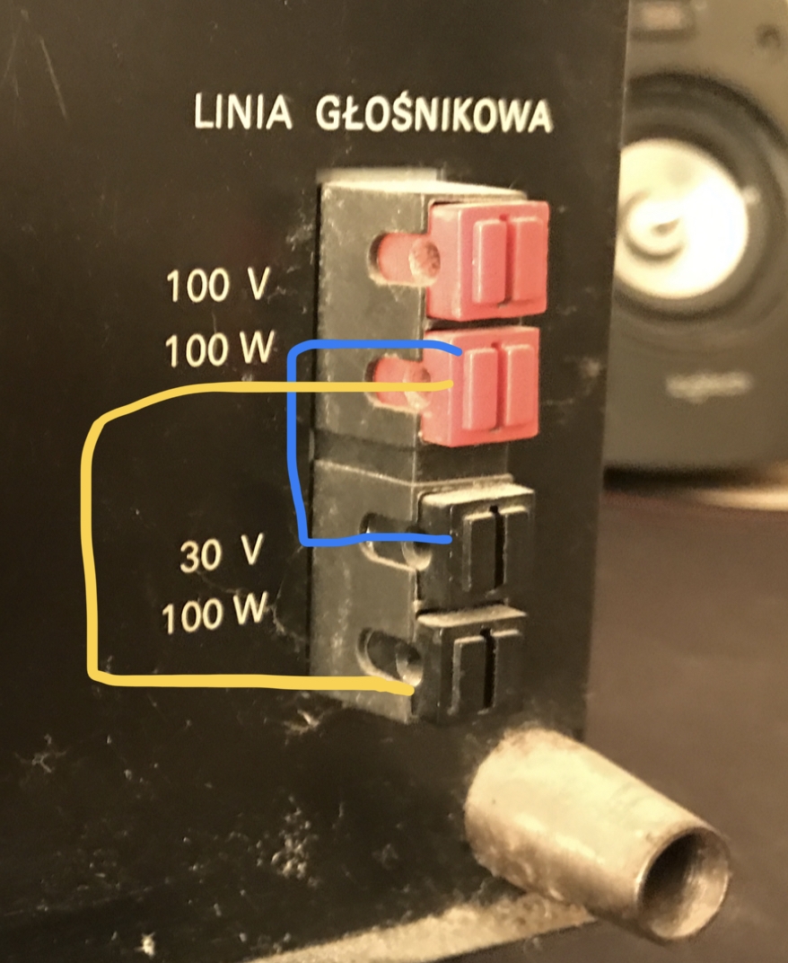

    Czyli efekt 100w 8 ohm uzyskam podłączeniem kolorem żółtym czy niebieskim? [Elektronika - WM5100] wzmacniacz audio, pytanie dotyczące złączy.
  • #7 17912111
    kortyleski
    Nie tak. Pod dwa czarne.

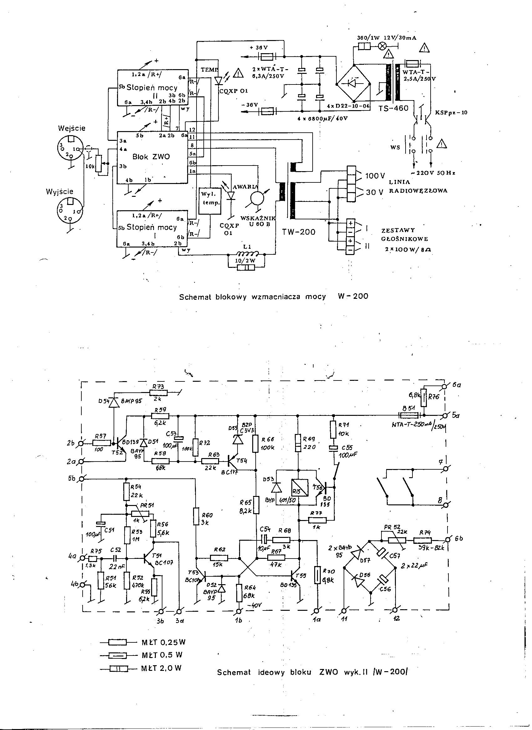

    Te 100V i 30V były wykorzystywane do zasilania głośników rozgłoszeniowych w obudowach których był transformator dopasowujący impedancję linii do impedancji głośnika. 100W to sumaryczne obciążenie na linii 100 lub 30V
    Jeśli W-200 i WM 5100 mają taki sam układ to wyjście wygląda tak
    Czyli wyjścia głośnikowe i wyjście liniowe 30V są równoważne. Tyle ze moc całego zestawu wg wyjść głośnikowych to 100W. Na schemacie jest opis dla W-200
