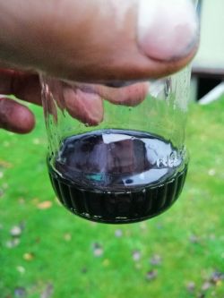

  • #7 18301492
    martin626
    Przyczyną był zatkany filtr paliwa
    [img-0] 2006 A4 B7 2.0 TDI 16V BRE - Brak mocy na wyższych obrotach / nie osiąga Vmax
    to zostało wylane z powrotu filtra
