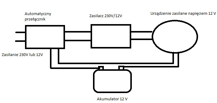

    wicu49
    Może jaśniej to zobrazuje mam jedno wejście i jedno wyjście, a urządzenie ma wykrywać odpowiednią wartość napięcia i odpowiednio przełączać przekaźnik, najlepiej z jakimś opóźnieniem. W UPS-ie mamy dwa wejścia i jedno wyjście. Ogólnie schemat ma wyglądać następująco:
    Jak działa automatyczny przełącznik napięcia 230V/12V z separacją?
    Brakuję oczywiście tam jeszcze zabezpieczenia akumulatora w postaci diod.

    FishuPro
    Z opisu to chyba taki schemat powinien być? Jak działa automatyczny przełącznik napięcia 230V/12V z separacją?
    Jest to do zrobienia ale prosto nie będzie.

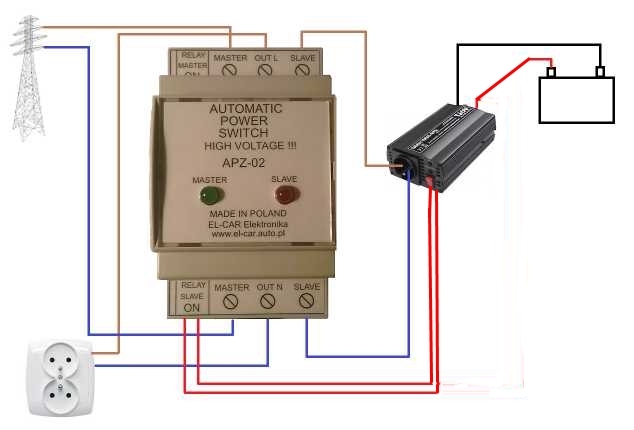

    Rafael22
    Jak chcesz kupić gotowca to proszę:
    AUTOMATYCZNY PRZEŁĄCZNIK ZASILANIA 230V 16A APZ-02 Bez wspólnego "zera"
    Mam ten automat , podłączony do przetwornicy czysty sinus robi za zasilanie awaryjne całej piwnicy i pieca CO
    Tylko ja go podłączyłem tak jak poniżej a nie jak oni prezentowali:
  • #8 17912500
    wicu49
    Rafael twój schemat się nie sprawdzi ponieważ ja mam tylko jedno wejście i jedno wyjście a dwa różne napięcia w zależności od miejsca podłączenia czy to do gniazdka czy do gniazdka samochodowego. Układ ma wykrywać napięcie i odpowiednio przełączać styki.
  • #9 17912505
    Rafael22
    Właśnie miałem edytować post, że jednak u Ciebie to nie będzie działać.
    Edycja:
    Ale w zasadzie to Ty chcesz automatyczny przełącznik z zasilacza 12V na 12V akumulatora. A ja zatrybiłem że z 230V na 12V.

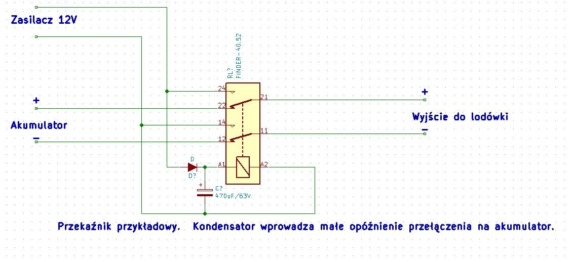

  • #21 17914971
    pikarel
    Prościej nie można:
    Schemat jest wystarczająco jasno opisany, wyjściem jest połączenie katod diod D2 i D3.
    Należy wykonać dwie zmiany:
    -w miejsce diod D2 i D3 (wytrzymują jedynie 6 A) wlutować np. podwójną diodę MBR20100CT (20 A/100 V)/
    https://inelsc.pl/pl/p/Dioda-Schottky-MBR20100CT-100V-20A-wspolna-katoda/8013.
    Układ jest buforem, który w trakcie załączenia napięcia z zasilacza jednocześnie doładowuje akumulator niewielkim prądem (≦1 A).
    Schemat zaczerpnąłem z jednego z tematów na Elektroda.pl.
