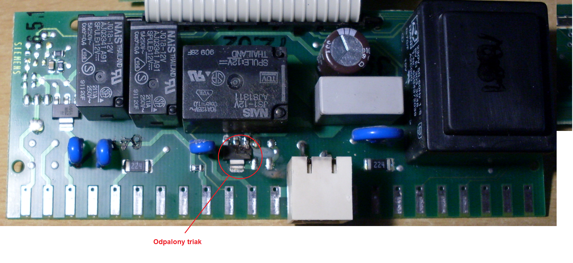

Walczę z uszkodzoną zmywarką firmy Bosh, typu SGS4332/17.

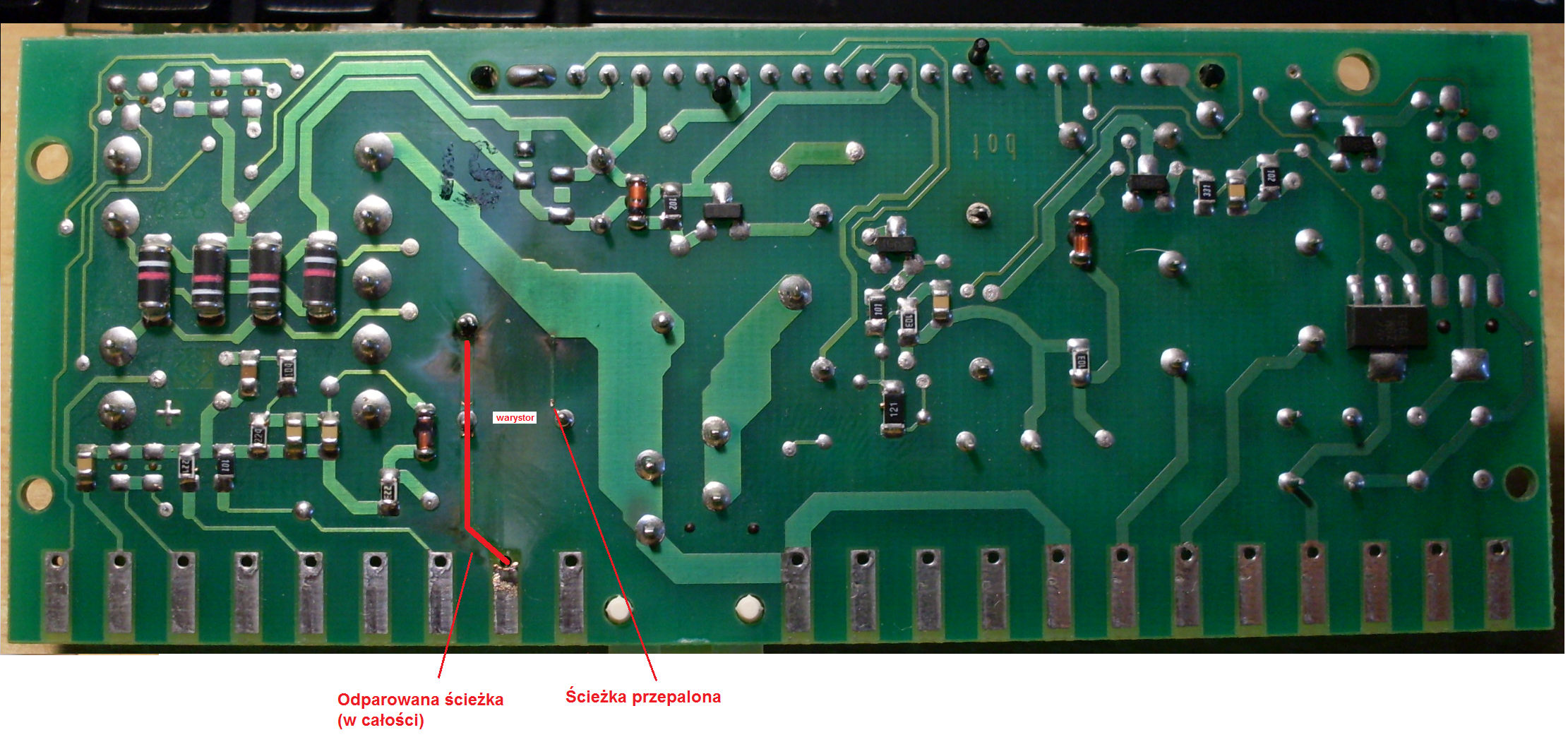

W trakcie pracy (faza pracy nieznana) nastąpił strzał w sterowniku i nastąpiło wyłączenie całości. Po rozebraniu okazało się, że odpalił jeden z triaków typu Z0109MN (SMD) oraz jedna ścieżka odparowała w całości, a jedna została przepalona co wskazuje na ostre zwarcie ewentualnie przepięcie, bo przepalona jest ścieżka prowadząca do warystora (jak sądzę na wejściu zasilania). Szczegóły widać na zdjęciach.
Poszukuję schematu połączeń w/w zmywarki z rozpisaniem funkcji styków złącza krawędziowego sterownika i/lub funkcji poszczególnych triaków (płytka ma wlutowane tylko 3 z pięciu triaków).
Widok od strony triaka:
Widok od strony ścieżek:
Na forum znalazłem dokument dotyczący tego typu zmywarki, ale zawiera on tylko schemat montażowy mechaniczny bez szczegółów elektrycznych.
Z góry dziękuję za wszelkie porady
