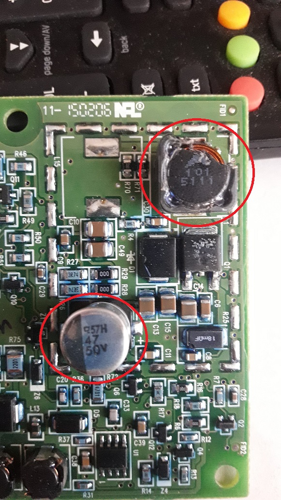

    Panowie mam problemik z 2 modułami LED. Moduły są uszkodzone, po przez mała stłuczkę auta, ale działają (jeszcze...), jednak piszczą cewki lub kondensatory i ulatnia się dymek po dłuższym ich działaniu z jednego z tych elementów. Obydwa moduły mają widoczne ślady uszkodzenia na tych samych cewkach i kondensatorach. Przesyłam zdjęcie, do rozpoznania tych układów SMD na jednej z tych płytek. Proszę o identyfikacje w miarę możliwości najdokładniejsza zaznaczonych uszkodzonych elementów, abym mógł sobie je zamówić i być pewnym, że są to takie a nie inne, aby nie kupić czegoś podobnego wizualnie i nie spalić sobie całkowicie modułów.

    reactor
    Ok dzięki wielkie! Wiedziałem to, ale chciałem się upewnić, bo tych modułowy nie da się dokupić... One są bardzo rzadko spotykane u nas w sprzedaży i tylko i wyłącznie z odzysku uszkodzonych lamp na rynek USA. W EU ich nie ma.

    Marian B
    Jeżeli było uderzenie, warto za pomocą lupy sprawdzić cy niema gdzieś pęknięcia płytki, a w szczególności czy nie jest pęknięta jakaś ścieżka. Omomierz i silna lupa powinny pomóc.
