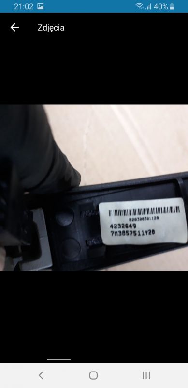

    Witam wszystkich. Zakupiłem lusterko fotochromatyczne pochodzi od alhambry albo od sharan nie wiem dokładnie poszukuję opisu kabli wychodzących z lusterka . Nr lusterka na zdjęciu Seat Alhambra/VW Sharan-lusterko fotochromatyczne

    Mam jeszcze takie zdjęcie z aukcji ale słabo widać kable Seat Alhambra/VW Sharan-lusterko fotochromatyczne

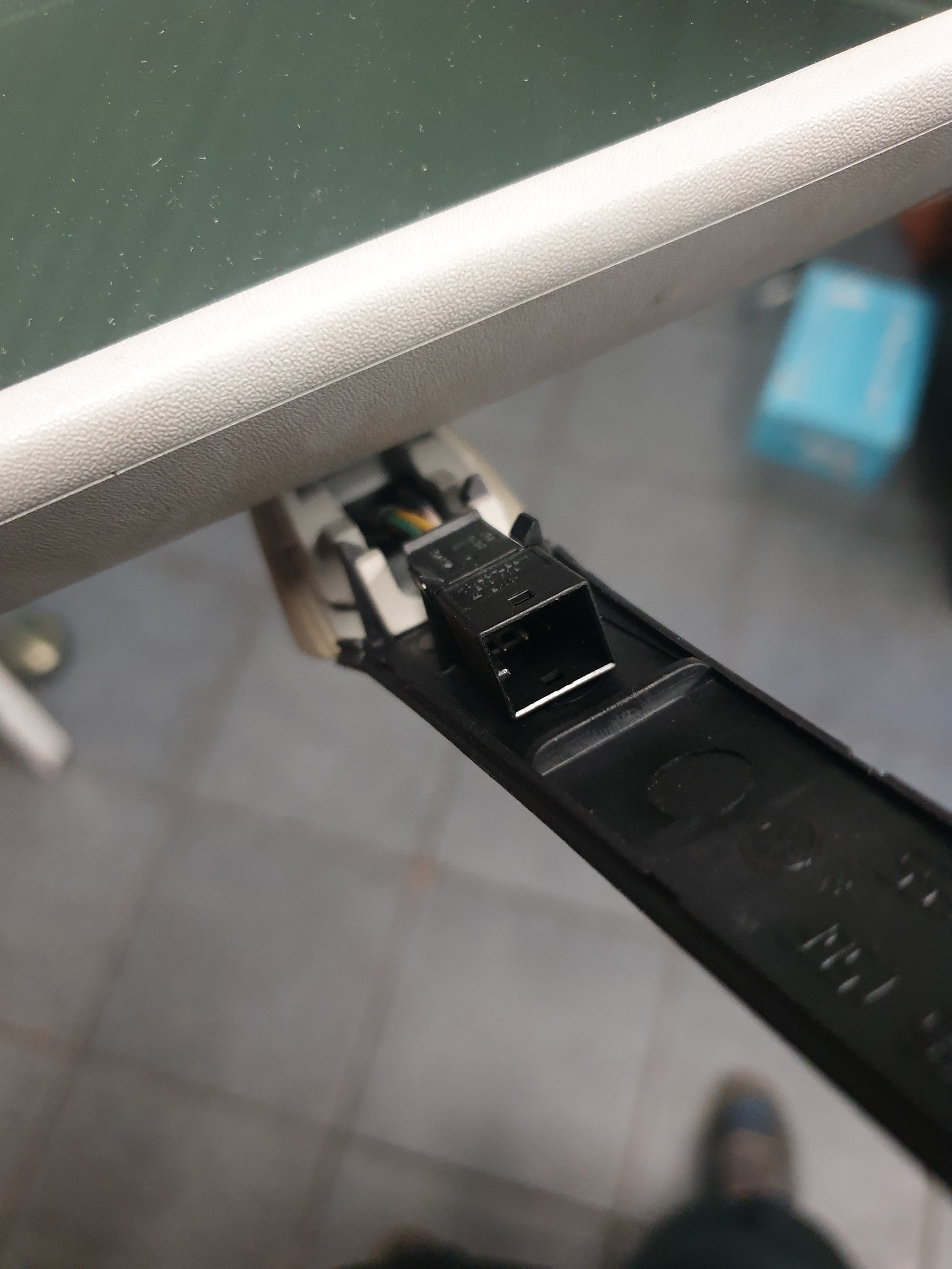

    Dziękuję wam koledzy za pomoc. Dzisiaj przyszło lusterko w wolnej chwili biorę się za montaż. Jeszcze podam jakie kolory są na poszczególnych pubach
    1- biały
    2- czarny
    3- szary
    4- żółty
    5- brązowy
    6- zielony

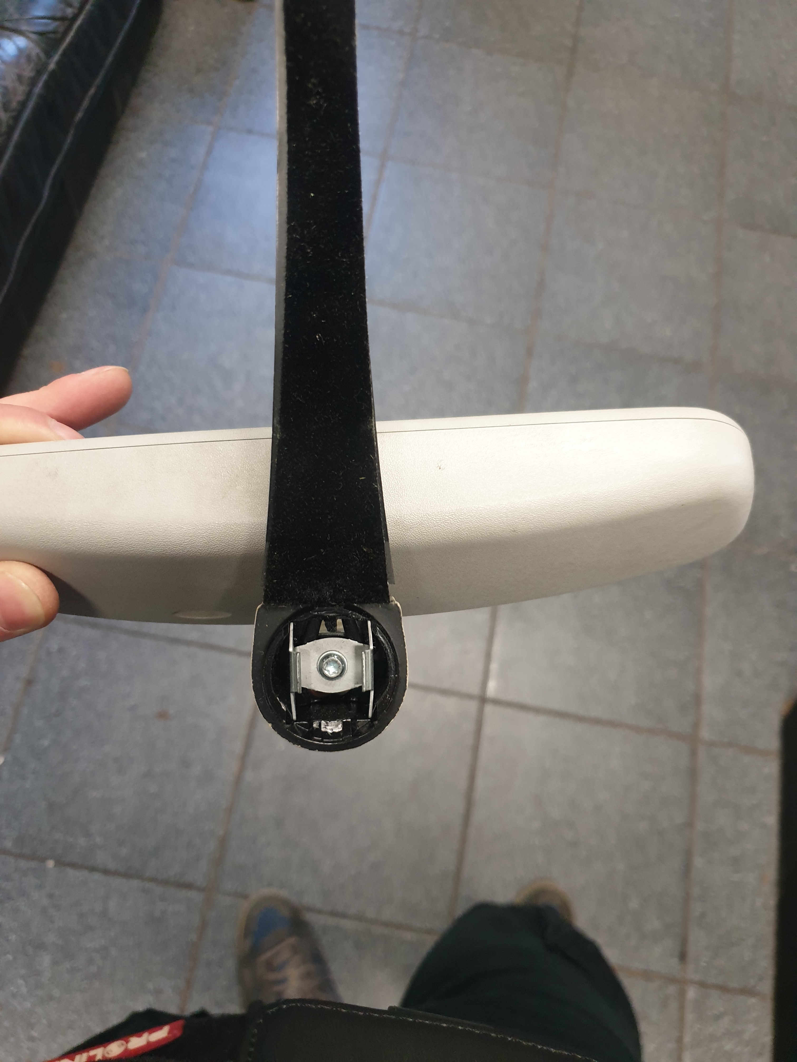

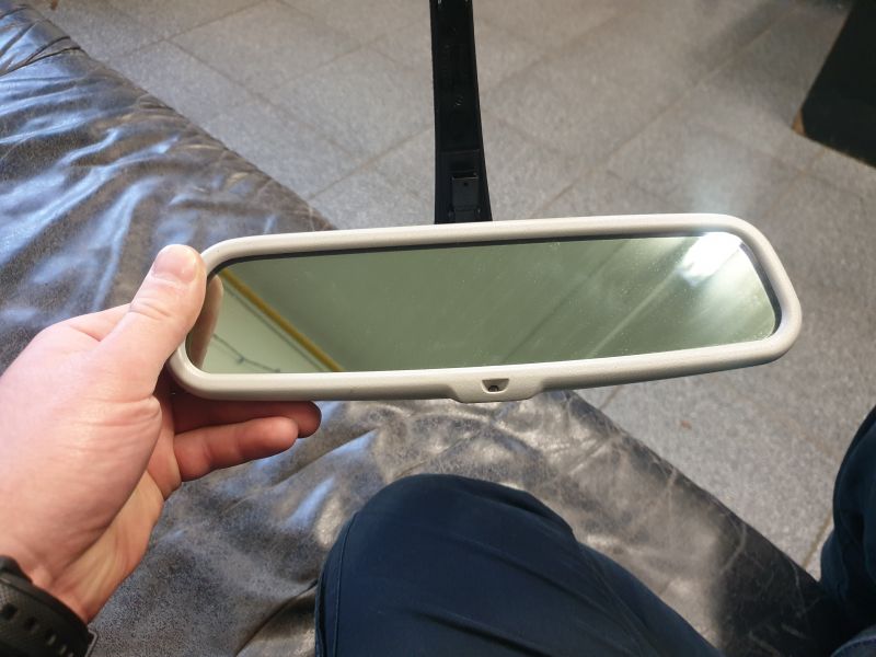

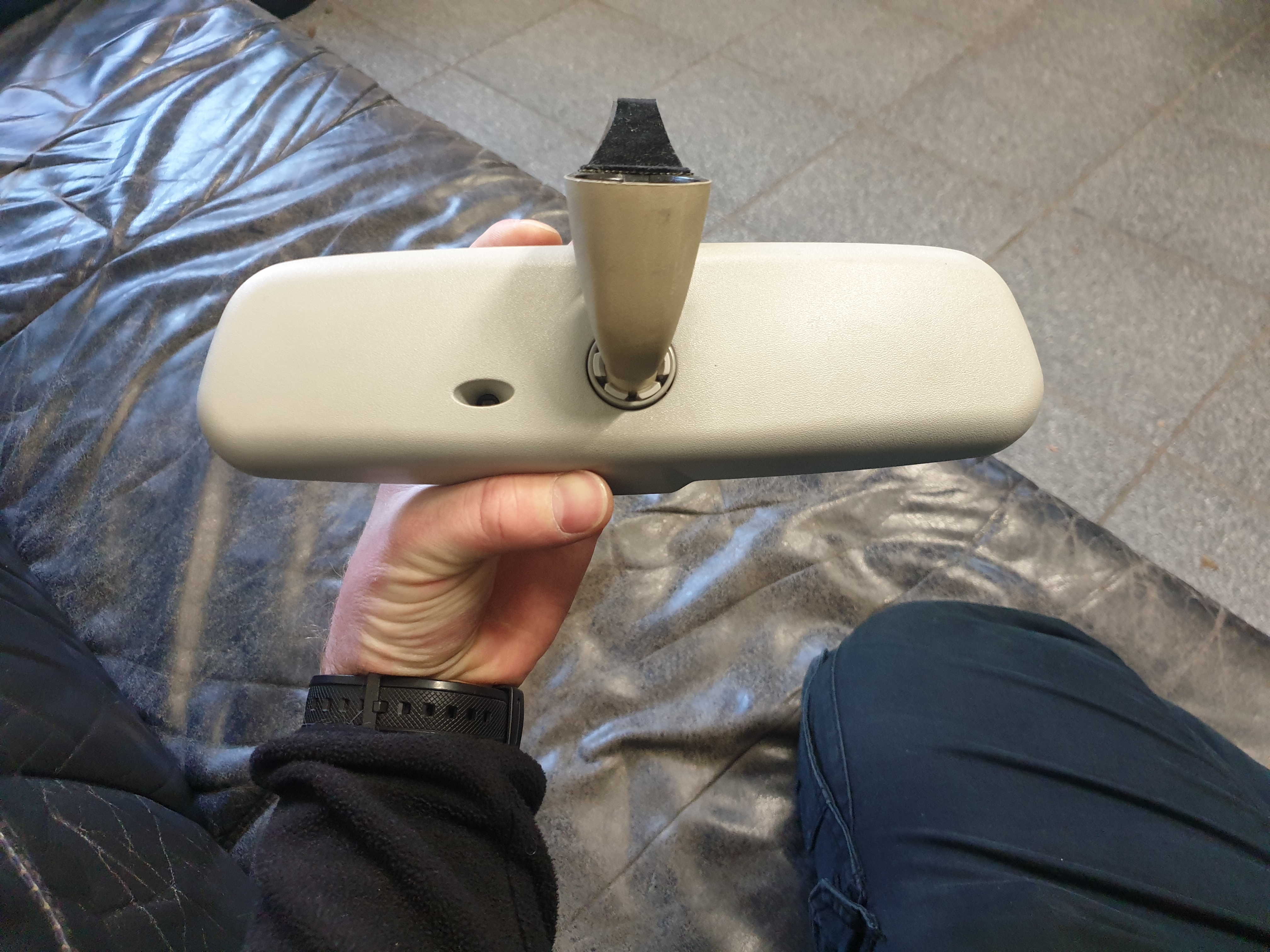

    Lusterko ma tez czujnik deszczu?
  • #10 17926214
    psilos1
    Poziom 32  
    Zrob kilka zdjęć
  • #12 17926221
    psilos1
    Poziom 32  
    ...chodziło mi i uchwyt lusterka
    #14 17926241
    psilos1
    Poziom 32  
    Z tego co widzę lusterko miało czujnik deszczu ale zostało przerobiony na zwykły uchwyt-nie będziesz miał problemu z montażem na szybie
    Nie. te lusterko nie miało czujnika deszczu. To jest oryginalny uchwyt. Te lusterko pasuje do wielu (prawie wszystkich) modeli grupy VAG. Ja je miałem w Fabii 1. Zamontowałem też w Octavii II. Pasuje w miejsce lusterka manualnego.
    Podłączenie:
    PIN 1 - napięcie +12V po stacyjce
    PIN 2 - masa
    PIN 3 - napięcie +12V światła cofania
    PIN 4 - sygnał do wkładów fotochromowych bocznych
    PIN 5 - sygnał do wkładów fotochromowych bocznych
    PIN 6 - napięcie z lampki podsufitki
    Polecam wymianę. Lusterko jest mega wygodne.
