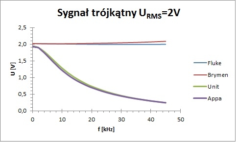

    Oraz 3 wykresy:
    a) 4 mierniki w zakresie częstotliwości 0.01 do 45kHz
    Mierniki porównanie kilku wybranych (Fluke 289, Brymen BM857, Appa 61, UNI-T UT3
    b) 4 mierniki w zawężonym zakresie częstotliwości 0.01 do 5kHz
    c) mierniki Fluke i Brymen w rozszerzonym zakresie częstotliwości 0.01 do 250kHz
    Co tutaj widać.
    1) miernik Fluke mierzy poprawnie napięcie do 100kHz z błędem mniejszym niż 1.25% (f=30khz), gdzie wg specyfikacji z zakresie 10-20kHz błąd ten wynosi 1.5% a w zakresie 20-100kHz nawet 3.5%. Błąd powyżej 3.5% występuje dla f>120kHz. Wraz ze wzrostem częstotliwości (powyżej specyfikacji) mierzone napięcie maleje coraz szybciej. Tego chyba należało by się spodziewać zakąłdając ze na wejsciu jest jakiś filtr.
    2) miernik Brymen do częstotliwości 45kHz miernik przekracza swoją specyfikacje, błąd jest poniżej 2% kiedy wg specyfikacji w zakresie 0.3-1kHz błąd ten może wynosić 2%. Dla wyższych czestości w zakresie 1-20kHz błąd jest określony jako 2dB. Nie do końca wiem co Brymen przez to rozumie ale 2dB błędu odpowiada stosunkowi napięc 10^(2/20)=1,25, co odpowiada będówi do 25%!! Wg moich pomiarów wygląda to dużo lepiej. Ciekawa jest "górka" na wykresie c). Czyżby efekt indukcyjności w filtrze LC? Ala znajduje się ona daleko po za specyfikacją miernika.
    3) miernik UNI-T. Ponownie zaskoczenie wg specyfikacji błąd w zakresie częstotliwości 40-400Hz to 1.2%. W rzeczywistości błąd ten w zakresie 20Hz-1.2khz nie przekracza 1.2% Powyżej 1.2kHz błąd szybko rośnie. I powyżej 4kHz przekracza 10%. Ale nie oszukujmy się te rejony są daleko po za specyfikacją tego miernika.
    4) miernik Appa. Niestety tutaj producent poskąpił informacji o zakresie częstotliwości. Podął błąd 1.5%. Tu w zasadzie miernik mieści się w specyfikacji w podanym zakresie częstotliwości (20Hz-1.2kHz) jak UNI-T.
    Nalezy zaznaczyć tu jedną rzecz. Pomiary wykonałem z sygnałem sinusoidalnym o RMS równym 2V na zakresie 5V dla Fluke/Brymen, 4V dla UNI-T i 2V dla Appa. Na innych zakresach może wyglądać to inaczej (prawdopodobnie gorzej) ze względu na nieskompensowanie dzielników. Być może uda mi się jeszcze zrobić pomiary przy 10V RMS.

    No to obiecane dane dla sygnałów odkształconych. Od razu dla dwóch, trójkąt i prostokąt bez składowej stałej.
    f [kHz]U trójkąt [V]U prostokąt [V]
    FlukeBrymenUnitAppaFlukeBrymenUnitAppa
    0,012,00061,99751,8921,9332,00401,99832,1382,22

    Wykresy
    a) przebieg trójkątny od 10Hz do 45kHz
    W zasadzie chyba nie ma dużego zdziwienia. Widać że mierniki bez TrueRMS podają wyraźnie inne wartości.
    Niewielkim pozytywnym zaskoczeniem jest to że prostokąt dla Fluka jest poprawnie mierzony do dość wysokiej częstotliwości bo aż do jakiś 30kHz. Brymen też wypada całkiem nieźle, błąd poniżej 5% do częstotliwości 25kHz. Znacznie powyżej oczekiwań.
    Dla sygnałów trójkątnych wygląda to w zasadzie identycznie jak dla sinusa.
