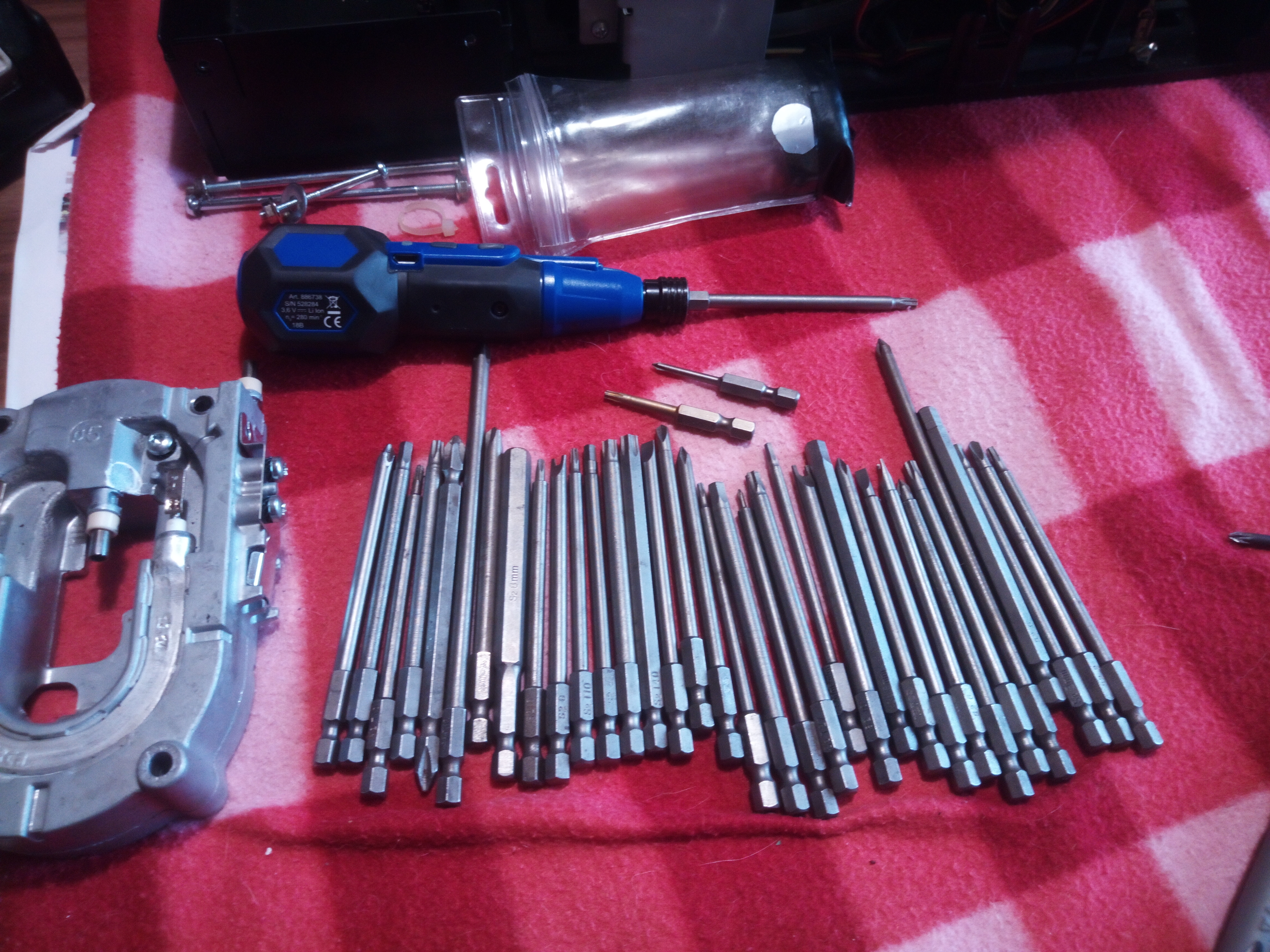

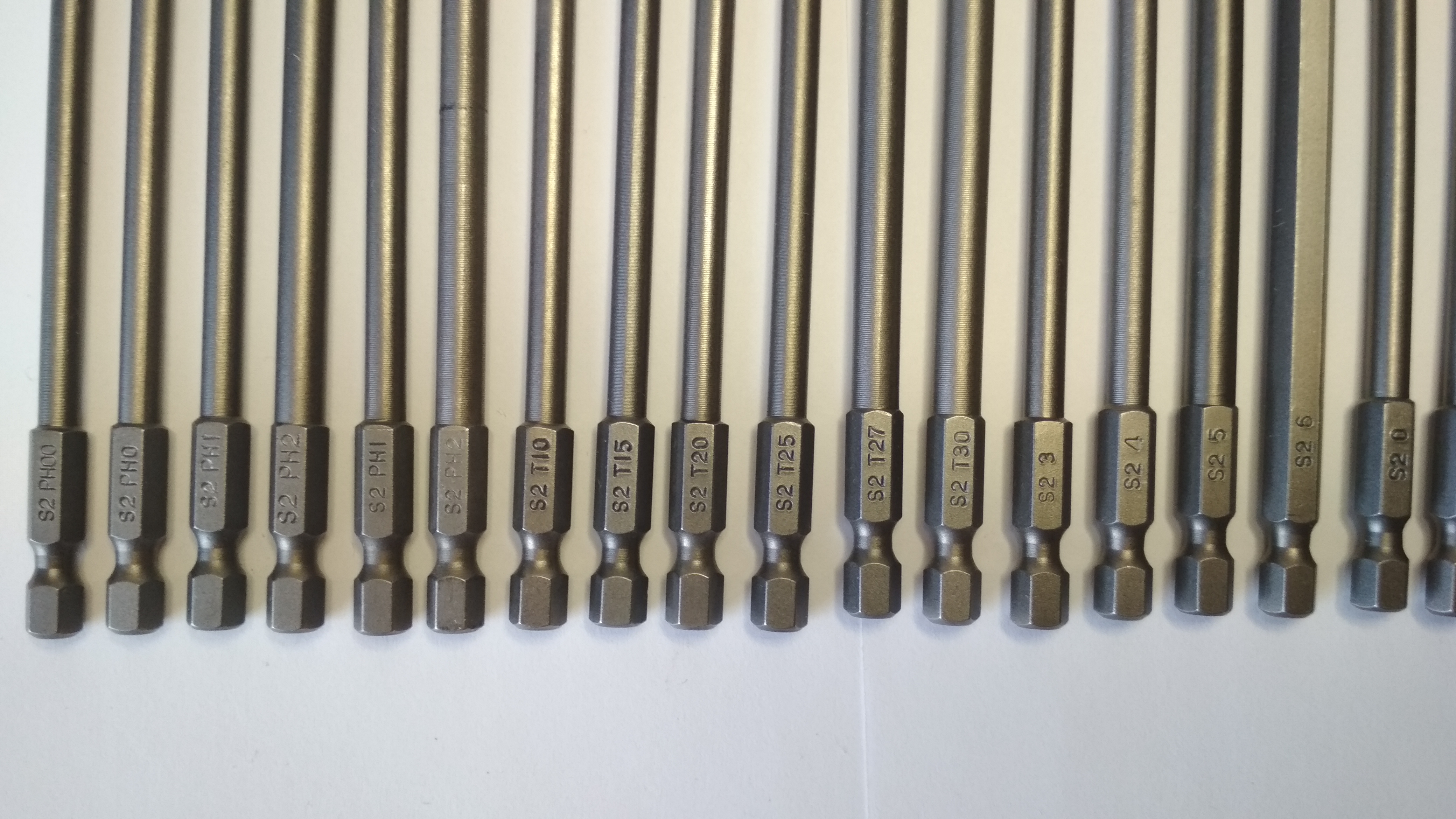

    Jakiś czas temu zakupiłem taki oto zestaw długich bitów Yato. Do wyboru właśnie nich skłoniło mnie kilka przesłanek a dokładnie: Przede wszystkim bity nie mogły być drogie ale jednocześnie nie takie które po kilku użyciach już się do niczego nie nadają. Wcześniej używałem pojedynczych torxów z tej serii i jakościowo przyzwoicie przy prawie codziennym użytkowaniu. Cena dosyć niska bo ok 3-4zł/sztuka, więc pierwsze kryterium spełnione. Druga sprawa to bity musiały być okrągłe a nie sześciokątne jakich jest bardzo dużo na rynku. Różnicę przedstawia zdjęcie poniżej:
    Zestaw długich bitów YATO, prezentacja
    Bity sześciokątne nie zawszę zmieszczą się gdy śruba/wkręt jest gdzieś głęboko osadzona w obudowie. Kolejna sprawa to musiało być wiele rodzajów bitów do wszelakich zastosowań.
    Zestaw długich bitów YATO, prezentacja Zestaw długich bitów YATO, prezentacja Zestaw długich bitów YATO, prezentacja
    Co ważne Torxy oraz imbusy są typu Security czyli z otworem w środku.
    Poniższe zdjęcia przedstawiają te bity przy prawie codziennym użytkowaniu przez kilka lat.
    Zestaw długich bitów YATO, prezentacja Zestaw długich bitów YATO, prezentacja Zestaw długich bitów YATO, prezentacja Zestaw długich bitów YATO, prezentacja
    Wszystkie te bity kupowane były w małych zestawach po 2 sztuki, cena w zależności od sklepu 6-8zł. Myślę że naprawdę warto. Jedyna wada to taka że bity przez to że nie stanowią pojedynczego kompletu nie mają żadnej walizki, pudełka itp. Ja na razie trzymam je w ten sposób, w przyszłości planuję coś zmienić w tej kwestii:)

    Akurat te bity, za wiele warte nie są - ukręcają się jak złoto, szczególnie torxy. Mam trochę doświadczeń z nimi.
  • #4 17922636
    tomybb
    No to może zależy do czego je wykorzystujesz, ja np. przy drobnym AGD oraz RTV, najczęściej na wkrętarce. Do tej pory żadnych uszkodzeń. W motoryzacji nie testowałem.

    Ze zdjęć widać, ze jednak trochę się zużyły. Tylko patrzeć jak zaczniesz łby śrub niszczyć.
  • #6 17922897
    tomybb
    Ja bym tego zużyciem nie nazwał, trudno jest to pokazać na zdjęciu. Coś takiego można zaobserwować po kilku, kilkunastu latach pracy chyba na każdej końcówce, na 10 razy droższym śrubokręcie WIHY także coś takiego zaobserwowałem a na pewno łbów nie niszczy.

    Moja opinia o marce Yato były ok. gdy na na rynku tanich narzędzi nie było nic wartego uwagi (sama tandeta i plastelina). Niestety nie pierwsza i nie ostatnia marka, która dzięki popularności obecnie coraz częściej serwuje tandetę. Długi bit powinien się wolniej zużywać ze względu na amortyzację (skręcanie prętów).
    Reasumując ostatnio robiłem hard test bitu z biedronki typu philips gdyż musiałem coś bardzo mocna dokręcić ślad na bicie oczywiście pozostał ale bit się nie zwichrował ani ukręcił.
    Plus za torxy z otworami oraz nietypowe bity.
  • #8 17923014
    tomybb
    Wszystko zależy do czego będą wykorzystywane, jak do produkcji albo przy zapieczonych śrubach w metalu to na pewno nie wytrzymają, nie ma siły. Ja raczej stosuje je do głęboko osadzonych wkrętów w plastikowych obudowach i tutaj sprawdzają się rewelacyjnie.
    Co do torxów to wiadomo że one zawsze będą uszkadzać się najszybciej ponieważ w tym rozwiązaniu mamy dobre połączenie bit-łeb śruby, o ile przy krzyżakach czy tri-wing przy dużych momentach bit ma szanse wyskoczyć z łba, tak przy torxach przy dużym nacisku praktycznie takiej możliwości może nie być i musi coś strzelić, albo gwint albo łeb albo bit.

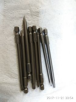

    Też zakupiłem kilka bitów Yato, niestety ogólną ich jakość oceniam dość nisko. Sama ich estetyka nie powala widać ślady jakby po toczeniu. Ponadto 1/4 bitów z zestawu okazałą się krzywa.Także dla mnie dyskwalifikacja. Co do ich trwałości to za bardzo się nie wypowiem bo rzadko je używam.
    Kiedyś kupiłem bity marki S&R i okazały się bardzo trwałe. Niektóre mam 10 lat np. PH2 często używany jest już trochę wyślizgany, ale jeszcze dobrze trzyma. Od jakiegoś czasu trudno je kupić.
    Krótkie bity 1/4" Yato z zestawu narzędzi z kolei okazały się zbyt twarde. Łatwo się kruszyły.
    Mam tez zestaw bitów Torx, imbus i spline 1/2" Yato i są całkiem całkiem. Odkręcałem nimi zapieczone śruby imbusowe metodą wbijania klucza spline co nie zostawiło na nim większego śladu.

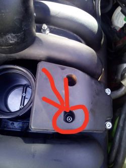

    Święta prawda.
    Ja mam taki standardowy set i bardzo często, kiedy śrubka jest głęboko w obudowie to te bity są całkowicie nieprzydatne, są grubsze od otworu.
    Wtedy trzeba taką śrubkę rozwiercać, czy macie jakiś patent na to? Naturalnie oprócz bitów YATO :)
