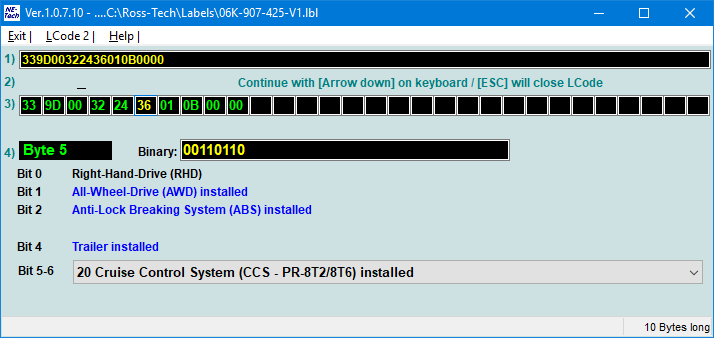

Wspomoże mnie ktoś jak powinno wyglądać kodowanie modułu haka w Leonie III 1.8TSI 4Motion (4x4) z DSG? Hak zakładany niby w ASO przez poprzedniego właściciela (jest faktura), po wizycie w innym ASO na akcję serwisową wyleciało kodowanie haka we wszystkich modułach :/ Mam tylko VCDSa, a on nie ma opisu kodowania m.in. do DSG.
Znalazłem tyle:

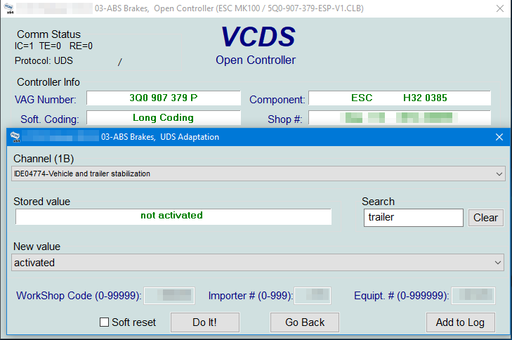

Wygląda na to, że ani w AWD ani w DSG niczego się nie koduje ani nie adaptuje pod przyczepę.
Jeśli ktoś miałby problem z Adaptacją (wyjątkowo tu robi się adaptację, a nie kodowanie), to można skorzystać z pola wyszukiwania i wpisać tam "trailer", co ułatwi odnalezienie właściwej pozycji na liście. Dla ABS/ESP typu Continental mk100, jest to pozycja "IDE04774-Vehicle and trailer stabilization".

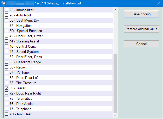

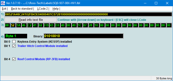

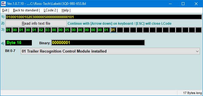

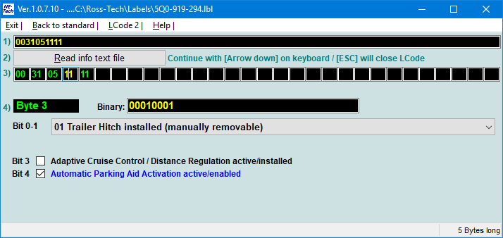

Znalazłem tyle:
CH 19 (CAN Gateway) > Installation List > "69 - Trailer" activateCH 01 (Engine) > Coding > Byte 5 > Bit 4 activate ("Trailer installed") - can be another byte / engine dependantCH 03 (ABS Brakes) > Adaptation > Channel "Trailer stabilization" > set "activate"CH 09 (Cent.Elect.) > Coding > Byte 1 > Bit 1 activate ("Trailer Hitch Control Module installed")CH 10 (Park/Steer Assist) > Coding > Byte 3 > Bit 0-1 set "01 Trailer Hitch installed (manually removable)"CH 13 (Auto Dist. Reg) > Coding > Byte 2 > Bit 3 activate / Access Code 20103?
CH 69 (Trailer) > Coding > Byte 1 > Bit 0-7 set "01 Trailer Connector Diagnosis active"?
CH A5 (Frt Sens. Drv. Assist) > Coding > Byte 16 > Bit 01 activate ("Trailer Recognition Control Module installed")... i jeszcze to:
