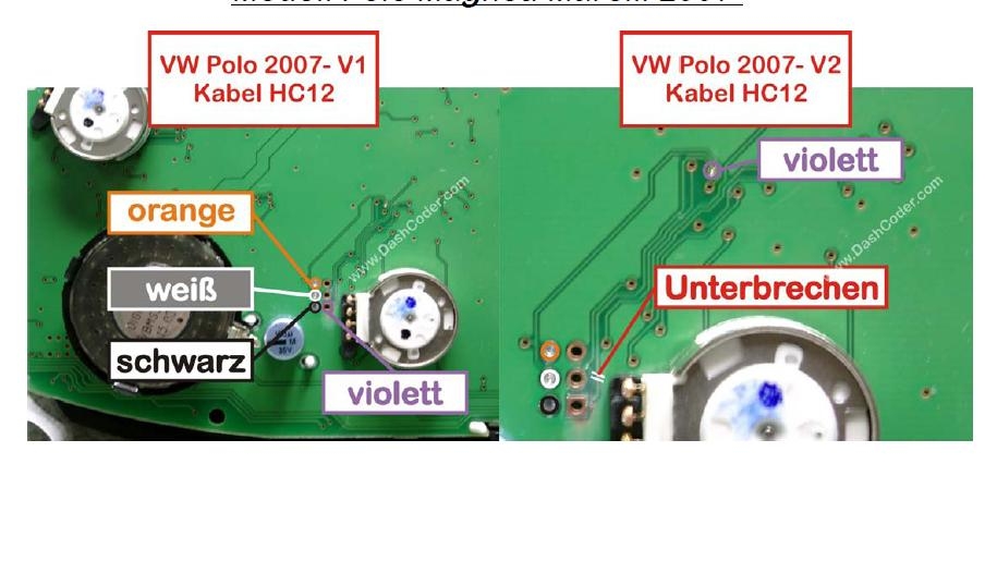

    A ten nowy licznik to czasem nie MM4 z białym tyłem? Miałem kiedyś paska b5 z tym licznikiem i nie poszedł niczym po obd. Dopiero odczyt procka załatwił temat. Jak na motce 9s12H256 to zrób odczyt i wydłubiemy co trzeba. Dostęp od tylnej płyty. POLO/9n2/AZQ - POLO 9N2 zamiana licznika i synchronizacja ECU
    pomarańczowy=+5V
    biały=reset
    czarny=gnd
    fioletowy=BKGD/BDM
  • #9 17929122
    matrixmm
    Licznik ma standardowy czarny tył. Proc to MC9S12H256CFV. Rozumiem, że musze miec HC12 by to sczytać? Nie ma u siebie :( Muszę zakupić. w takim razie.

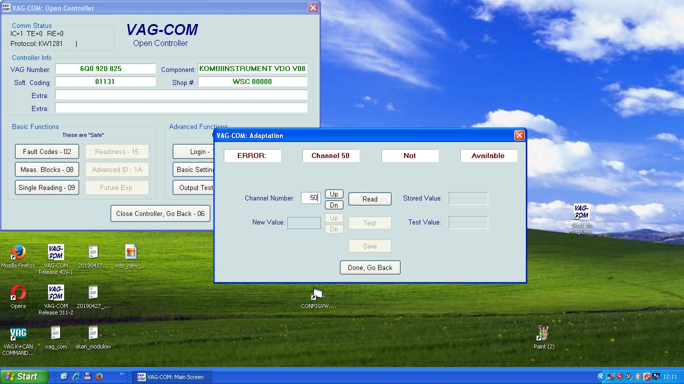

    Z licznikiem MagnetiM na razie się poddałem skoro nie mogę go podłączyć żadnymi narzędziami które mam. Nabyłem drugi licznik tym razem VDO 6Q0920825. Myślałem, że z tym pójdzie łatwo. Ale nie. :) Wyciągnąłem PIN bez problemu K-commanderem. Podłączam się do niego VAG-comem312. Wybieram 17-instruments (tu już pierwsza różnica, że w polu extra jest pusto, nie wyświetla się żaden VIN ani immo number. Nie wiem czy to ok) -> 11-login -> wpisuje PIN -> 10-Adaptation -> wybieram channel 50 ->read i tu problem: ERROR Channel 50.
    Czy możliwe, że VAG-com 312 nie czyta tego licznika? Sprawdziłem, że na liczniku MagnetiM jest też channel 50 ERROR. Na moim oryginalnym VDO jest ok. Zgrałem za pomocą k-commandera 3,6 epromy ze starego VDO i nowego. Dziwi mnie różnica wielkości. EPROM ze starego VDO to 384kb a z nowego 2048kb. To normalne. UPDATE. odczytałem eprom z oryginalnego VDO za pomocą VAG Eprom Programmer i jest normalny rozmiar. Dołączam go poniżej. Próbujęc czytać nowy licznik VDO poprzez VAG Eprom Programmer wyskakuje mi komunikat "EEProm area blocket Cant read it..." Ale jak otwieram eprom odczytany K-commanderem to wszystko wygląda ok.
    Może ktoś mi po prostu przeprogramuje ten nowy aby pasował? Albo naprowadzi co robię nie tak.
    Będę wdzięczny za wszelką pomoc.

    Dziś wiem już trochę więcej. Wygląda na to, że ERROR Channel 50 pojawia się dlatego, że mam zły PIN. Nie wiem w takim razie jak wyciągnąć PIN skoro zarówno K-Can Commander jak i VAGeepromprogramer wyciągają taki sam PIN który nie działa. Trochę mi on od początku podpadał bo jest trzy cyfrowy ale skoro zarówno K-commander 1,4 jak i 1,6 jak też VAGeepromprogramer podają ten sam to myślałem że jest ok. Może ktoś potrafi w takim razie podać mi PIN z załączonego pliku "vdo_new_kc36.bin"?

    VDO V09 - 01057
    vdo_new_kc36 - 00373
    i podaj te twoje piny, bo nie wiadomo co jest ok i czy jest sens publikować.
  • #14 17957371
    matrixmm
    Dokładnie tak jak napisałeś VDO V09 - 01057 (ten jest ok i działa)
    vdo_new_kc36 mi też wychodzi 0373 czyli 00373 ale tu mam obawy że nie działa. właśnie przez ERROR Channel 50. Robiłem eksperyment na innym liczniku, że właśnie jak podam zły pin to jest na kanale 50 ERROR a jak podam poprawny to jest ok. Ale nie wiem czy dobrze sobie kombinuję :)

    Jak nie masz dalej dostępu do kanału 50, to sprawdź bloki pomiarowe na kanale 24 pierwsze dwie liczby to blokada w minutach w liczniku oraz w sterowniku ECU czy nie masz czasem blokady czasowej. Jeśli tak, to pozostaw na zapłonie z nowym licznikiem na kilkadziesiąt minut ( w zależności od wskazań w w/w blokach) i potem znowu sprawdź kanał 50. 231760km masz na nowym, 187936 na starym.

    Na starym liczniku na kanale 24 są same 0 a na nowym na kanale 24 ERROR. Wcześniej już próbowałem odczekać kilkadziesiąt minut bo gdzieś o tym czytałem i nic to nie dało. A może po prostu ten licznik ma uszkodzony soft? Szukałem w necie eepromu do tego modelu ale znalazłem tylko zgrany zaszyfrowany. Więc chyba z takiego to żaden pożytek.
