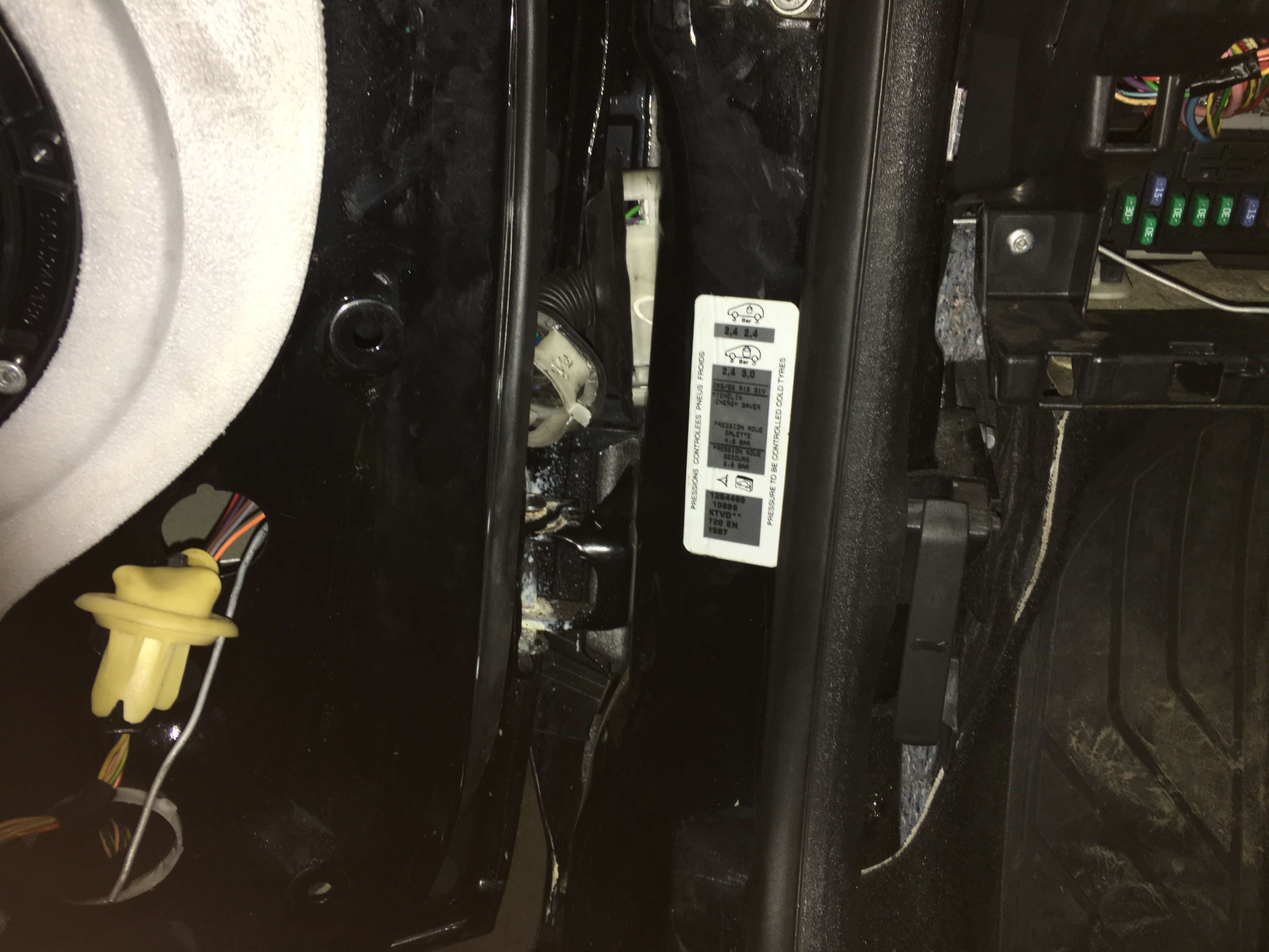

    Witam, w Peugeot 308 sw 1,6 FAP 2011 chce zamontować diodę informująca o wypalaniu filtra DPF. Zasilanie diody z wiązki kabli włącznika ogrzewania tylnej szyby na panelu pod radiem. Proszę o info który to kabel. W zalaczeniu zdjęcie wiązki.

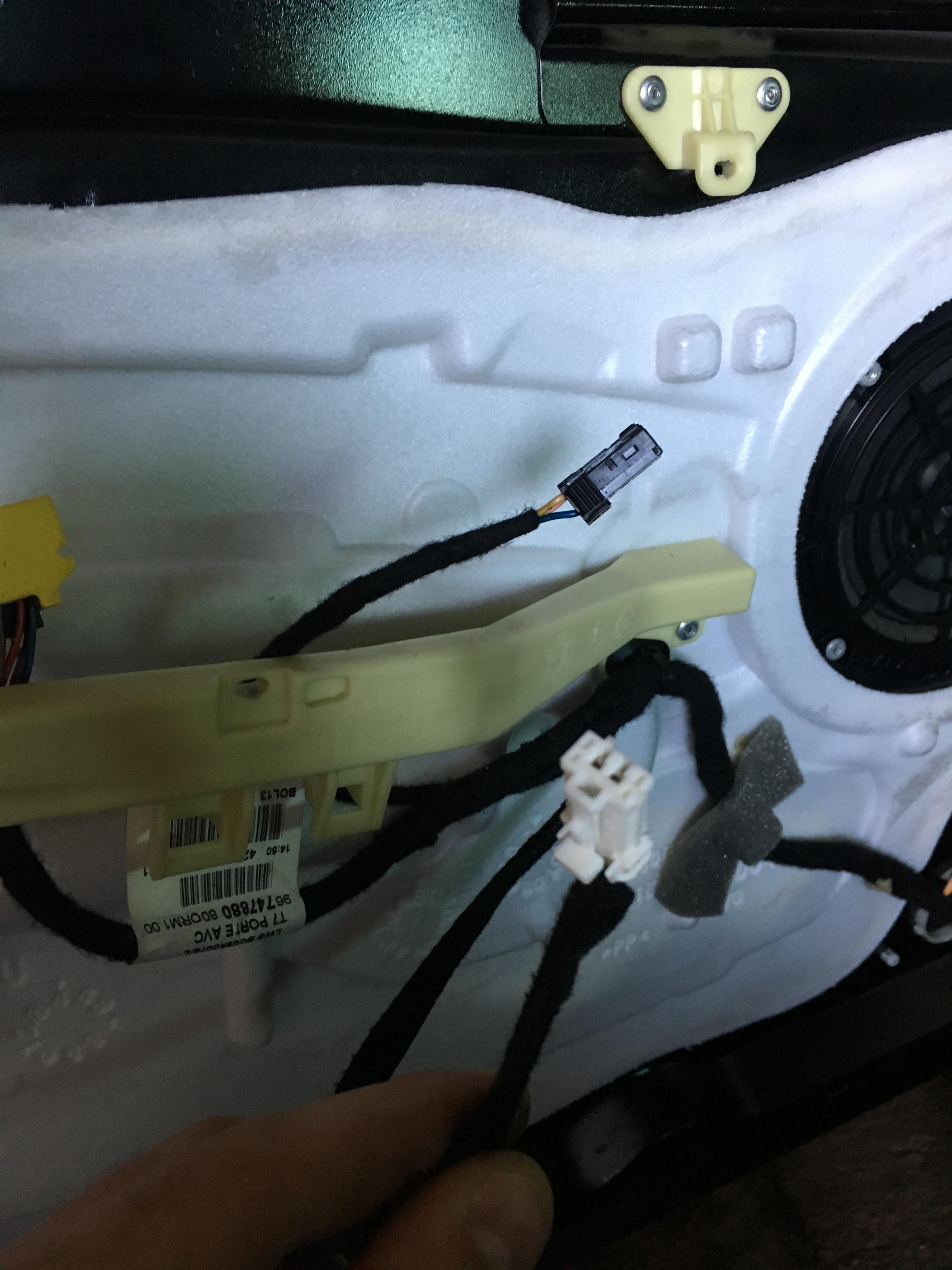

    Dioda informująca o włączonym ogrzewaniu lewego lusterka zewnetrznego co oznacza tez proces wypalania DPF została założona w moim Peugeot 308 sw 2011.
    Zakres prac:
    Zdjęcia lewego boczka drzwi , 5 śrub i 6 klipsów
    Włożenie drutu od strony skrzynki bezpieczników pod kierownica, można nie zdejmować gumowej harmonijki osłaniającej kable pomiędzy nadwoziem a drzwiami
    Ważny jest odpowiedni drut, sztywny ale i elastyczny
    Jak drut został przeciągnięty (mimo wszystko nie jest to łatwe) w okolice głośnika
    To należy podpiąć przewód elektryczny do cienkiego czarnego kabelka wiązki prowadzącej do lusterka ( prawy dolny róg glosnika, wiązka przechodzi przez żółta gumowa zaślepkę. W tym czarnym kabelku powinno pojawić się napięcie po ręcznym włączeniu ogrzewania tylnej szyby.
    Teraz przeciągnąć przewód za pomocą drutu w okolice skrzynki bezpieczników. To jest plus do diody. Minus z masy pojazdu. Ja wykorzystałem śrubę pod mocowaniem kierownicy. Dioda działa. Teraz czekam na najbliższy proces wypalania DPF. Andrzej
