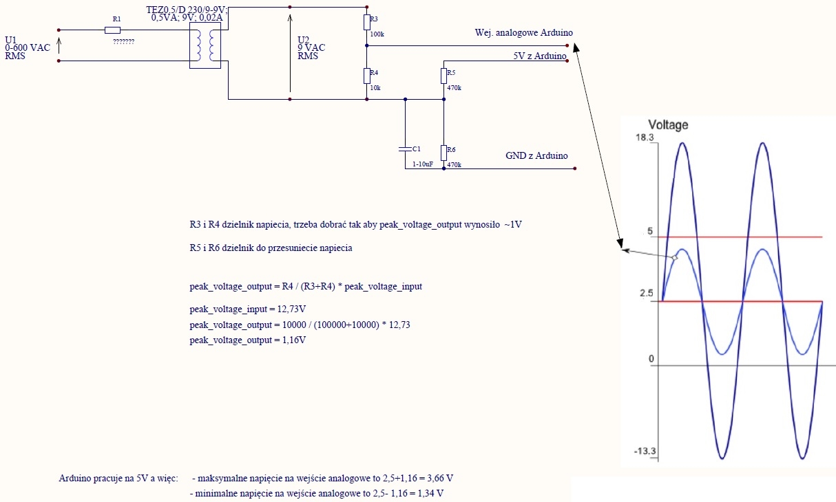

    Ma być pomiar napiecia 0-600v AC przez arduino.
    @Slawek K. W takim razie skłaniał bym się ku temu rozwiązaniu.
    Arduino: Jak mierzyć napięcie 400V AC z transformatora 230V/400V?
    Jak tylko dobrać R1 ?

    jaclew
    Posty: 206
    Pomógł: 27
    Ocena: 210
    Temat zapowiadał się ciekawie i ambitnie, a widzę że jest słabo bo sam autor chyba się pogubił, a i podstaw przy tym brakuje.
    Nie abym się czepiał, ale uważam że projekty gdzie panuje napięcie zagrażające życiu wymagają wiedzy "ponad średnią"
    Obwód z transoptorem pokazuje, że to prosta droga do kłopotów!

  • #26 17944090
    ienecode
    Posty: 2097
    Ocena: 96
    Jak zauważyłeś szybko porzuciłem temat z opto.
    @jaclew początkowo rozmawialiśmy o ZMPT101B i też w ten sposób dobierałem R1 jak to jest opisane dla tego konkretnego modelu .Teraz jak zauważyłeś w schemacie zmieniłem trafo na ogólnie dostępne w PL. (A nie takie w którego dokumentacji przekładnia to 1000:1000 i na które musiałbym długo czekać.)
    Trafo to 230/9 VAC 0,5VA...
    Ponawiam więc pytanie . Czy do nowo wybranego transformatora dalej aktualny jest dobór rezystorów z instukcji do transformatora ZMPT101..? Według ww postu piszesz że tak. Po co w takim razie rezystor po stronie wtórnej ? Skoro tam już mam napięcie jakiego potrzebuję - 9V ?
  • #27 17944886
    Grzegorz7
    Posty: 173
    Pomógł: 19
    Ocena: 36
    Spójrz na schemat zastępczy transformatora i wówczas sens tych rezystorów jest oczywisty.
    Np. tzw. idealny transformator o przekładni 1:1 jedynie izoluje układ wtórny od pierwotnego. Rezystory na wejściu i wyjściu stanowią dzielnik.
    A skąd w opisie tego chińskiego cuda przekładnia 1000:1000 (to nadal 1:1)?
    Sądzę, że wyrazili w ten sposób "precyzję". Poświadczają również liniowość na poziomie 1/1000.

    jaclew
    Posty: 206
    Pomógł: 27
    Ocena: 210
    Jak zatem jako R1 obliczyłeś na 4,7 k ? Podobnie z R2 - skąd te 50 omów ? (chodzi o transformator ZMPT101B)
    Wg moich wyliczeń ma być odpowiednio około 400 k i 2,35 k (przy założeniu prądu pracy 1,5 mA i napięcia bipolarnego dla AD na 5 V)
    Nie. Dla tego transformatorka obliczenia nie będą takie same. Ma on inną przekładnię i nie jest trafem pomiarowym.
    Nie stosuj go jeśli zależy Ci na dokładności pomiaru.

  • #30 17945812
    CYRUS2
    Posty: 17799
    Pomógł: 1229
    Ocena: 3484
    Kolego ,wyjaśnij mi co mierzy na wejściu AD Arduino ?
    Autor chce kontrolować napięcie 400VAC.
    Układ z postu # 24 jest dla mnie dziwny.
    Bo napięcia AC się tak nie mierzy.
    Uwaga że wartość ujemna nie może przekraczać -1V ?
    Wejście AD podejrzewam że służy do przetwarzania napięcia stałego.
    Nie znam Arduino, dlatego zapytałem.
