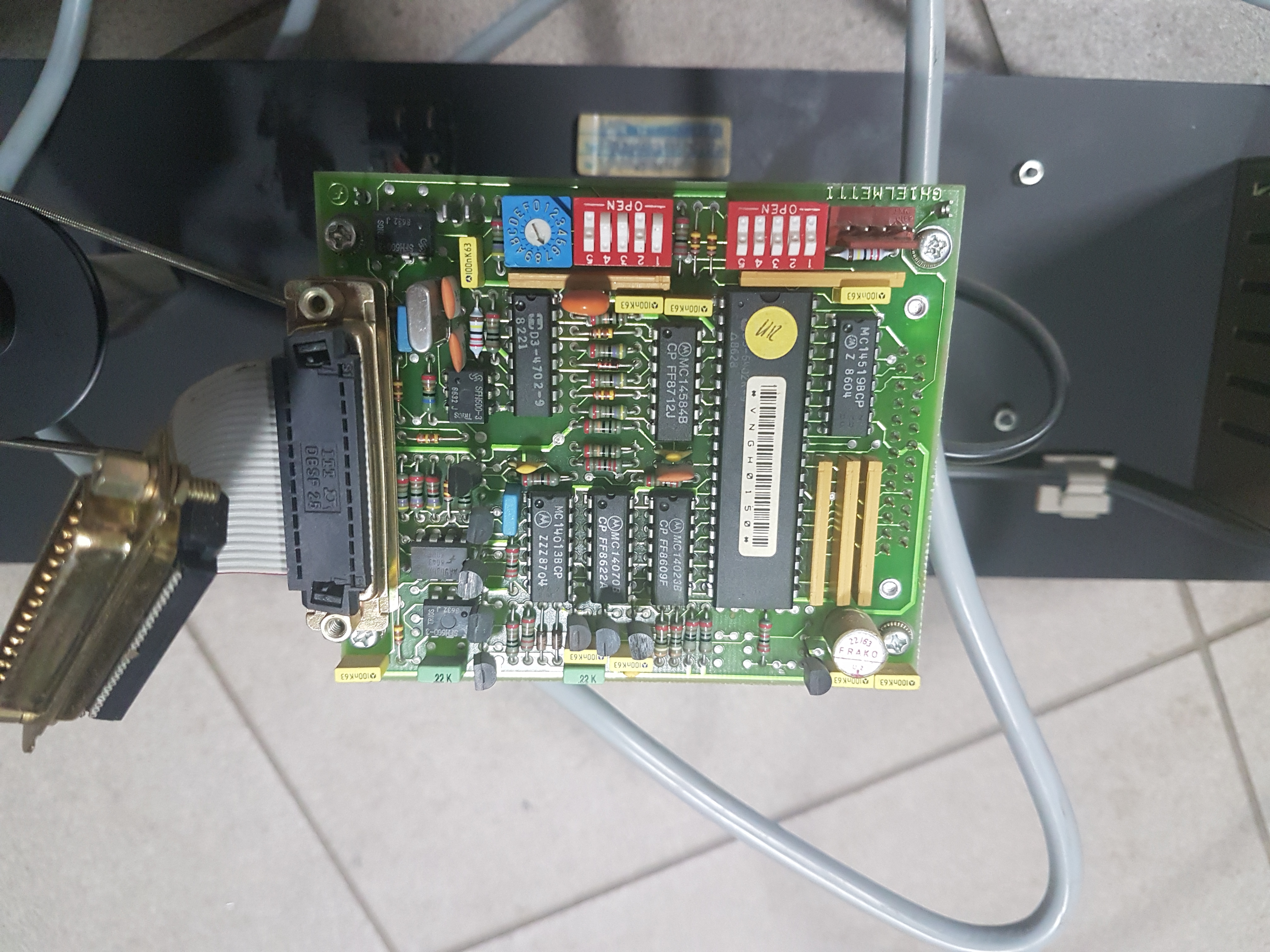

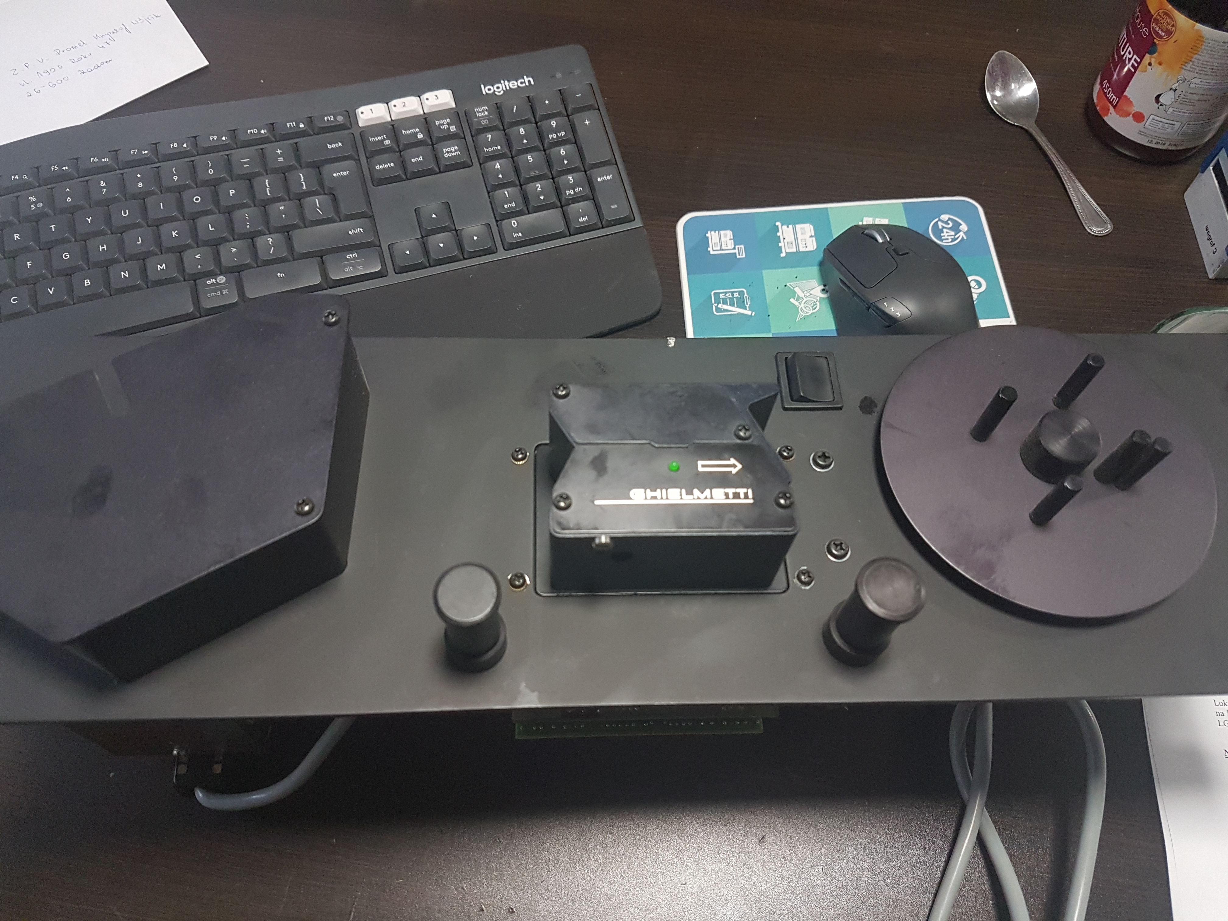

    Szukam chętnej osoby do uruchomienia i sczytania danych zamieszczonych na taśmie dziurkowanej. Uruchomienie polegało by na skonfigurowanie czytnika z komputerem po RS-232, wykorzystując np program PCIN. Następnie potrzebował bym instrukcji uruchomienia, ustawień programu abym sam mógł sczytywać dane z taśmy.
    Mogę komuś podesłać czytnik do konfiguraccji
    Budżet zlecenia 2000 zł

    Na zdjęciu widać złącze LPT, a nie RS232.
    Czy urządzenie jest wyposażone w złącze RS232?
    Czy dokumentacja urządzenia i oprogramowanie są dostępne?

    To jest na pewno zlacze RS-232 a nie LPT ( ale pokaze kolega plytke od strony druku ). RS wystepowal we dwoch rodzajach: 9P i 25P.
    Szybkosc transmisji to 1200 lub 2400 bodow. Dwa czerwone zestawy DIP-switch i niebieski obrotowy pozwalaja ustawic parametry transmisji. Bez instrukcji ja bym tych przelacznikow nie ruszal. Raczej bym sie bawil ustawieniami w programie na PC. Jesli czytnik jest sprawny, to w pewnym momencie to powinno ruszyc w jakis sposob. Zastanawiam sie co kolega chce osiagnac? Tasmy jakies sa? Jesli nie to jeszcze dziurkarka/drukarka do tego potrzebna.

    Zgadza się Panie beatom, jest to złącze rs232 25 pin.
    Mamy w firmie leciwą frezarke do uruchomienia. A jedyne stałe maszynowe, dane maszynowe są zapisane na taśmie dziurkowanej.
    Próbowaliśmy kombinować z podmienieniem stałych z innej maszyny ale nie do końca wszystko działało.
    Wyciągnąłem ten czytnik z innej maszyny z myślą odczytania danych.
    Jeden z naszych kolegów który pierwszy się zgłosił już się zajmuje odczytem.
