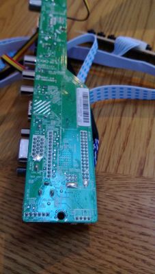

    Jak podłączyć fabryczny Inwerter LED do LCD driver controller Board M185B3-LA1 (T.V56.031)
    ts9690GN LCD Driver - Jak podłączyć fabryczny Inverter LED do T.V56.031

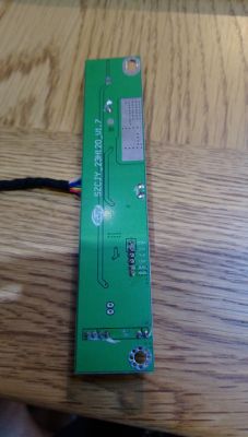

    Foto przedstawia fabryczny inverter LED, gdzie wykorzystuje matrycę 18.5" z układem zasilającym podświetlanie (inverter LED), podmieniłem PCB (fabryczn tylko z VGA) na M185B3-LA1 nie ufam układowi inverter dołączony do płyty M185B3-LA1, dla tego chwiałbym wykorzystać fabryczny invertet na układzie ts9690GN który był oryginalny dołączony do matrycy.
    Fabryczny Inverter posiada wejścia z (układem ts9690GN):
    - GND -
    - VIN +12v
    - DIM
    - ENA ?

    Zamiennik posiada wejścia. ( z układem BiT3251)
    - GND
    - VCC +12
    - ADJ
    - F/N lub BLO ?
    Nie znam znaczenia ENA ,F/N lub BLO dlatego nie ryzykuje podłączenia.
    Czy ktoś wie jak podłączyć?
    I rozwiązany problem.
    Wystarczyła połączyć piny:
    GND -> GND
    VIN -> VCC (+12)
    DIM -> ADJ (odpowiedzialny za kontrole jasności od 0 do +5V)
    ENA -> F/N lub BLO (ON/OFF inverter)
    Zamykamy temat.
