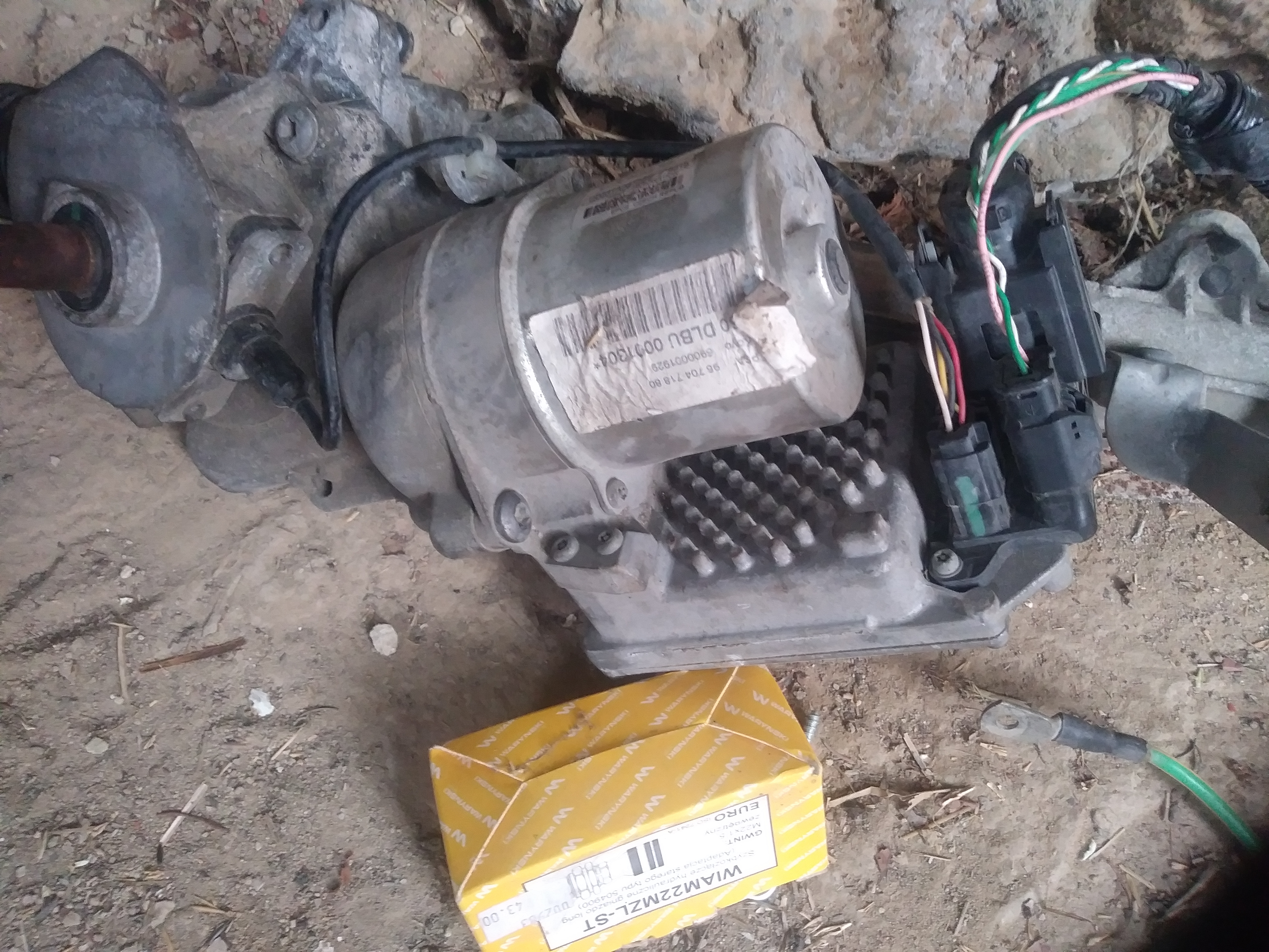

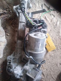

    Witam mam kolumne elektryczna od jakiegos samochodu angielskiego niestety nw z jakiego modelu i chcial bym ja podpiac do c 330 bo juz mam ja zrobiona na kolumnie tylko niewien jak podpiac jest dwa drube kable .jest jeden czarny a drugi zielono bialy .i trzy takie ciekie mugł by mi ktoś powiedziec jak to podpiąć

    Jeżeli to tylko kolumna to nic z tego, potrzebny jeszcze sterownik.

    Wrzuć choc zdjęcia tego stera z numerami i przewodów.

    podłącz gruby czarny +12, żółty-zielony masa, i ten pojedynczy kabelek z trzy pionowej kostki +12v
    Dwa są skręcone w parę i jeden "luźny" - to właśnie ten.
