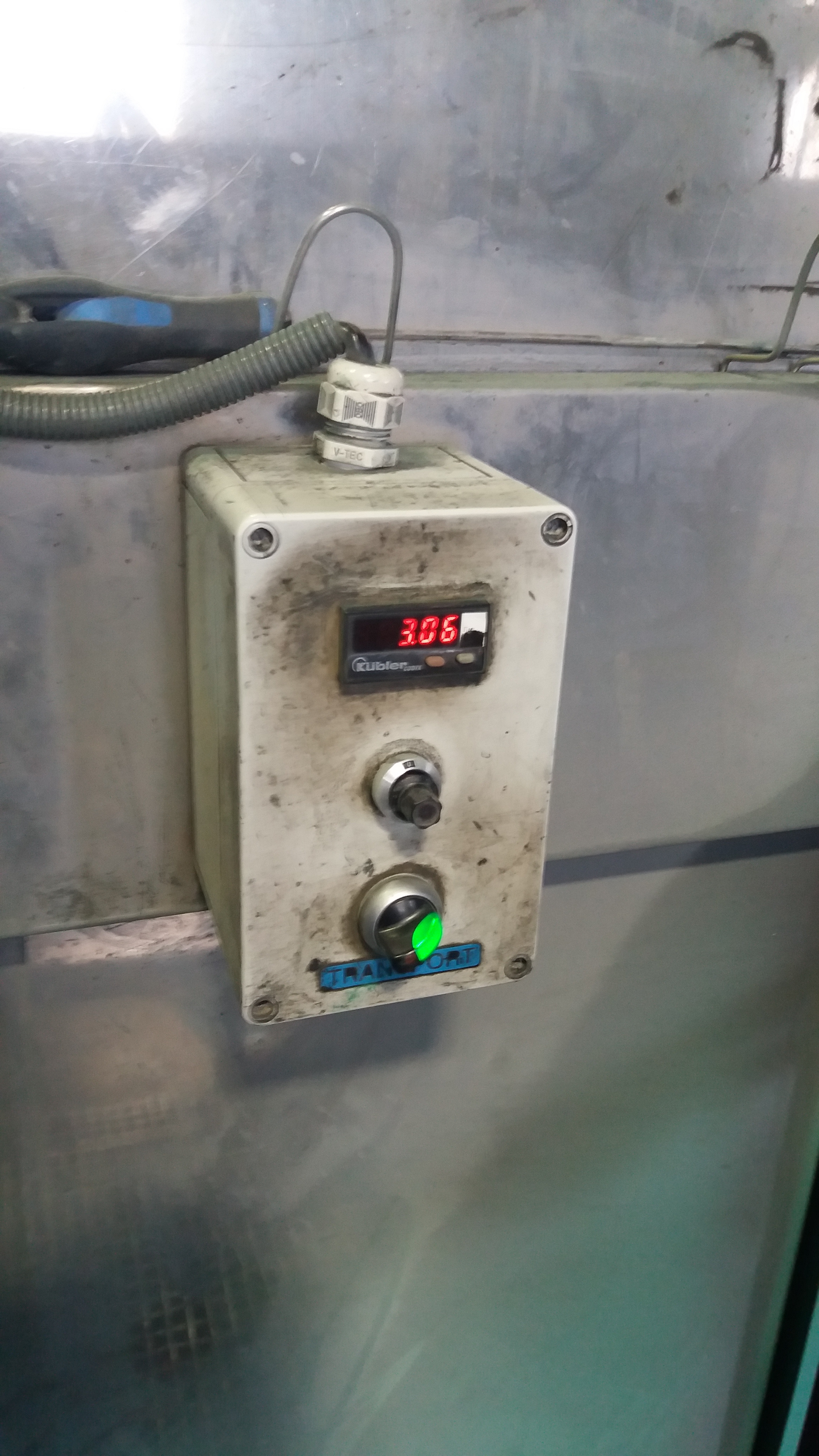

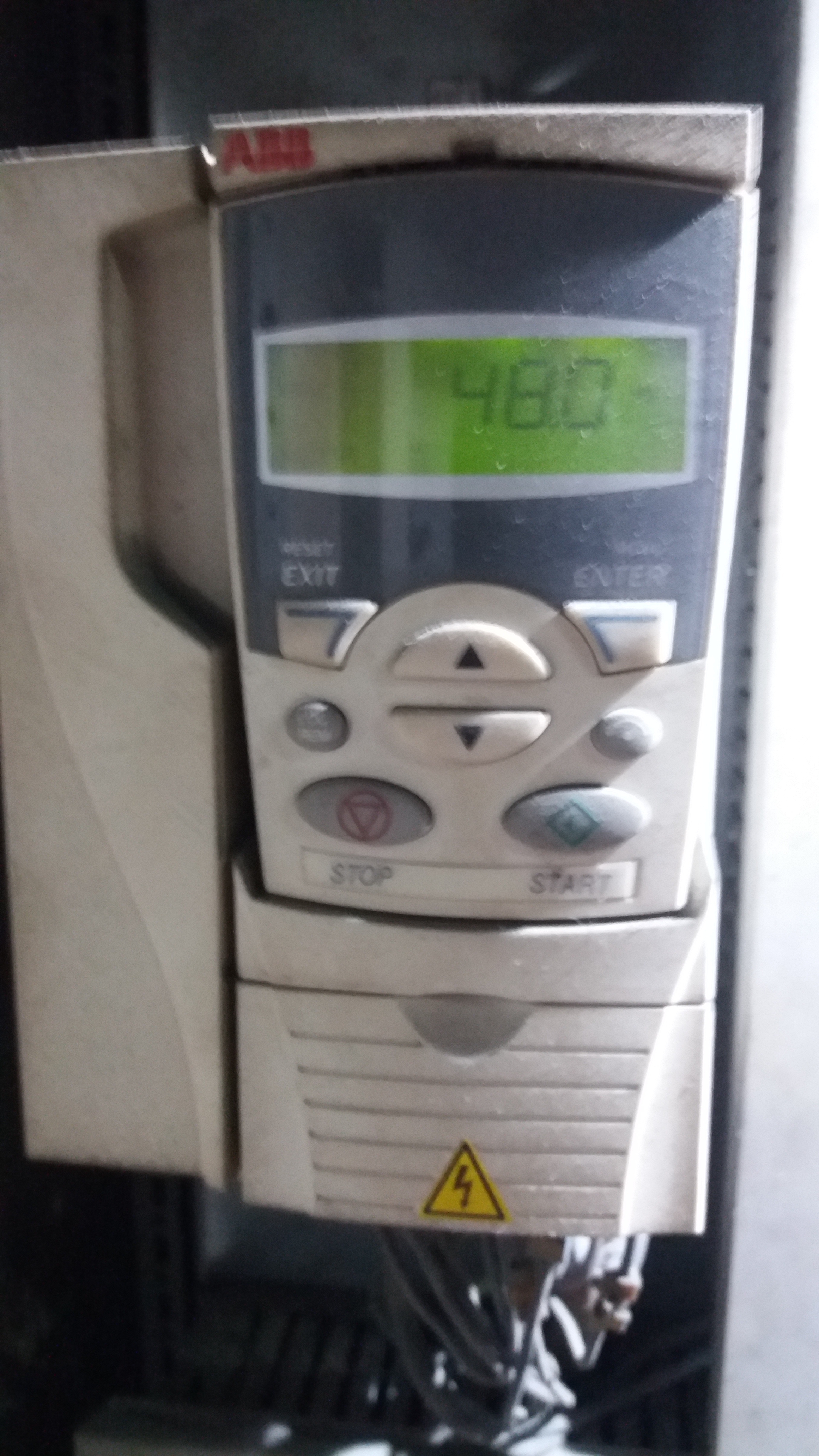

    punkt 2. no dobrze napięcie mogę sobie wyłapać w szafe sterowniczej tylko jak to pózniej wyświetlić jakimś monitorze. ide zrobic zdjecia falownika i potencjometru

    potencjometr

    falownik

    Poczytaj instrukcję falownika, czy ma odpowiednie wyjście i czy coś na nim jest.
    Albo, jak chcesz pominąć jego obwód, to enkoder i licznik, polukaj u Kublera, mają tanie rozwiązania również.

    Na 60m to bym napięcia po hali z potencjometru bezpośrednio nie ciągnął. Lepiej już z falownika(ewentualnie zbuforować to z potencjometru).
    Ogólnie lepiej na takie odległości sprawdza się sygnał prądowy np. 0-20mA -jest dużo odporniejszy na zakłócenia niż sygnał napięciowy.
    Jeżeli jest więc możliwość skorzystania na falowniku z wyjścia prądowego to było by super. W tym wypadku miernik z wejściem prądowym lub rezystor równolegle na wejściu miernika napięcia.
