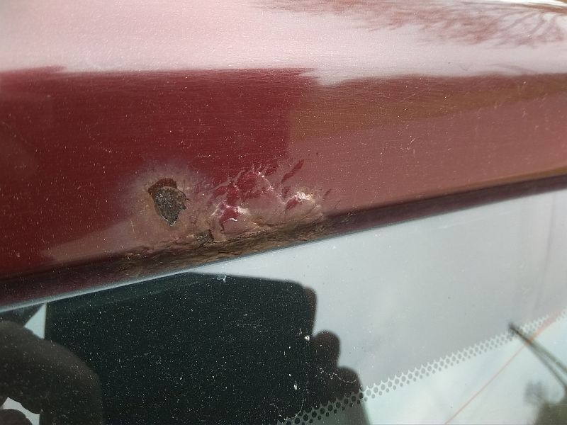

    Jak wiecie rdza lubi Almerę i dobrze było by się z nią uporać, mam tutaj 2 (ogniska jak mam to zrobić) ?
    1 Należy wyczyścić do gołej blachy
    2 Nałożyć neutralizator rdzy i poczekać aż zaschnie (doba), i tutaj pytanie mam ten neutralizator potem zostawić, czy go zetrzeć ?
    3 Nakładam podkład akrylowy , po zaschnięciu dać bazę (kupiłem w spray-u kod lakieru AX5 K) i lakier bezbarwny.
    Natomiast gryzie mnie pierwsze zdjęcie , jest dość duża korozja i może być dziura,co wtedy , wycinać do zdrowej blachy dremelem , napchać szpachli, przeszlifować i na to podkład (jaki , czy akrylowy się nada ) ?

    Szpachla na gołą blachę to fatalny pomysł - szpachla ciągnie wodę.
    Ja poradzę Ci tak wytnij do zdrowej blachy
    Oczyść brzegi z lakieru i jeśli nie chcesz wspawać reperaturki z blachy to zamaluj gołą blachę podkładem epoksydowym ,żeby nie rdzewiała , następnie na to mata i żywica jako uzupełnienie ubytku i dopiero na to szpachla następnie podkład i malowanko

    Ok , a na małych ogniskach to jak, mam dać po oczyszczeniu neutralizator (jak zastygnie to mam nałożyć podkład i bazę i lakier na niego czy go zetrzeć) ?
    A Ty łajbę uczysz naprawiać, czy leczyć syfa pudrem? Szukać innej klapy i tyle. Ognisko rdzy jest pod szybą, więc co tam chcesz zrobić? Szyba i tak do wycięcia, a jakaś tam naprawa mało skuteczna.

    Stawiam na to , że lepszej klapy nie znajdzie nie znajdzie klapy w lepszym stanie bo ostatnia N16 z fabryki wyszła w 2006r a znając nissana to jest to typowe miejsce gdzie gnije.
    I tak z żywicą to jest pudrowanie syfa ale na około 2 -3 lata wystarczy.
    Najlepiej by było rozebrać klapę , zdjąć szybę i wszystko ładnie wyspawać i porządnie zabezpieczyć

    wyczyścić, dać fertan lub cortanin f, potem umyć (po co najmniej dobie) dać drugą warstwe fertanu lub cortaninu, umyć, antykorozyjny epoksyd lub brunox, szpachla, podkład, baza lub lakier zaprawkowy i nie ma prawa wyjść rdza przez 3-5 lat. lepiej by było wyciąc i wstawić reparaturkę ale ... wiecej zachodu (wycięcie i wstawienie szyby) ale ten sposób powinien też podziałać.

    Moim zdaniem R-Stop lepszy jest od Brunoxa, a już na bank od Cortanina F.
    Przy czym znając ten model rdzą na klapie nie przejmowałbym się wcale, szkoda zachodu, jeśli mocniej gnije od spodu.
