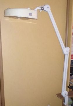

    Dzisiaj prezentuję warsztatową lampę z lupą. Używam jej od dobrych kilku lat więc myślę że mogę się trochę na jej temat wypowiedzieć. Przede wszystkim lampa posiada bardzo dobry statyw, w zasadzie co chwilę jej położenie jest zmieniane a mimo to zawsze pozostaje w takiej pozycji jak ją ustawimy. A ustawić możemy ja bardzo dowolnie.
    Warsztatowa lampa z lupą - prezentacja Warsztatowa lampa z lupą - prezentacja Warsztatowa lampa z lupą - prezentacja Warsztatowa lampa z lupą - prezentacja
    Sama nie zmienia swojej pozycji, jedynie obudowa w której zamontowano świetlówkę rusza się bez żadnej blokady, ale przy poziomym ustawieniu, które wykorzystujemy najczęściej nie ma to żadnego znaczenia i w niczym nie przeszkadza. Do regulacji jednego ramienia zastosowano śrubę motylkową, reszta działa na zasadzie ręcznego ustawienia i w tej pozycji pozostaje.

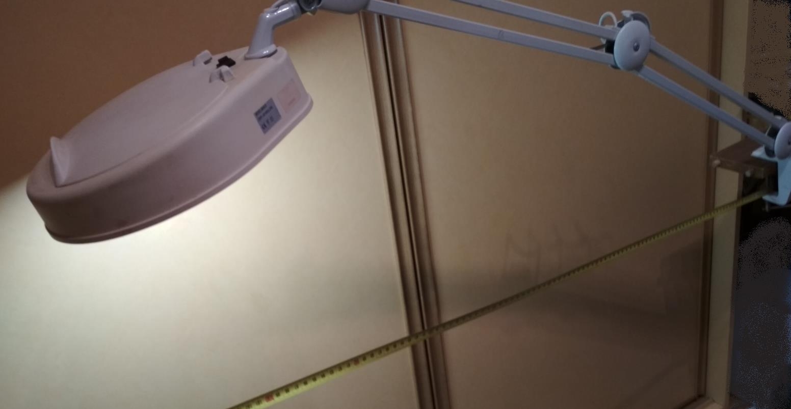

    Jak wspomniano wcześniej lampa wyposażona w okrągłą świetlówkę, która daje dosyć mocne światło.
    Zasięg lampy mierzony w ten sposób wynosi troszkę ponad metr.

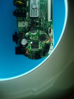

    Pod otwieraną klapką znajduje się lupa, przydatna gdy potrzebujemy mieć niezbyt duże powiększenie dosyć dużego obszaru (w porównaniu z wszelkimi lupami na oko itp.).

    Mam taką lampę z lupą i jak dla elektronika jest kompletnie bezużyteczna :not: no chyba, że ktoś zbiera znaczki. :spoko:
    Aby uzyskać odpowiednie powiększenie małego elementu, to należy umieścić w odpowiedniej odległości od oglądanego przedmiotu 8-O ale wtedy nie wsadzi się tam lutownicy, żeby cokolwiek zrobić. :cunning: Prócz tego zniekształcenia oglądanego przedmiotu :crazyeyes: o wysięgniku nie wspomnę, bo było już napinane.
    Jedynym plusem takiej lampy to ładny wygląd.
  • #20 17932818
    Baskhaal
    Poziom 19  
    Sprzęt w sumie mało użyteczny dla elektronika. Producent podaje powiększenie 'up to x10' co pozawala na inspekcję pól/komponentów nie mniejszych niż 0.25mm. Dla SMD nieprzydatne, tam potrzeba zestawu x10/20, a to już nie do załatwienia taką lampą więc albo monokl albo powiększalnik inaczej lutowania też nie da się prawidłowo ocenić. Można sobię pooglądać płytkę i tyle, oznaczenia na komponentach przeczytać.
