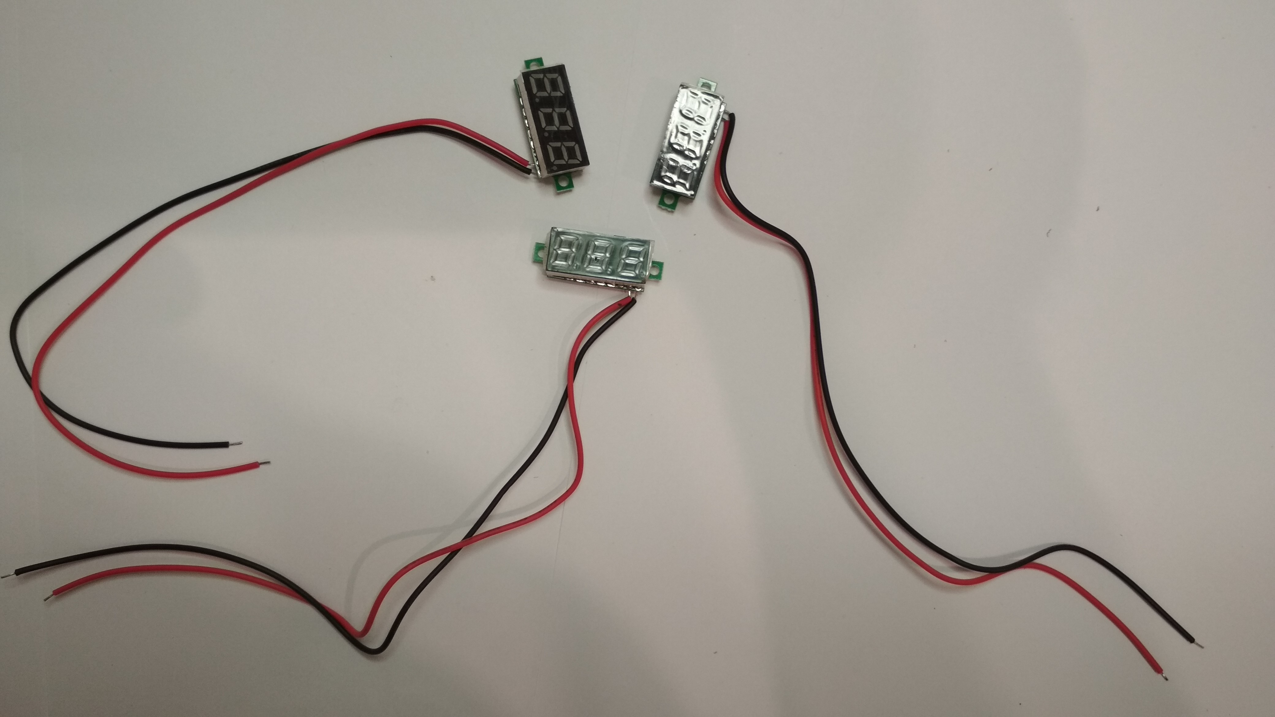

    Bardzo popularne wskaźniki napięcia. Możemy je zobaczyć w bardzo wielu konstrukcjach DIY. Ja do testu wybrałem chyba najmniejsze w trzech różnych kolorach.
    Mini test: Tablicowe mini wskaźniki napięcia dla elektryka Mini test: Tablicowe mini wskaźniki napięcia dla elektryka Mini test: Tablicowe mini wskaźniki napięcia dla elektryka Mini test: Tablicowe mini wskaźniki napięcia dla elektryka
    Największa zaleta to niska cena oraz brak napięcia zasilania, zasilane są z napięcia które jednocześnie mierzą. Producent podaje zakres napięć 2,6 - 30V. Postanowiłem je troszkę przetestować na różnych wartościach napięć. Zasilanie z przetwornicy oraz akumulatorów li-ion. Wskazania porównywałem za każdym razem z miernikiem UNI-T UT210E a także popularnym ANENGiem. Moduły posiadają malutki potencjometr do korekcji wskazań, moduł z pomarańczowym wyświetlaczem został skalibrowany przy napięciu ok 3,6 z miernikiem UT210E, pozostałe dwa czyli czerwony i zielony bez jakiejkolwiek kalibracji.

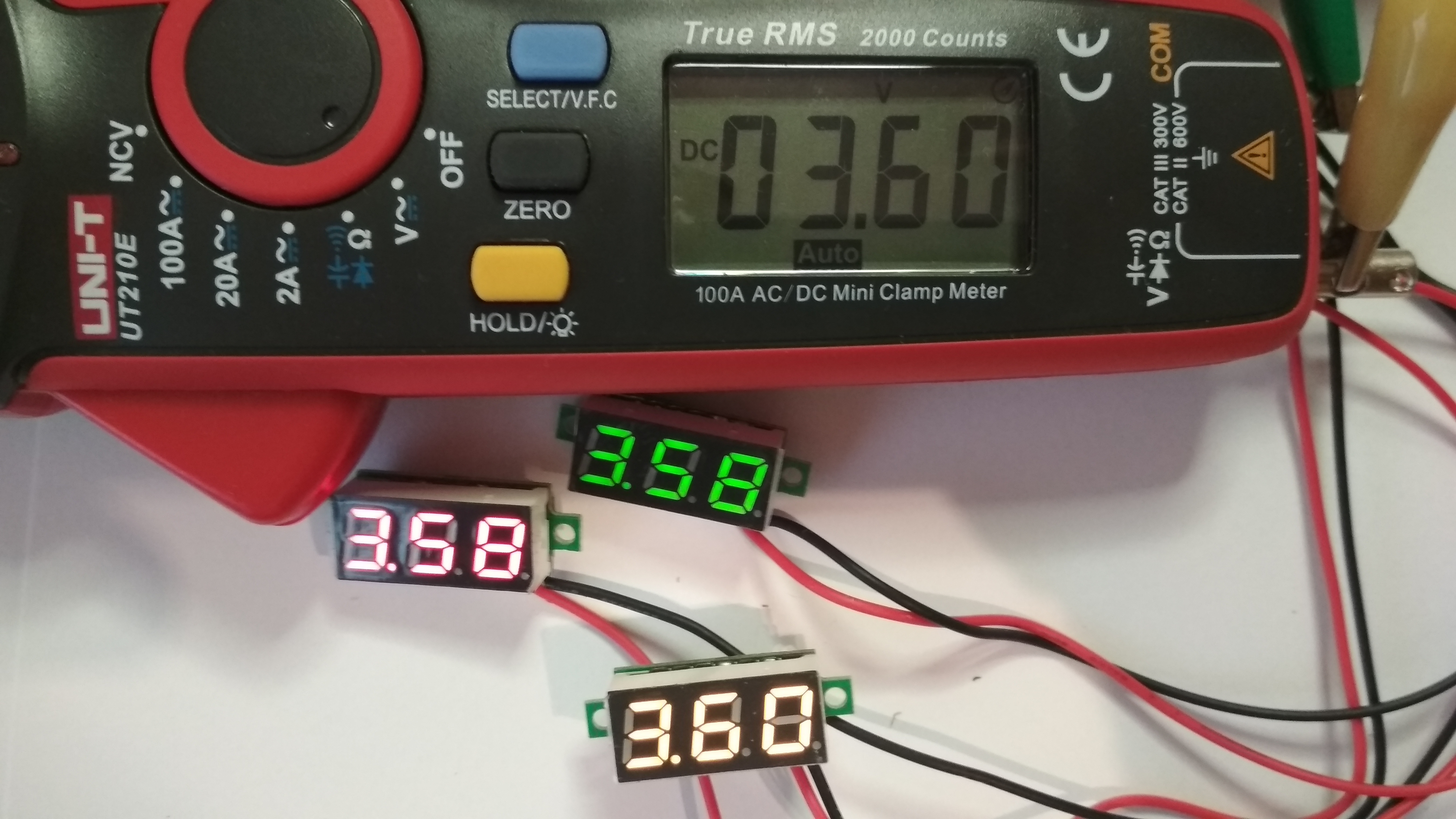

    Sprawdźmy co wyszło w testach. Jednocześnie byłem ciekaw czy ustawienie skalibrowanie modułu na niskim napięciu nie będzie wymagało korekcji przy górnych zakresach pracy tego modułu.

    Podsumowując wyniki: myślę że dokładność tych wskaźników będzie w wielu zastosowaniach do zaakceptowania, przede wszystkim biorąc pod uwagę niską cenę tych modułów (poniżej 10zł/sztuka). Wskaźniki automatycznie przełączają zakres, po przekroczeniu 9,99V wyświetlane są już tylko dziesiętne części.

    Tym malutkim potencjometrem możesz dokalibrować wskazania.
    Po zabiegu polecam kropelkę lakieru do paznokci by go unieruchomić.
    Te PRki są cholernie delikatne i w jednym mierniku element nastawny mi odpadł.
    Ja mam wersję bez autozakresów. Kilka do 9.99V i kilka do 30V.
    Po kalibracji są całkiem dokładne.

    Co do zalety że miernik jest dwu przewodowy - raczej chodziło mi o to że zasilany jest z napięcia które jednocześnie mierzy, że nie potrzebujemy dodatkowego źródła zasilania dla miernika. Zgadzam się że trzy przewodowy jest lepszy, że jego także można wykorzystać do mierzenia napięcia które jednocześnie go zasila, że po zastosowaniu innego zasilania mamy możliwość pomiaru od 0V itp. zalet jest na pewno więcej, wyniki pomiarów także byłyby pewnie dokładniejsze ale ja akurat na tą chwilę miałem takie, dwuprzewodowe więc je chciałem przetestować:) Przewagą dwuprzewodowych jest niższa cena. Myślę także że to właśnie cena wynagradza wiele bolączek tego moduły.

    Słaby ten test. Nie sprawdziłeś, od jakiego najniższego napięcia działają poprawnie. Ja mam tylko w wersji czerwonej (działają jeśli dobrze pamiętam, już od 4,3V), ale podejrzewam, że zależnie od koloru, próg zadziałania może być różny. Byłbym wdzięczny za dodatkowe pomiary i zdjęcia.
  • #21 17935551
    HD-VIDEO
    Dla układu scalonego jest tam stabilizator 78L05 + dioda szeregowa przed stabilizatorem, tak to wygląda w tym co mam (czerwony), wiec stabilizator jest ograniczeniem.
    Pomiar jest poprawny od 4,3V, a jasność wyświetlacza stabilizuje się przy 7,2V, dodatkowo to co pisałem przy zwartym przewodzie pomiarowym, woltomierz pokazuje 0,05V.
    Wygląda, że jest to spowodowane długą ścieżka od pomiarru biegnącą pod wyświetlaczem oraz dużą wartością rezystora w dzielniku napięcia; rezystor od strony masy.

    Wskaźniki przy zasilaniu ze stabilnego 5V mierzą solidnie od 0,5V do 34,0V. (ten zakres mnie interesował) Bez napięcia wskazanie: 0,0V
    W opisywanym zakresie co 1V (Sanwa PC5000a i dobry precyzer wieloobrotowy w zasilaczu) odczytane ze wskaźników napięcia, nie różniły się więcej niż +/-0,1V! I to większość bez żadnej kalibracji. Pozytywny szok, spełnienie moich oczekiwań.
    Pobór prądu 3szt. w zestawie, w zależności od ilości zapalonych segmentów max 48mA.
    Zachowania przy zmianach temperatury nie sprawdzałem.
    Do amatorskich konstrukcji szczerze polecam.
