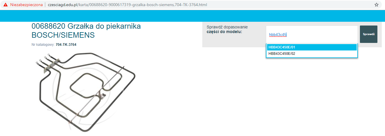

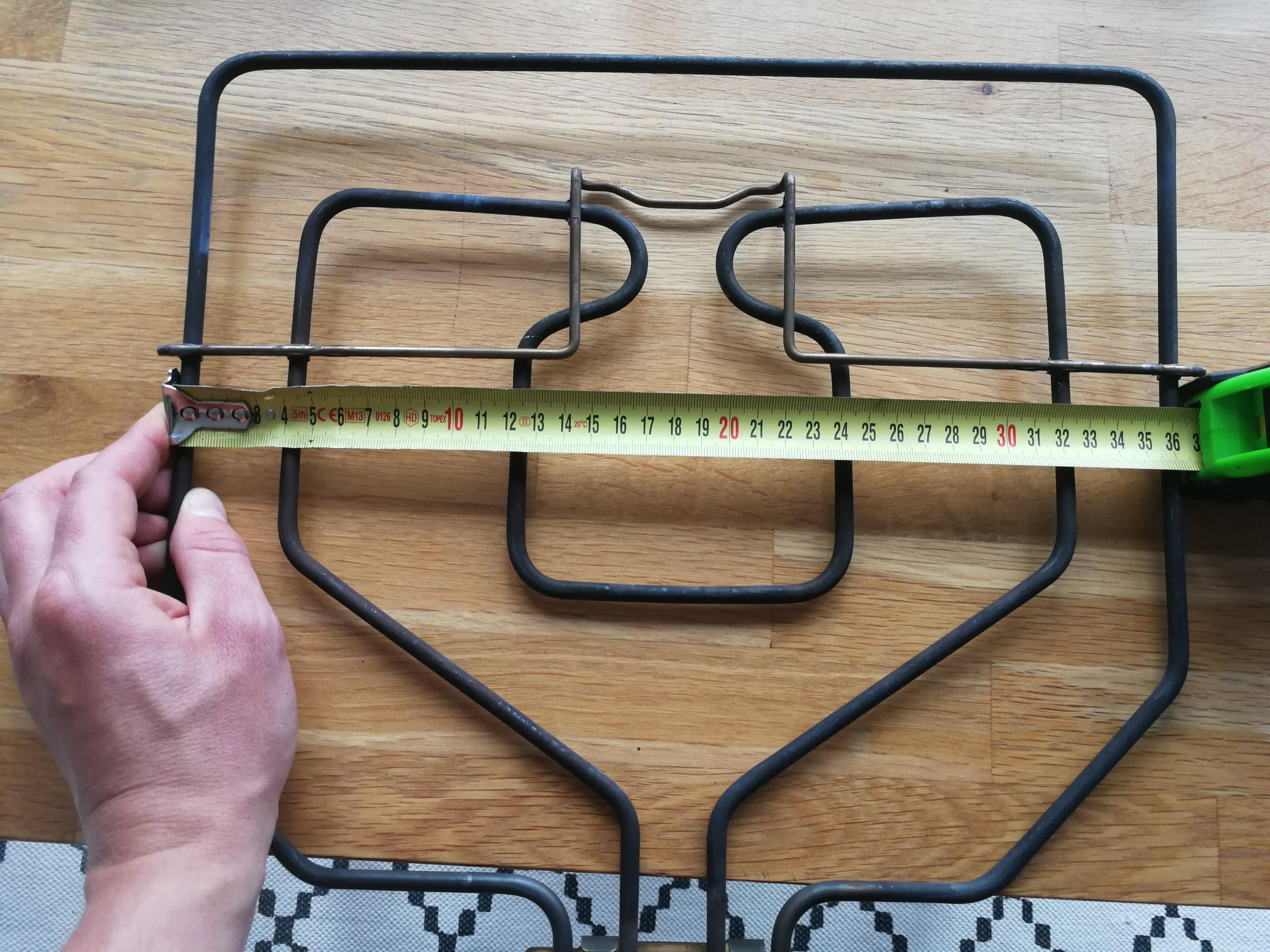

    Muszę wymienić grzałkę w piekarniku z tematu. Jednak grzałka stricte do tego modelu kosztuje ponad 250 zł. Może ktoś z Was kojarzy jakąś inną która by pasowała.
    Z góry dziękuję za pomoc ;)
    Dane grzałki:
    Indeks: 734-VE-2803
    Nazwa wolnorynkowa: 2041487000
    Długość (l): 399 mm
    Szerokość (w): 367 mm
    Moc: 2300W
    Strona: górna
    Szerokość kołnierza: 26 mm
    Długość kołnierza: 105 mm
    Numer oryginalny: 00472510

    Pasuje ze starszego modelu tylko Twoja wewnątrz jest na 1 śrube przykrecana a starsza na dwie więc trzeba dwie dziurki dorobić. Nie wiem jak cenowo i nie pamiętam modelu ale ostatnio identyczna wymienialem na ta ze starszego modelu.
    Wydaje mi się, że ta na dwie jest w każdym który ma włącznik funkcyjny a nie modul.

    Pogrzebałem jeszcze i znalazłem model 00688620 koszt koło 140 zł - czyli już bardziej akceptowalny ;)
    Wygląda na to, że będzie pasować. Nie ma funkcji odchylania do mycia, ale bez tego przeżyję.
