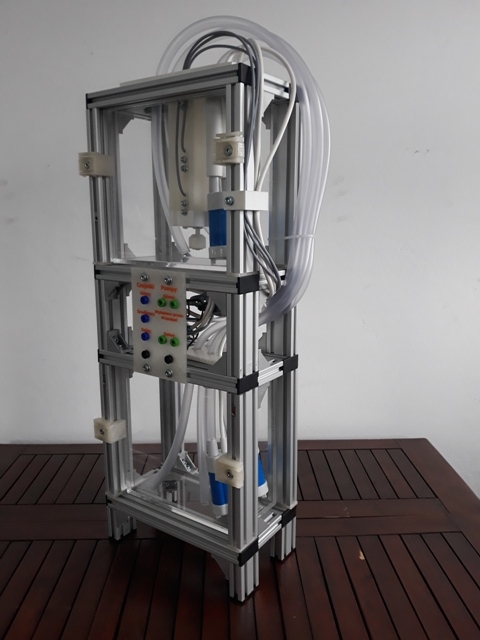

    ostatnio opisywałem moją makietę przenośnika taśmowego, sterowaną z PLC. Tym razem chciałbym zaprezentować dwa kolejne urządzenia ułatwiające naukę programowania PLC. Jest to makieta windy oraz makieta przepompowni.
    Pierwsza makieta, czyli model windy, jest wyposażona w siedem czujników krańcowych sygnalizujących pozycję kabiny (dwa na górne i dolne piętro oraz trzy na piętro środkowe). chciałem tutaj zasymulować zachowanie windy przy dojeździe do piętra, tak aby kabina mogła zwolnić w końcowym etapie (stąd trzy krańcówki na środkowym piętrze - możliwy dojazd z góry i z dołu). Dodatkowo zamontowałem dwie krańcówki na samej górze i dole, które odcinają silnik żeby nie narobić bałaganu w przypadku złego oprogramowania windy. Całością steruje kontroler oparty na STM32. W makiecie mamy także do dyspozycji trzy przyciski wyboru piętra oraz wejście sterujące prędkością windy
    Wydaje mi się, że w zasadzie jestem w stanie uzyskać tutaj większość scenariuszy sterowania windą, łącznie z kolejkowaniem pięter (gdy kilka osób wezwie windę na różnych piętrach) bo i taki scenariusz testowałem.
    Oczywiście już widzę wady mojego urządzenia bo chociażby zwykła szpilka budowlana, którą zastosowałem jako oś napędową, po prostu bije (nie jest idealnie prosta). W przyszłości wymienię ją na śrubę trapezową.
    Poniżej można zobaczy makietę w akcji:
    Drugie urządzenie to makieta przepompowni. Znajdują się tutaj dwa zbiorniki i po dwie pompy w każdym z nich (zastosowałem pompki używane w zmywarkach). W górnym zbiorniku zamontowałem trzy czujniki pływakowe, które umożliwiają mi kontrolę poziomu wody. Możemy tutaj zrealizować prosty scenariusz, gdzie utrzymujemy poziom płynu pomiędzy dwoma czujnikami (klasyczne zadanie obrazujące wykorzystanie cewek SET i RESET w języku drabinkowym). Dwie pompki pozwalają mi na regulację szybkości pompowania - jeżeli chcę pompować wolno to włączam tylko jedną pompkę.
    Dla lepszego zobrazowania zabarwiłem wodę solą akwarystyczną.
    Poniżej kilka zdjęć oraz filmik:

    Makieta windy jest zabezpieczona dwoma krańcówkami, które w kontrolerze odcinają kierunek obrotów silnika. To znaczy jeżeli winda jedzie do góry i ktoś nie oprogramuje skrajnej krańcówki to jest jeszcze jedna, która odetnie ruch w górę i będzie działał tylko ruch w dół. Analogicznie jest kiedy winda zjeżdża w dół i dotknie podstawy - wtedy działa tylko kierunek w górę.
    Natomiast zbiorniki zabezpieczone są w taki sposób, że po prostu nie przelejemy wody poza nie bo jej nie ma tak dużo. Napełniam tylko dolny zbiornik i jego zawartość będzie przepompowywana do górnego, nic nie może się przelać. Jedynym problemem może być to, że pompki będą chodziły na sucho bo na przykład ich nie wyłączymy w programie, a w zbiorniku już nie ma płynu. Nie wiem czy jest to dla takich pompek bardzo szkodliwe i nie za bardzo miałem pomysł jak to zabezpieczyć.

    Może jakiś czujnik poziomu płynu z odcięciem pompki? Albo sprawdzić najpierw czy boli ją suchobieg ;-)
  • #5 17931997
    r03c10
    Posty: 446
    Pomógł: 10
    Ocena: 66
    Myślałem czy nie zrobić czujnika minimalnego poziomu płynu. Producent nie zaleca pracy na sucho, ale tak się zastanawiam ile mogłaby wytrzymać takich cyklów pracy.

    W przypadku pomp nie zawsze konieczne są czujniki poziomu płynu. Istnieją rozwiązania, które mierzą prąd pompy na "sucho" oraz pod obciążeniem, kryterium wyłączenia pompy jest spadek tego prądu.

    Bardzo fajne, jednak model powinien w pełni odzwierciedlać prawdziwą instalacje, nie mówię o części prądowej, ale co do zbiorników to przynajmniej 3 pływaki (suchobieg, praca, alarm) lub cluvo, lub czujniki radarowe, pneumatyczne i też z suchobiegiem plywakowym lub cluvo. Co do dźwigu to tam jest dużo więcej zabezpieczeń od klinowania począwszy...

    Dziękuję za uwagi i spostrzeżenia. Te czujniki Cluvo są bardzo ciekawe, nie słyszałem o nich wcześniej. Faktycznie w przyszłej wersji zamontuję czujnik na dnie zbiornika aby zasygnalizować zbyt duży ubytek płynu, tak samo zrobię na górze żeby ostatecznie zapobiec przelaniu się płynu. Co do windy to faktycznie kilka razy nastąpiło zaklinowanie się śruby i to też bym musiał w przyszłości zabezpieczyć.
    Nie ukrywam, że póki co te makiety były robione trochę po kosztach i stąd ich ograniczone możliwości. Natomiast chciałbym je jak najbardziej rozwijać w przyszłości i na pewno powstaną kolejne ich rewizje.
