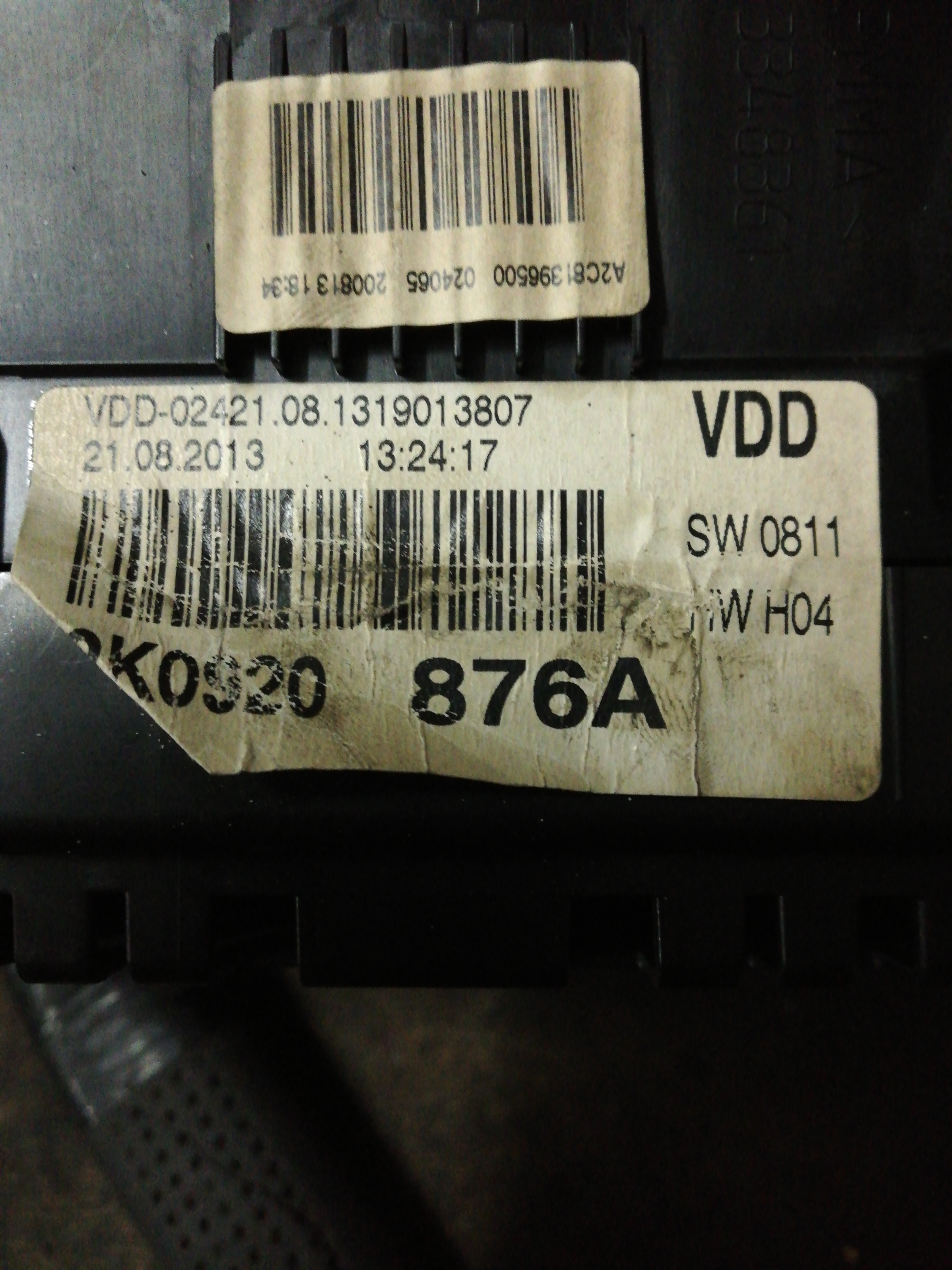

    Witam szanowne grono! Mam uszkodzony licznik w t5 2013 zdjęcie poniżej. Dawca to częściowo spalony caddy 2013, elektrycznie wszystko gada bez problemu. Pozostaje temat immo i kluczyków. Mam programator który czyta pamięć która tam jest 24c64. Moje główne pytanie czy po przeniesieniu wsadu wszystko będzie działać?
    Oryginał:
    VW liczniki - Wymiana licznika, czy wystarczy przelutować pamięć.
    Dawca:

    Auto jest unieruchomione i chce wykorzystać ten czas na ogarnięcie licznika-
    Czy jest możliwość na podstawie obu wsadów wygenerowania takiego który zadziala? Jeśli nie to ile warto zapłacić za ogarnięcie tematu na stole? Mam kluczyki od obu liczników.

    A jakiego rzędu to koszt? bo nie wiem czy warto się bawić.
    pastylki do kluczyków trzeba nowe czy da się użyć starych? do dawcy mam tylko jeden kluczyk a będę potrzebował dwóch.

    DraGuN
    zimne luty, rzadko bo rzadko ale nie wstaje, tzn wywala głupoty na wyświetlacz i tak jakby immo nie zaskoczyło bo gasi po chwili silnik. Nie jestem głównym kierowcą tylko pracownik więc nie znam dokładnie sytuacji. Chcę go wymienić zanim całkiem stanie, zwłaszcza, że auto ma przestój z powodu głowicy.
