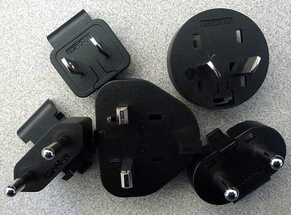

    Oprócz samego modułu komputerowego w opakowaniu znajdziemy garść dodatków:
    Jak wygląda wnętrze Intel Compute Stick Jak wygląda wnętrze Intel Compute Stick
    W górnym prawym narożniku widzimy dołączony do zestawu przedłużacz HDMI, poniżej znajduje się kabel USB do microUSB, który służy do zasilania komputera - zasilanie dostarczane poprzez HDMI nie jest dostateczne do uruchomienia tego urządzenia. Po lewej stronie znajdują się dołączone do zestawu adaptery zasilania sieciowego i zasilacz. W worku z adapterami znajdziemy przejściówki, umożliwiające podłączenie zasilacza w wielu krajach na świecie:

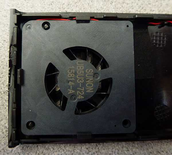

    Teraz doskonale widać po co było w obudowie tyle otworów dla powietrza. W środku oprócz radiatora znajduje się także aktywny system chłodzenia w postaci niewielkiego wentylatora.

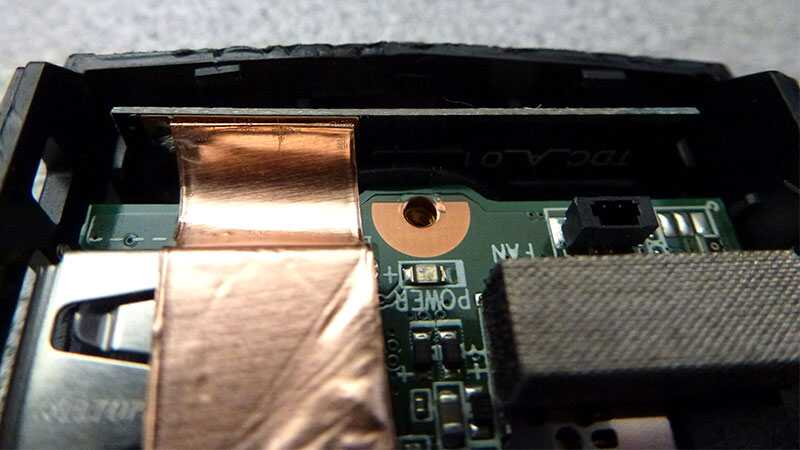

    Na jednym z końców PCB widzimy wychodzące na bok gniazdo USB, interfejs dla karty microSD, a na drugiej stronie kompaktową antenę na 2,4 GHz, przymocowaną do boku obudowy (przyjrzymy się jej dokładnie później).

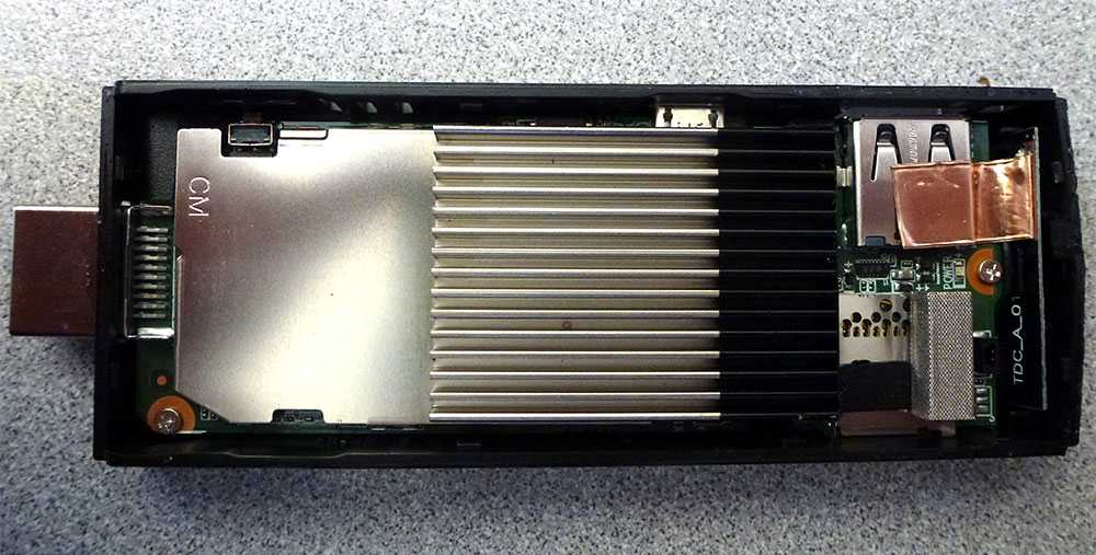

    Po usunięciu dwóch śrubek zabezpieczonych niebieskim Loctite możemy usunąć całą elektronikę z wnętrza obudowy.
    Jak wygląda wnętrze Intel Compute Stick Jak wygląda wnętrze Intel Compute Stick Jak wygląda wnętrze Intel Compute Stick
    Zanim przyjrzymy się dokładniej głównej płytce drukowanej komputera, możemy jeszcze raz zerknąć na moduł anteny:

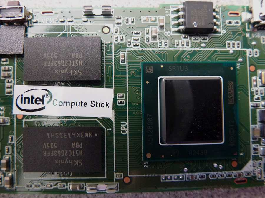

    Wróćmy teraz do górnej strony płytki drukowanej. Na wcześniejszych zdjęciach większość PCB przykryta była ekranem-radiatorem. Można go usunąć, naszym oczom ukaże się wtedy taki oto obraz:
    Pod tym radiatorem znajdziemy dwie tworzywowe podkładki termoprzewodzące. Jedna odpowiada lokalizacji procesora pod radiatorem, a druga modułowi AXP288D firmy X-Powers, który odpowiedzialny jest za zasilanie procesora. Jak informują analitycy, jest to "specjalny układ scalony do zarządzania zasilaniem, zaprojektowany specjalnie dla rpocesorów Bay Trail i Cherry Trail. Zintegrowano w nim sześć przetwornic typu buck z wyjściami o różnym napięciu, czternaście stabilizatorów LDO i szereg różnych opcji, potrzebnych do sterowania zasilaniem tego układu". Tłumaczy to konieczność chłodzenia tego układu.
    Po lewej stronie procesora znaleźć możemy kolejne dwa układy SK Hynix - to kolejne dwa układy po dwa gigabity pamięci SDRAM. Łącznie daje to jeden gigabajt pamięci RAM w układzie. Nad CPU widzimy 64 Mbitowy Flash firmy Winbond, dedykowany do przechowywania BIOSu komputera. Jest to zupełnie osobna pamięć od modułu eMMC.
    Na kolejnym zbliżeniu widać omawiane układy:
