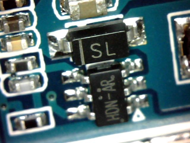

W trakcie wymiany gniazda micro USB zabłąkały się resztki cyny i zrobiły zwarcie.
Wlutowane gniazdo działa prawidłowo jest pełna komunikacja z PC, ładowanie oraz zwiera piny od OTG.
Po pomiarach doszedłem do wniosku, że uszkodził się układ przetwornicy o symbolu HDN-AR; po wpięciu adaptera OTG układ bardzo mocna się nagrzewa dając na wyjściu zaledwie 3,3 V mimo iż na wejściu ma 3,9 V.

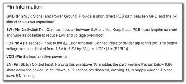

Badając temat prawdopodobnie jest to przetwornica YF3141 (obudowa SOT-23-6).
Widział ktoś taki układzik dostępny w Polsce w normalnych pieniądzach?
Osobiście znalazłem tutaj https://4ip.info/products/220694 oraz z Chin.
Tutaj nota katalogowa układu. http://universe-micro.com/upload/3224508571688.pdf
W jakich urządzeniach mogę znaleźć taki układzik w celu odzysku?
Ewentualnie jakiś zamiennik pracujący w takiej konfiguracji?
