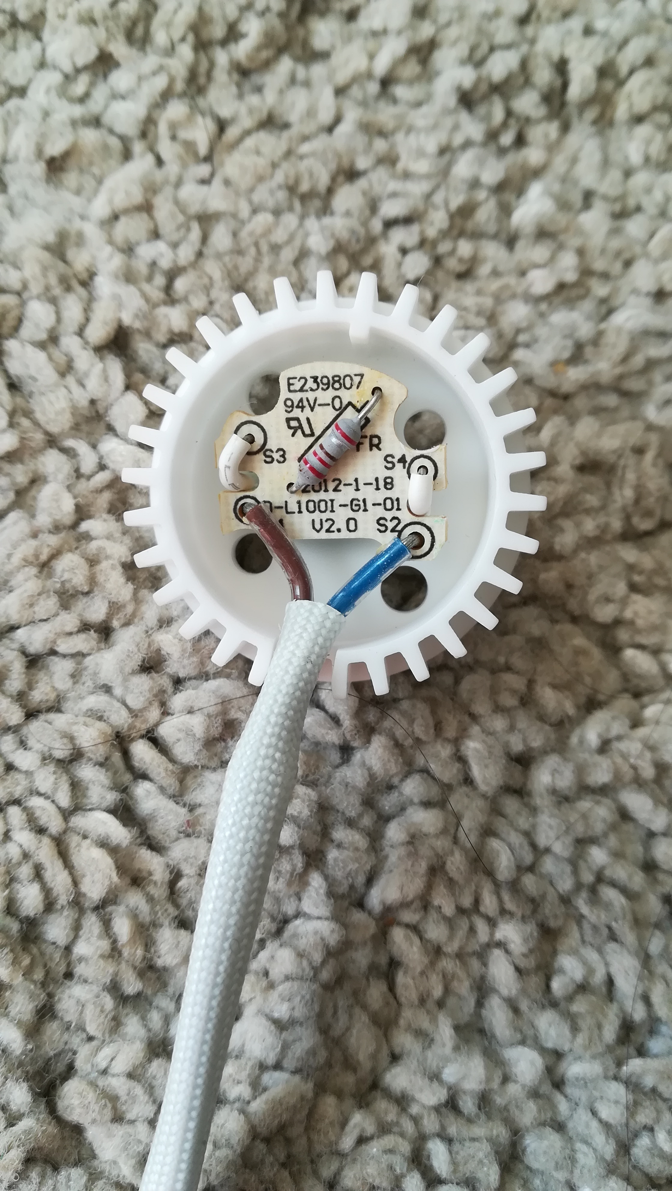

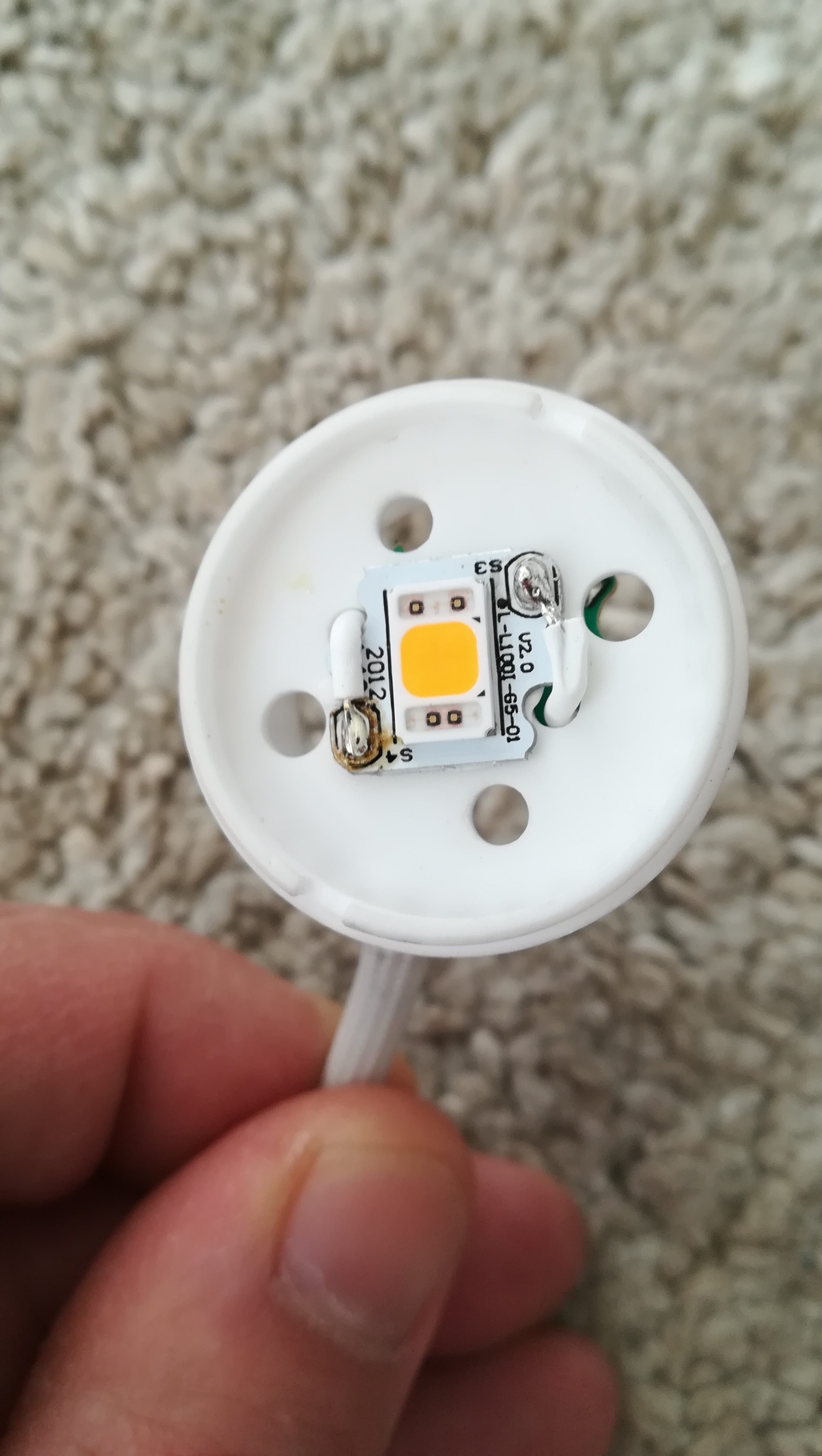

    Witam, kilka lat temu kupiłem w Ikea lampkę z modułem LED Solbacken. Niestety lampka przestała świecić. Pisałem do Ikea z pytaniem jak mogę to naprawić, to mi odpowiedzieli że źródłem światła jest niewymienna dioda LED, a dodatkowo wycofano ją ze sprzedaży kilka lat temu i nie są w stanie mi z tym pomóc. Nie chciałbym jej wyrzucać, bo mam drugą taką samą w drugim kącie balkonu, dlatego chciałbym ją jakoś naprawić.
    Po rozkręceniu moim oczom ukazało się taki moduł:
    Jak naprawić lampkę IKEA Solbacken LED, gdy dioda LED jest niewymienna?
    Jak naprawić lampkę IKEA Solbacken LED, gdy dioda LED jest niewymienna? Jak naprawić lampkę IKEA Solbacken LED, gdy dioda LED jest niewymienna?
    Po wpisywaniu do google'a tych oznaczeń, okazało się że jest możliwe ściągnięcie tego modułu z Chin, ale w ilości co najmniej 1000szt.
    Szukałem w google i na allegro jakichś diod, które wyglądałyby chociaż podobnie. Posiłkowałem się jedynie wyglądem, bo google na oznaczenia wpisywane z tego układu odpowiada linkami powiązanymi z jakimś telefonem. Nawet spędziłem godzinę w OBI przyglądając się różnym żarówkom ledowym, czy mógłbym wykorzytać diodę z takiej żarówki, ale niestety - nie ma nic co wyglądałoby podobnie.
    Nie jestem elektrykiem, ani elektronikiem, nie znam się na tym i już nie wiem czego szukać. Dlatego zwracam się z prośbą o pomoc. Czy ktoś znający się na tym temacie możecie mi pomóc z namierzeniem takiego lub podobnego modułu (wariant optymalny) lub chociażby takiej lub podobnej diody, żeby móc ją przelutować? A może znacie jakiś punkt w Krakowie, do którego mógłbym to zanieść? Bardzo nie chcę wyrzucać tej lampy...
    Z góry dzięki za jakąkolwiek pomoc!
    Dość nawet podobne (funkcjonalnie) płytki 3W na 220V są tanio u Chińczyków od sztuki z darmową przesyłką, ale na początek potrzebna by była weryfikacja wymiaru, czy ta płytka nie zasłoniła by otworów na tym korpusie.
    Drugi problem że trzeba by było przykleić ją do tej ceramiki, by ciepło było odbierane z płytki i ogólnie by nie pogorszyć bezpieczeństwa bo tu wchodzi w tą lampkę sieciowe napięcie. Dlatego może lepiej jakby ktoś Ci to zrobił, jeśli nie bardzo czujesz się na siłach. Ale najpierw sprawdź czy wymiary tych płytek miały by sens.

  • #3 17934078
    smedley
    Super, dzięki za namiar! W środę będę miał okazję, żeby to wymierzyć.
