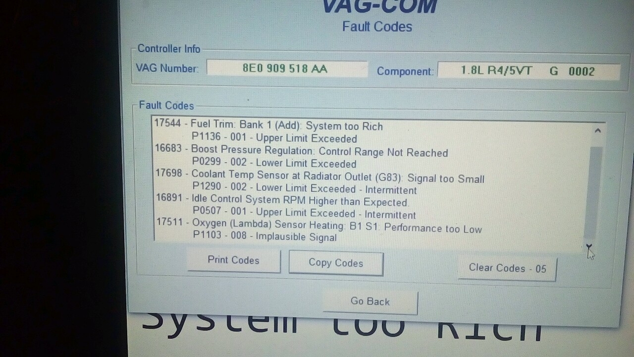

    Chodzi o to że mam ori flash z BFB który wgrałem do samochodu. W poprzednim ktoś grzebal w sofcie i podnosił nieudolnie moc. Chciałbym przywrócić fabrykę.
    Niestety, po wgraniu auto jeździ poprawnie ale wyskoczyło multum błędów których na poprzednim programie nie było. Soft pewny bo ściągnięty z takiego samego samochodu o tych samych numerach sterownika ale jednak coś nie gra. Myślę co może być powodem?

    Wiem, tylko jest np błąd grzalki i czujnika temperatury. Jak to możliwe że na tuningowanym sofcie ich nie było? Przecież nie można tego wyciąć ze wsadu. Nie wiem czy faktycznie czujnik padł nagle czy może flash wgrałem zly i coś nie pasuje.

    zgadywanie chyba nie ma sensu , skoro masz vcds ;) jaka jest addytywna korekta na biegu jałowym i temperaturze pracy ? temperaturę na wyjściu chłodnicy też można podejrzeć... grzałkę lambdy zmierzyć... bieg jałowy również ma swoje adaptacje i granice ... no wykaż się!
