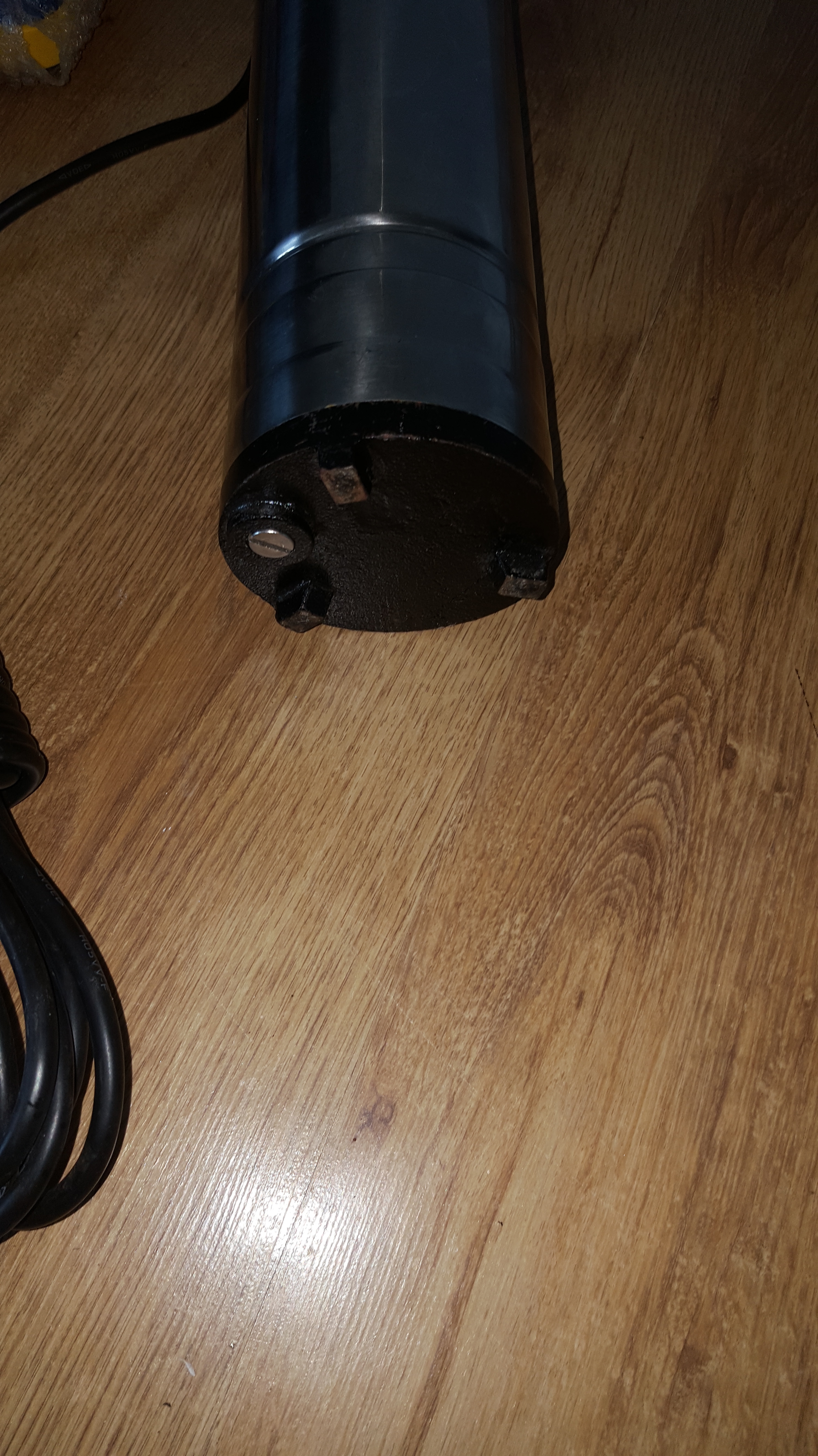

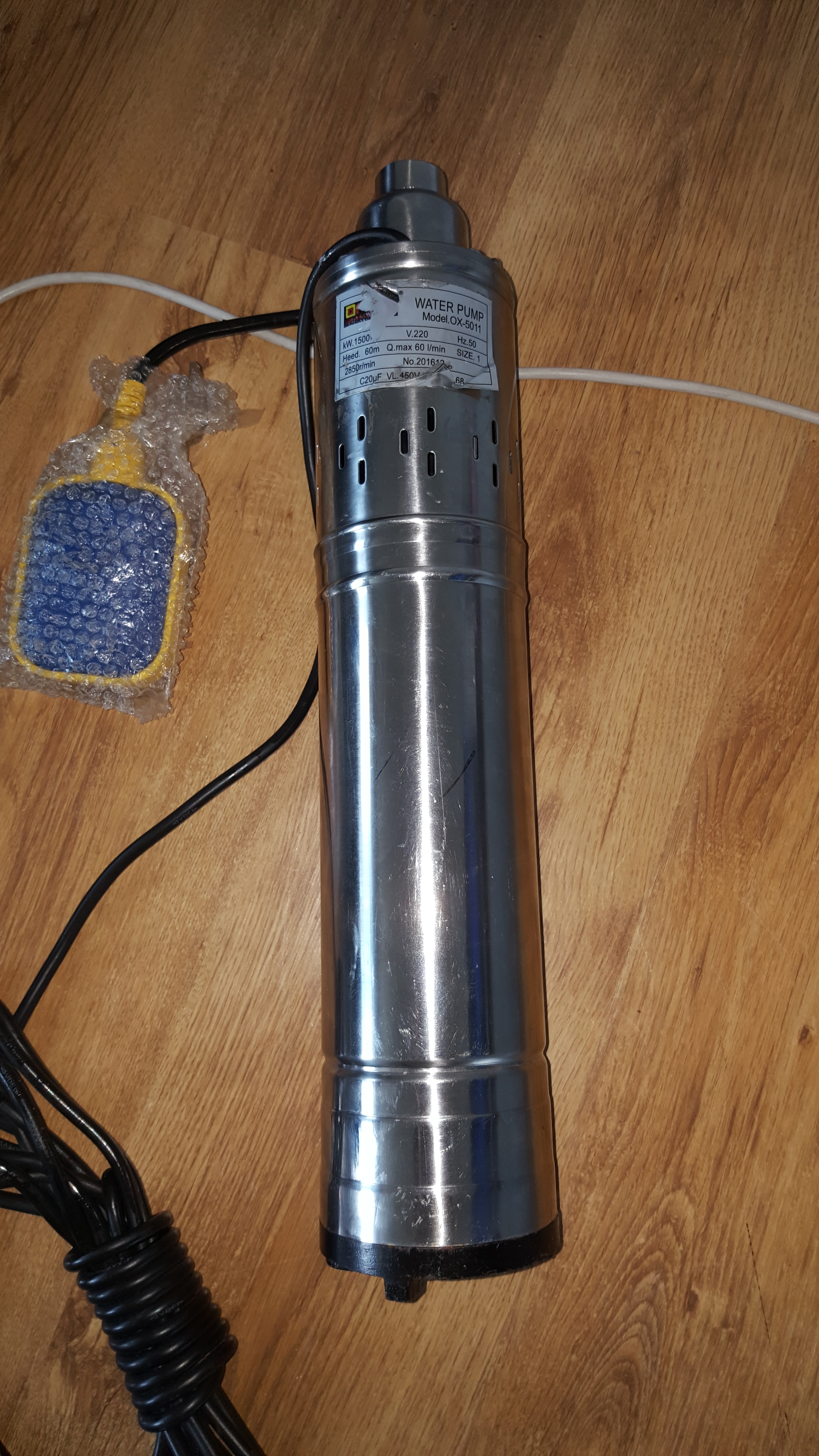

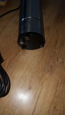

    W moje rece wpadlo kilka pomp srobowych.
    Pompa buczy-wirnik stoji w miejscu- rozbiore,zloze pompa kreci, zatrzymam zalaczam ponownie slabo kreci, zatrzymam probuje ponownie wystartowac pompa stoji.
    Pompa testowana bez wody / nie uszczelnialem przy skladaniu / praca max 30 sec.
    Nie otwieralem komory silnika / prucz korka rewizyjnego- spalenizny nie czuc.
    Jakies pomysly?

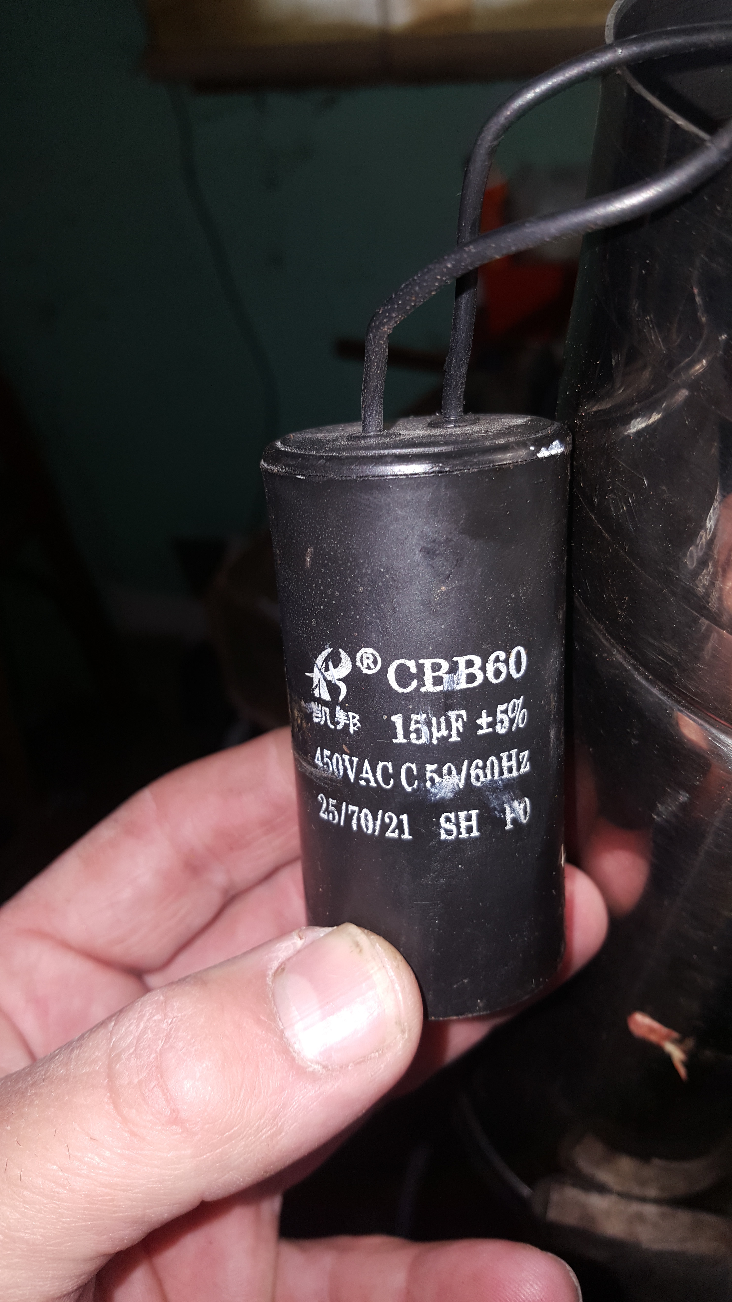

    Jakie zasilanie> Jedno czy trójfazowe? Jak jednofazowe, to kondensator do sprawdzenia/podmiany.

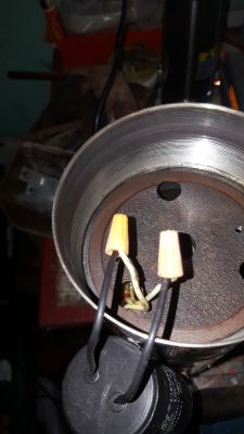

    Dol pompy odkręca sie w przeciwnym kierunku do ruchu wskazówek zegara. Sa tam 2 oringi.
    W moim przypadku do rozkręcenia uzylem kątownika 20x20, imadła oraz opalarki (oringi tak mocno sie złapały ze była konieczność delikatnego podgrzania obudowy pompy)
    Wymiana kondensatora rozwiązała problem.
    Zamykam temat
