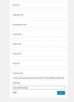

Zapisujemy zmiany w pliku functions.php i przechodzimy do zakładki widgetów w menu Wordpressa. Naszym oczom powinien ukazać się taki widok:
Widać, że mamy już dostęp do naszej nowej ikonki. Zakładając, że wszystko zrobiliśmy poprawnie, na naszej stronie zobaczymy przygotowaną przez nas ikonkę z odnośnikiem do strony.
