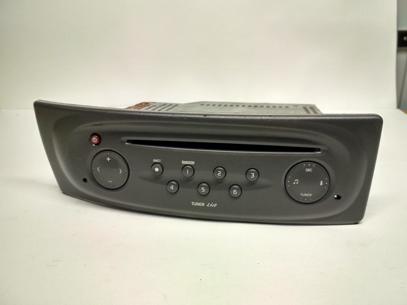

    Witam. Mam Renault Scenic1 1997 razem z oryginalnym radiem. Wszystko ładnie działa lecz brakuje mi dźwięku z tyłu. Głośniki w boczkach przy bagażniku są, lecz nie grają. Wydaje mi się że radio po prostu nie ma wyjścia na tylne głośniki. Teraz siedzi radio na kasety:
    Jak podłączyć radio z wyjściem na 4 głośniki do Renault Scenic1 1997?
    Chcę się dowiedzieć czy to radio podejdzie bez jakichś większych przeróbek. Zależy mi, aby działał wyświetlacz a także pilot pod kierownicą no i oczywiście wyjście na 4 głośniki:

    Pozdrawiam. Każde, radio samochodowe ma 4 kanały. Głośniki nie sprawne, uszkodzona wiązka. Sprawdź przejścia.

    Nie sądzę, bo by były radia tylko dwu kanałowe. Więc, jak połączenia i głośniki ok. To może, być problem z końcówką mocy radia. Spekulując do wymiany radia na nowsze. To kostki są inne i inna technologia.
    Właśnie były i ten kaseciak jest jednym z nich.

    Na lewym przycisku, przy klawiszach regulacji głośności, powinno być napisane BAL / FAD. Niewyraźna fotka, sprawdź, jak tak będzie to radio jest 4kanałowe. Co do montażu,... Tunerlist nie będzie działał z wyświetlaczem Radiosata.
