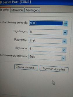

    Czy jest możliwe, że to kwestia ustawień portu? Nie kombinowałem z nimi, z tymi ustawieniami tym kablem łączyłem się z innymi samochodami m.in renault, ale tutaj jest to archaiczna technologia wiec może wymagać zmiany.

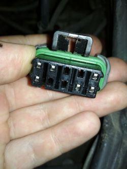

    Tak wygląda złącze diagnostyczne w samochodzie:
    Opel Vectra A 95r - Skasowanie błędu poduszki przez ALDL 10 pin ab-com/tech2
    Ustawienia kabla:
    Opel Vectra A 95r - Skasowanie błędu poduszki przez ALDL 10 pin ab-com/tech2 Opel Vectra A 95r - Skasowanie błędu poduszki przez ALDL 10 pin ab-com/tech2
    Schemat oczywiście nie jest mojego autorstwa, znalazłem go w internecie. Od siebie dodałem jedynie zdjęcie wtyczki i połączenie pinów (przynajmniej tak to wyglądało u mnie, z tymi wtyczkami to chyba loteria jedne samochody mają więcej pinów drugie mniej, najważniejszy jest tylko pin G). Nie trzeba było nawet mostkować niczego rezystorem (w jakiś starszych ECU zmostkowanie pinów A i B wyzwalało transmisje 8192 baud).
