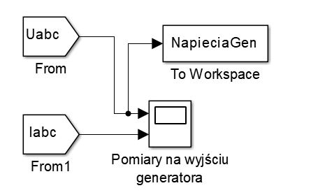

    Cześć,
    Mam dosyć rozbudowany program do badania zwarć w Simulinku,
    ale niestety wykresy w Simulinku to słabo wychodzą i podejrzewam, że też źle skaluje.
    Zrobiłem to tak:
    Przerzucenie danych z wykresów SIMULINKA do Matlaba
    Mógłby mi ktoś podać krótki skrypt do tego, aby dane z bloczka to workspace wyrysowały gotowy wykres?
    Zwykłe oscyloskopy mam jako "structure with time"
    A bloczek to workspace mam jako "Array" (wyczytałem, że lepiej tak)

    Ogólnie wykresy w simulinku źle się skalują, chciałbym to utworzyć w matlabie i móc uzyskać wybrany przez siebie zakres. (np. napięcia w zakresie od 60kV do 120kV w czasie 5 sekund itp).
    Rariusz jak wbijałem ten kod co zacytowałeś to właśnie nic się w matlabie nie pojawiało.
    Podobno lepsze wykresy są jak się zapisze jako array, dlatego dałem bloczek to workspace i tam użyłem zapisu jako "array", gdyż symulacja uniemożliwia zrzut danych do oscyloskopu jako "array"
    Mógłbyś mi napisać jakiś kodzik, aby mi się wykresy w matlabie pojawiały jako dane z worksapce?

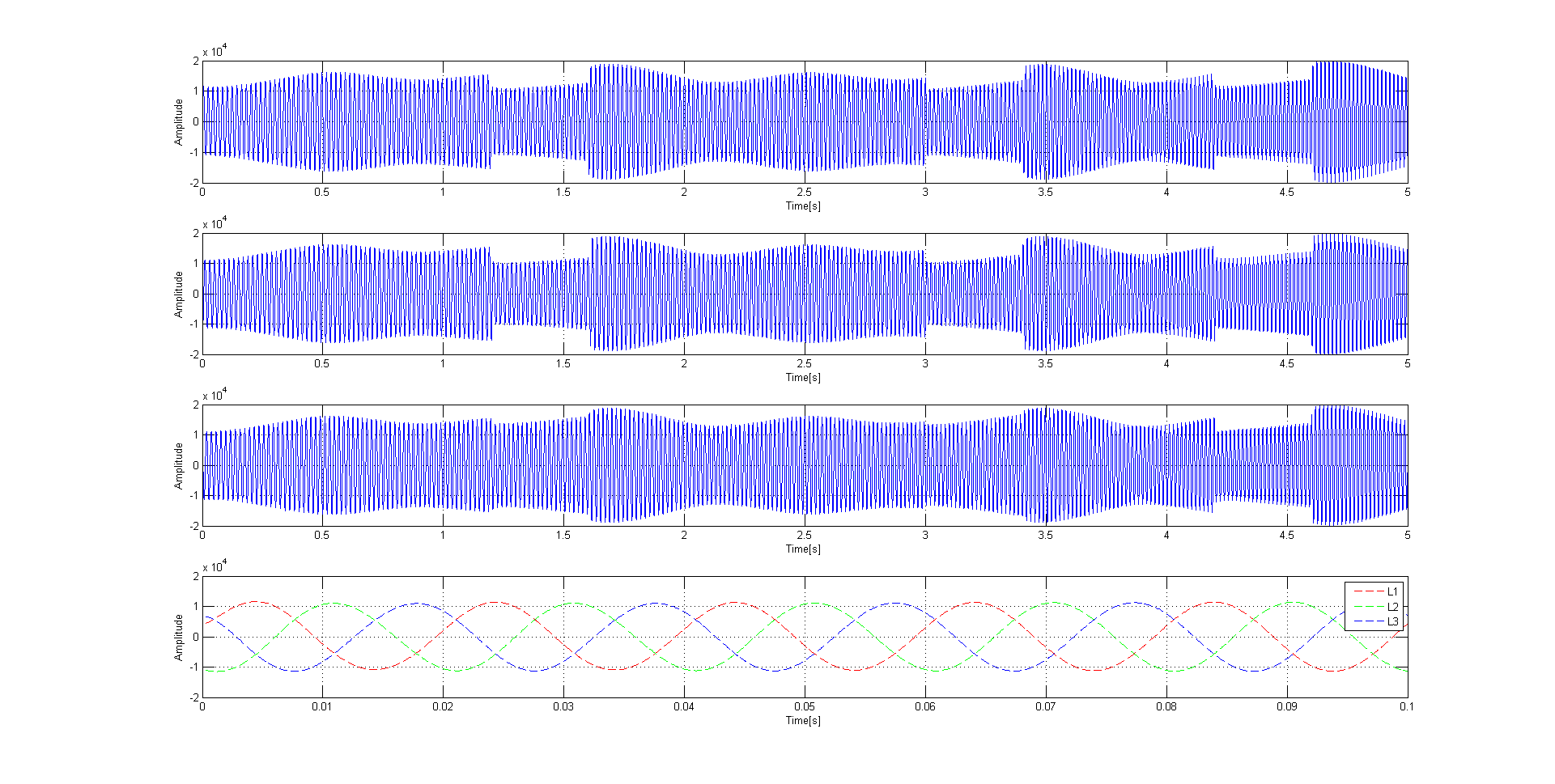

    Zapisz dane i dodaj w poście jako załącznik i napisz jak chcesz
    żeby to było wyświetlane. Napiszę skrypt. Tak będzie szybciej bo
    narazie przerzucamy się postami.
    Pozdrawiam,
  • #9 17941959
    Berend
    Byłoby super.
    Ogólnie chciałbym mieć możliwość zmiany zakresów w osiach X i Y, tak jak w Twoim przykładzie 3 , w porzednim pliku.(i w tym co czesć Twojego kodu wrzuciłem).
    Chodzi o to, żebym miał każdą faze innym kolorem i najlepiej, żeby była podpisana legenda. np. faza L1 napięcia czy prądu czerwona itp. (w przypadku napiecia to Uab, Ubc, Uca itp)

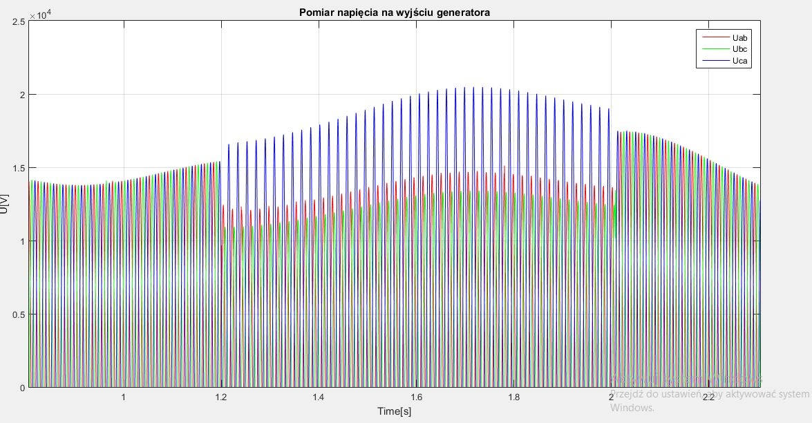

    figure(1);
        plot(Ugen.time,Ugen.signals.values(:,1))
        xlabel('Time[s]');
        ylabel('U[V]');
        title('Pomiar napięcia na wyjściu generatora')
        grid on
        axis([0.0,7.0,-20000,20000])
    Dołożyć tak jakby signals values (:,2) oraz analogicznie (:,3) i wspólny z legendą,
    żeby to poskończonej symulacji od razu takie wykresy wyskakiwały?

    1) Podałem Ci przykład. Chciałeś aby wykres był innym kolorem to jest.
    2) Nic nie musisz zapisywać itp. Skrypt działał dla danych z pliku.
    3) Jak chcesz by działał po symulacji to usuń linię gdzie jest: clc,close all;
    oraz load Igen.mat
    4) Odplasz skrypt i gotowe.
    5) Modyfikujesz całość aby wyświetlić resztę.

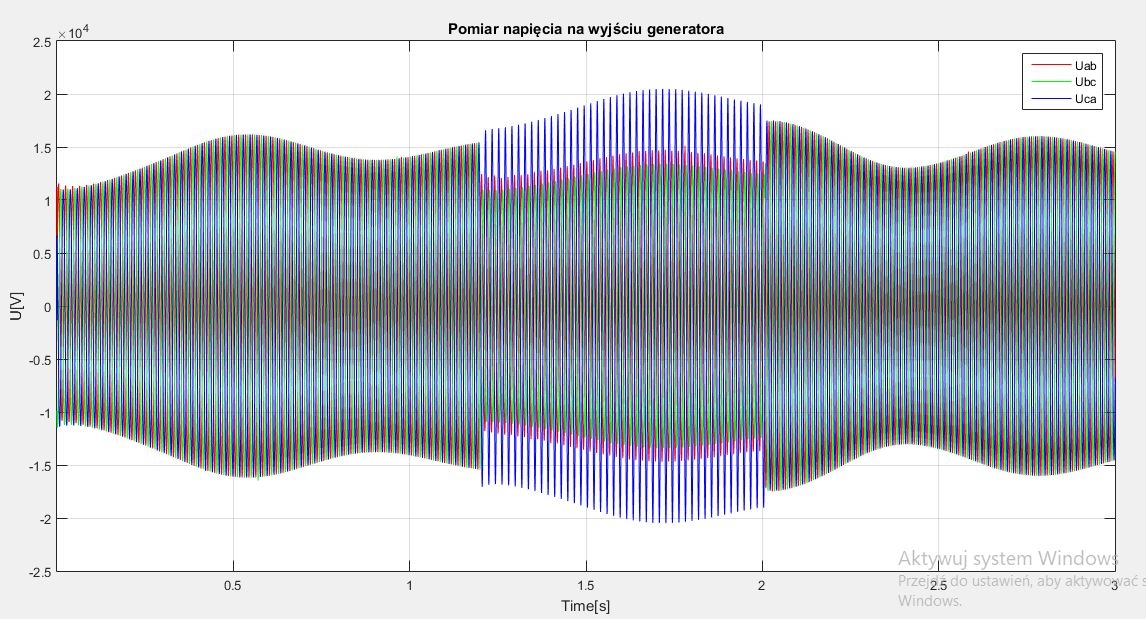

    Dzięki takiemu kodowi udało się to ugryźć i wychodzi tak:
    Kod: Matlab
    Zaloguj się, aby zobaczyć kod
    Tutaj zrzut ekranu przy zwarciu fazy B z fazą C.

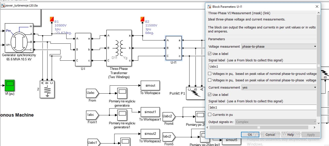

    Pomiary dotyczą wartości międzyfazowych (dzięki użyciu bloczka Block parametr U-I)
    I mam pytanie kolejne, czy tak powinien wyglądać przebieg zwarcia napięcia U AB przy zwarciu dwóch faz...?
    Według mnie przebiegi Uab i Uca powinny być takie same...(pomiar napiecia między niezwartą fazą A a zwartymi fazami B lub C)

    Wiesz może w jaki sposób sprawdzić, czy:
    signals.values(:,1) odpowiada prądu fazy A , signals.values(:,2) fazy B itd?

    Odpowiedzi na pytanie pierwsze nie znam ale na drugie już tak.
    Kolejność wartości w signals.values odpowiadają połlaczenia.
    Jeśli używasz bloczka MUX to port 1 w bloczku MUX odpowiada
    pierwszej kolumnie w signals itd. Takie mam pytanie. Czy jesteś
    autorem tego modelu w simulinku ?
    Pozdrawiam,
  • #21 17947218
    Berend
    Czyli w takim razie.
    Signals value 1 - odpowiada przyłączeniu A - czyli odpowiada prądu fazy A i potencjałowi Va(Ua)
    Signals value 2 - odpowiada przyłączeniu B - czyli odpowiada prądu fazy B i potencjałowi Vb(Ub)
    Signals value 3 - odpowiada przyłączeniu C - czyli odpowiada prądu fazy C i potencjałowi Vc(Uc)
    da
    Czyli by się zgadzało z Twoją legenda i moją kopią Twojego kodu?
    Co do modelu Simulinku to jestem autorem, generator został zaczerpniety z przykładu co znajduje się w simulinku, ale już jego dane znamionowe zostały wyliczone(rzeczywiste parametry)
